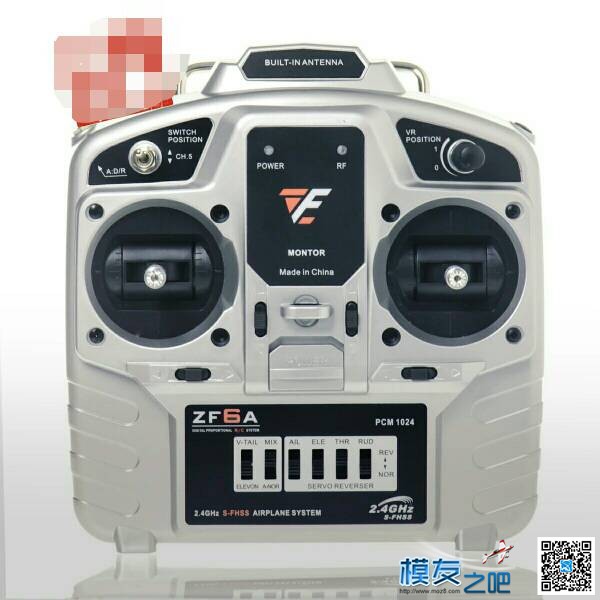

我刚买的apm2.8飞控,上mc6遥控器进行遥控器校准!只插了1234四个通道!校准时第五通道竟然跟着第四通道走!郁闷!而且第四五个通道自己跳动!声明我的遥控器是好的而且混控开关已经关闭!

如果你带着就是飞控有问题,你们都来同情我的态度肯定解决不了问题。
这种问题你要把能看清你接线的详细照片发出来。
另外apm标准玩法至少要接5个通道,否则你怎么切模式

接了,六个通道都接了也是那样!

这个!
今天遇到个奇葩! 飞控,遥控器,APM 作者:q330 5522

解决问题的方法就是怀疑一切,,尤其是先怀疑不花钱的错误,比如接错线,而怎么判断对不对呢,首先,你需要拍几张足够清晰能看明白你接线的照片

4、5通道单独测试下,不行驱动舵机,看看是否有混控
