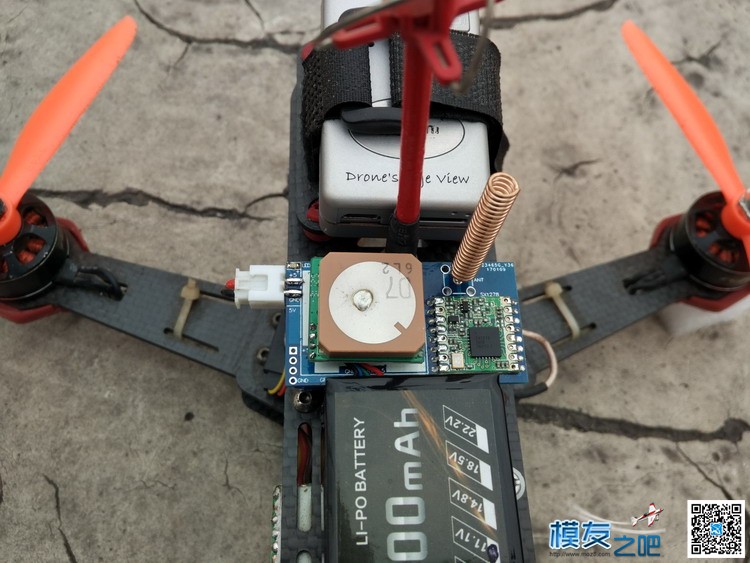

请问,如何把多旋轴飞机上的电压信息和GPS信息一并回传到乐迪AT9遥控器上。或能否把动力电池电压回传模块Prm-01与osd信息回传模块Prm-02一并装上,让电压信息和经纬度信息一并回传。

可以的,你需要买个乐迪osd 还要买个电压回传模块,可以一起使用

想问,如何接线,发射器上只有一个接口。

那叫接收机,电压回传上有两个接口,可以插到接收机上,osd 在插到电压回传上
