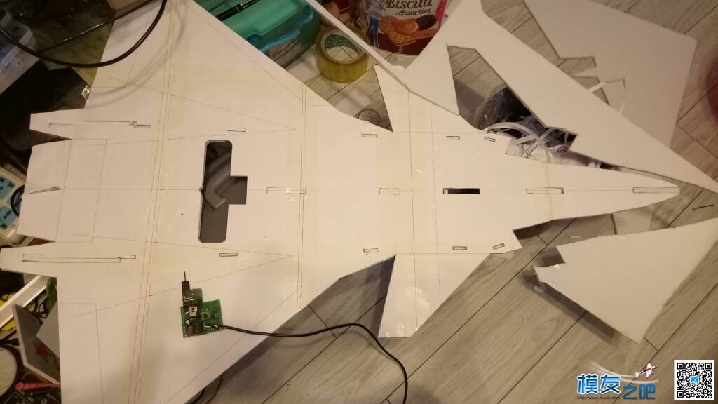

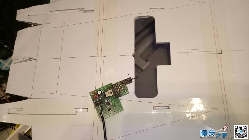

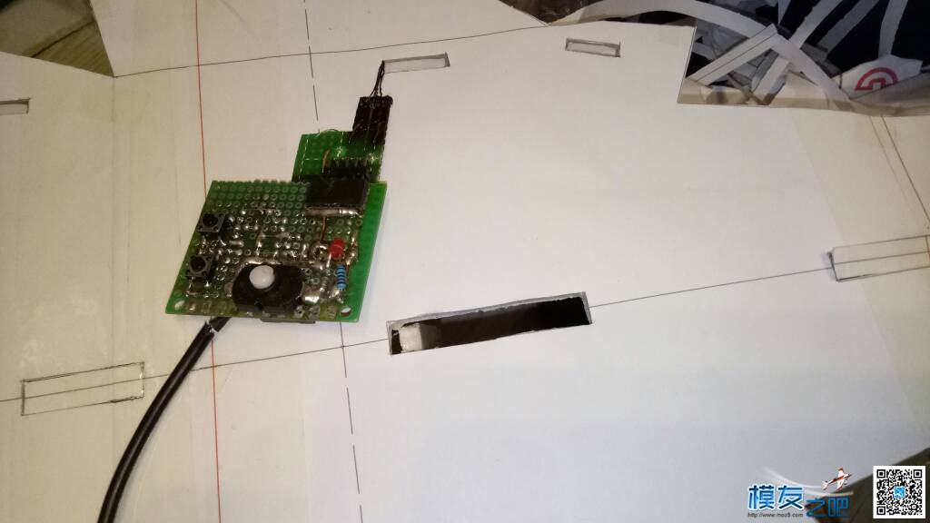

 楼主| 发表于 2017-3-19 10:46:58 | 显示全部楼层
在添几个图片,大家看看实用不!工具有热切割刀加铝合金尺子。
DIY自制多功能热切割刀(KT板,泡沫)  作者:my21602 2181
DIY自制多功能热切割刀(KT板,泡沫)  作者:my21602 4289
DIY自制多功能热切割刀(KT板,泡沫)  作者:my21602 7256
DIY自制多功能热切割刀(KT板,泡沫)  作者:my21602 5585
DIY自制多功能热切割刀(KT板,泡沫)  作者:my21602 1808
