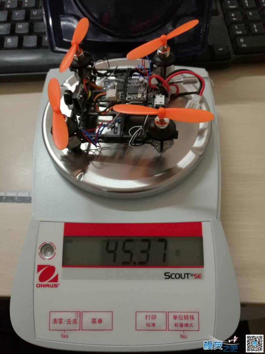

空心杯满油门飞不高,求解
发表于 2017-2-17 00:53:05 | 显示全部楼层
一个是不是太重了,空心杯的力气小啊,要么减重,要么该大或者改小浆叶试试提高电机的效率,或者用2s电池??
电调输出试试超过2000试试,据说能做到3000,试试你的飞控能否支持

 楼主| 发表于 2017-2-17 10:05:57 | 显示全部楼层
飞鸟翌 发表于 2017-2-16 12:35 空心杯满油门飞不高,求解  作者:chanomatic 3576
看看起飞重量,50到60g就太重了,看你打了那么多玻璃胶。
另外配置页面这里,油门最大值改成2000,你飞控输 ...
空心杯满油门飞不高,求解  作者:chanomatic 2136
空心杯满油门飞不高,求解  作者:chanomatic 2234
发表于 2017-2-17 10:27:34 | 显示全部楼层
chanomatic 发表于 2017-2-17 10:05 空心杯满油门飞不高,求解  作者:飞鸟翌 7486
加电池60g有点重了,再来4~5重量估计就起不来了。
建议比较简单的改法
1看样子用的500到600mAh电池,换成350mAh的,能轻4~5g,续航短2min左右。
2换桨,动力要好很多
3楼主所在地气温太低,飞之前,把电池用热水袋预热一下,要好些。
4或者直接拿掉摄像头试试,摄像头有6左右,拿掉能飞起来,那就铁定是太重,推力不够的问题了。

发表于 2017-2-17 14:30:07 | 显示全部楼层
给你我做的案例参考一下,左边是350mAh电池,续航三分到三分半,右边500mAh电池,续航五分到五分半。
桨是蓝天出的60mm规格。
注意是涵道机架,所以比非涵道的机架能获得更大的升力。但是64的重量,飞机比较迟钝,也可以说稳,58g重量就灵活很多了。
空心杯满油门飞不高,求解  作者:飞鸟翌 4860
空心杯满油门飞不高,求解  作者:飞鸟翌 2333
