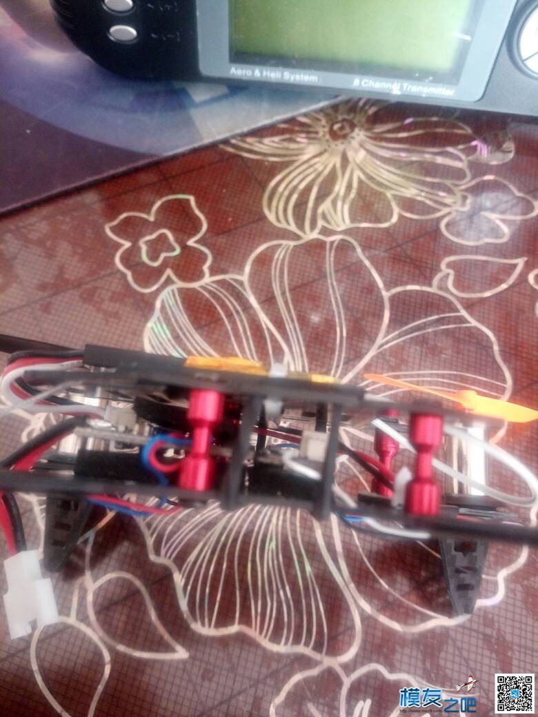

年前第一批入手的乐迪小飞机 飞控,遥控器,乐迪,天地飞,接收机 作者:lingzhixun 9210 ,因为手里没有乐迪控只有天地飞控,只好又入手个天地飞的Wbus接收机,因为临近春节快递停发,过年都没有玩上乐迪小飞机 飞控,遥控器,乐迪,天地飞,接收机 作者:lingzhixun 3043 ,年后快递正常上班后收到接收机,很急切的安装对码,调试乐迪小飞机 飞控,遥控器,乐迪,天地飞,接收机 作者:lingzhixun 8321 ,推油就往一侧飘飞乐迪小飞机 飞控,遥控器,乐迪,天地飞,接收机 作者:lingzhixun 3383 ,以为接收机有外壳过重立刻拆掉轻装上阵乐迪小飞机 飞控,遥控器,乐迪,天地飞,接收机 作者:lingzhixun 7029 ,还是不行乐迪小飞机 飞控,遥控器,乐迪,天地飞,接收机 作者:lingzhixun 4945 。又在群里找到乐迪小飞机说明书对照反复调试乐迪小飞机 飞控,遥控器,乐迪,天地飞,接收机 作者:lingzhixun 4397 ,故障依旧乐迪小飞机 飞控,遥控器,乐迪,天地飞,接收机 作者:lingzhixun 6081 。怀疑遥控器故障乐迪小飞机 飞控,遥控器,乐迪,天地飞,接收机 作者:lingzhixun 1907 ,经过反复初始调整还是解决不了故障乐迪小飞机 飞控,遥控器,乐迪,天地飞,接收机 作者:lingzhixun 8931 ,通过推油压杆可以勉强起飞乐迪小飞机 飞控,遥控器,乐迪,天地飞,接收机 作者:lingzhixun 9704 ,还是无法去除推油起飞往一侧飘飞的故障乐迪小飞机 飞控,遥控器,乐迪,天地飞,接收机 作者:lingzhixun 4993 ,望前辈大神帮我看看问题出在哪里乐迪小飞机 飞控,遥控器,乐迪,天地飞,接收机 作者:lingzhixun 5562 还是天地飞接收和飞控不兼容乐迪小飞机 飞控,遥控器,乐迪,天地飞,接收机 作者:lingzhixun 4323 或者控我还没有调整好乐迪小飞机 飞控,遥控器,乐迪,天地飞,接收机 作者:lingzhixun 4279 谢谢

感谢使用我司产品,并反馈这个问题给我们。
请先排查一下是否有以下情况出现:
按照你的建议逐条排查,通过修改遥控器的微调目前可以飞行,谢谢乐迪小飞机 飞控,遥控器,乐迪,天地飞,接收机 作者:lingzhixun 4156

通电不要动飞机,再飘就外八调水平
放到地面上外八调水平,是否需要专用设备调水平啊?条件不允许啊

放到地砖四脚挨地后通电,外八复位水平已经试过N遍。

通电不要动飞机,再飘就外八调水平
需要的,小机要水平

1、遥控器的中立微调是否在中点位置,如没在中点请还原到中点位置。
2、遥控器的混控功能是否被意外设置,如有设置请暂时关闭混控功能。
3、飞机是否校准,通电时飞机是否处于水平和静止状态。
4、飞行中机体是否有振动现象,如振动过大也会有可能出现你遇到的情况。
5、飞机桨叶与电机是否正常,其中电机切勿用力下压
如果问题依然存在,请根据下面的联系方式与我们取得联络:
