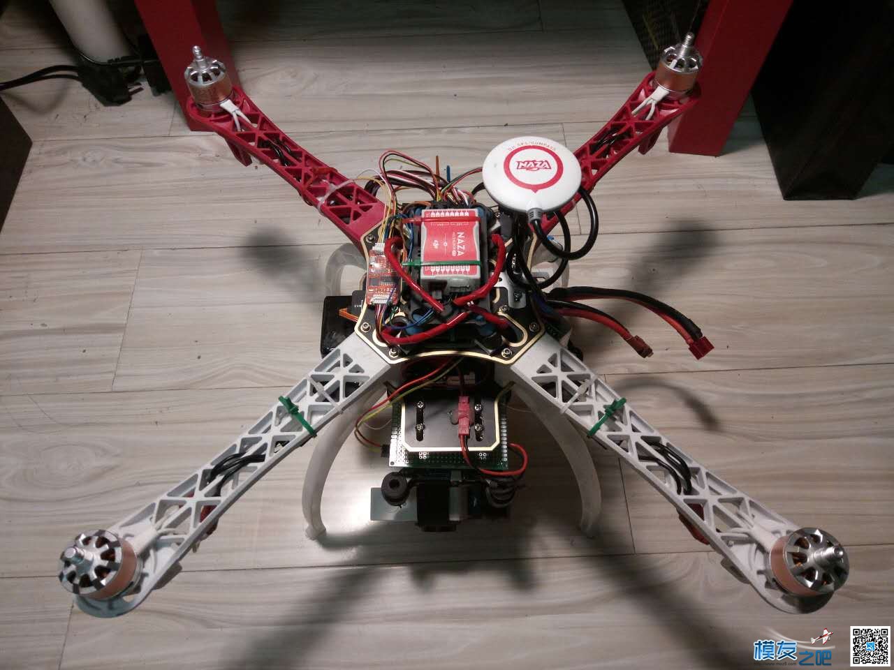

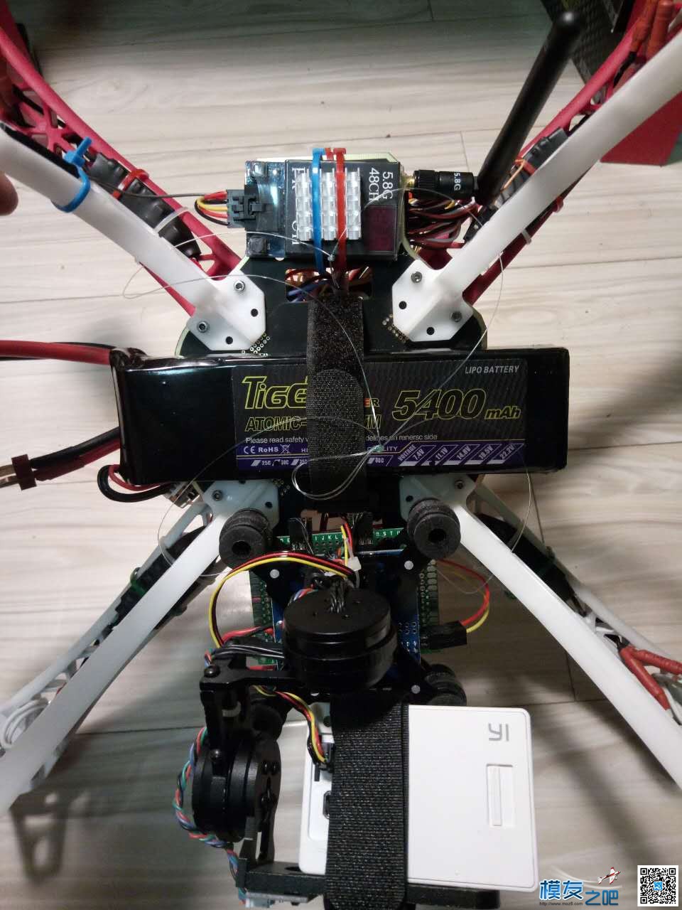

机架:F450套装(火山口模型),原电池方达5300过放0V,3S变2S,换老虎5200 30C了【电池维护有学问】
飞控:原套装APM没玩转,换成NAZA M LITE
控:乐迪AT9S、发射机R9DS
云台:普通二轴(DIY安装件:铜柱+洞洞板,直接接R9DS的7、8通道)、小蚁运动相机视频线接非凡OSD
数传:无,也没有地面站
图传:TS835 600mw,DIY铝散热片
监控器:鹰眼锐视7寸旗舰
没挂云台,姿态模式下试飞(搜索有个3-5分钟等待热机的过程!之前两次试飞,没起来就翻车了,囧),很平稳,但第一次起来手潮2-3米高撞了灌木,折了两个桨
挂了云台,调试了图传+OSD,可是NAZA的“智能方向”闹别扭了!还无解,待试飞
问题求助帖:http://www.moz8.com/thread-85917-1-1.html【请帮忙】
一开始搜集了好多资料,装机教程参考了一个教程
http://www.modouwo.com/ADocumentMenu/DocumentMenuNote_DocunemtMenuStudy_f450demo.html
调试教程都是参考泡泡老师的教程
http://www.moz8.com/thread-40389-2-1.html
http://www.moz8.com/thread-41513-1-1.html
很多需要温故而知新的关键词:
http://www.moz8.com/thread-85670-1-1.html
其他看图吧

发表于 2017-2-15 00:28:30 | 显示全部楼层
神走线,,,naza你上什么减震板,,

 楼主| 发表于 2017-2-16 13:11:27 | 显示全部楼层
续命咸鱼 发表于 2017-2-15 00:28
神走线,,,naza你上什么减震板,,
之前APM遗留的!
Naza文档提示【不要减震板】,不知道有什么原因?未来有什么潜在问题?
 楼主| 发表于 2017-2-16 13:12:18 | 显示全部楼层
kenneth_chun 发表于 2017-2-15 08:57
大哥,我APM都试了不上减震,你倒好,NAZA也给它张床躺着,顶
大神!求解【减震板】的优劣,或潜在问题!
