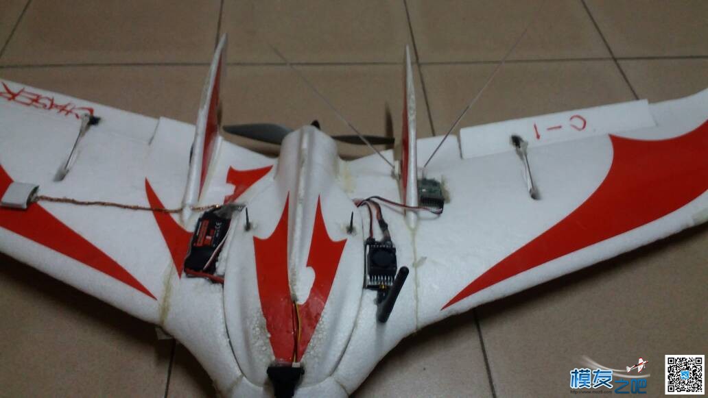

c1终于可以上天了
发表于 2017-2-15 13:25:49 | 显示全部楼层
c1终于可以上天了  作者:ffff 3378 老外的布局

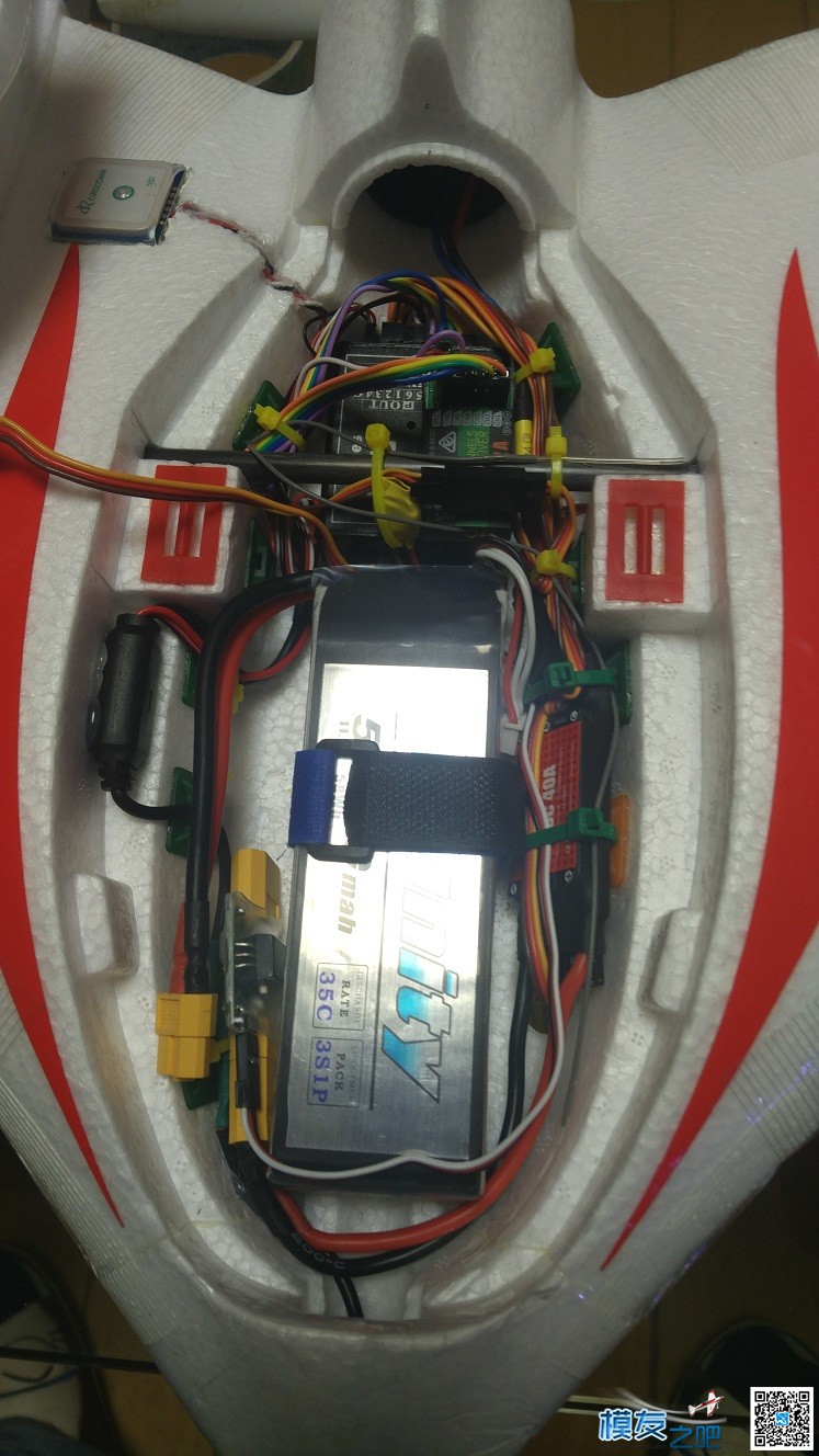

電池特製的嗎? 好像是 18650 4S. 重量能壓艙嗎?  详情 回复 发表于 2017-2-15 14:21
发表于 2017-2-15 14:21:17 | 显示全部楼层
重量能壓艙嗎?
发表于 2017-2-16 13:12:07 | 显示全部楼层
重量能壓艙嗎?
可以的哇!

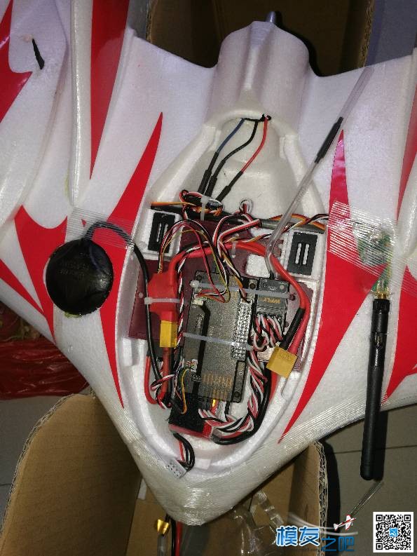

c1终于可以上天了  作者:yuzipeng0811 1674
U22飞控,妥妥的放下,5200电池
 楼主| 发表于 2017-2-16 16:07:05 | 显示全部楼层
yuzipeng0811 发表于 2017-2-16 14:56 c1终于可以上天了  作者:pcshenme 7742
U22飞控,妥妥的放下,5200电池
你怎么放  也摞两层?

发表于 2017-2-17 08:36:52 | 显示全部楼层
我用2颗3S2200ma压头, 电机是xxd 2217 1250kv 8060慢速桨. 上了umini.
炸了2次, 原因是舵角角度太大, 还有飞控不熟悉.
没装飞控也是很好飞的, 近距离高低速飞行都很优异.
