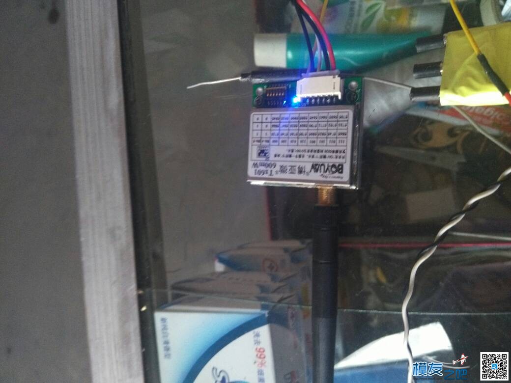

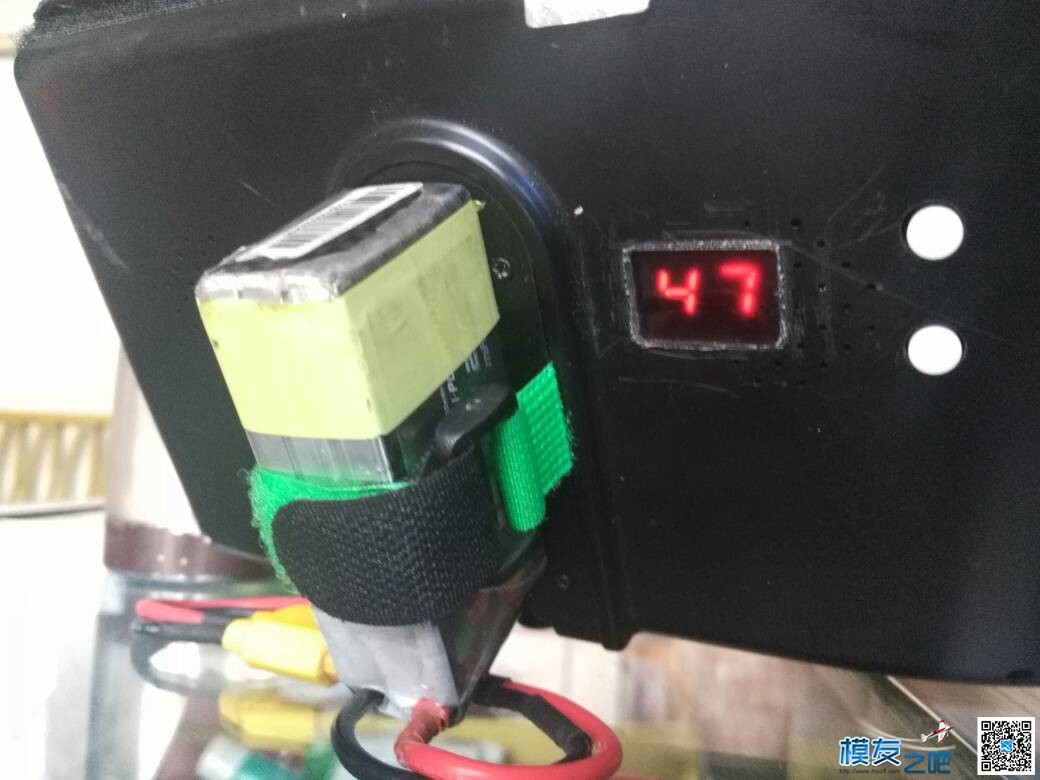

最近显示屏出了问题 按键常常自动跳 以为是图传的按键出问题了,拆开以后原来是这个原因,看二图,原因是 雪花屏的背面没有做绝缘处理
图传接线有点乱啊
我把雪花屏背后的金属背板上贴了胶带以后 没再出过故障 问题终于解决
