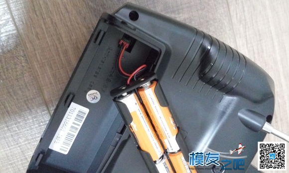

把两款遥控器翻过来,大同小异,但有一点忍不住想说,当初我收到AT9的时候,电池仓是有一块厚厚的海绵贴在上面的(不确定是乐迪贴的还是卖家贴的),这样不管是用电池盒还是控电,都会被压的十分牢固。而现在收到的T8FB,后面空空的,放入电池盒总有一种晃荡的感觉。还是电池仓,这次有一点是要点赞的,刚收到的时候并不知道电池正负怎么插,后来咨询卖家才得知乐迪是电子防反插的,换句话说,你插反了,它并不会烧掉,只是不能正常开机而已,这点,满分好评!(PS:T8FB后面的电池插针有点松,希望后续可以改进一些~)。用了有这么快1个月,中间是用AT9控制360,用T8FB控制我的Y3小穿越,多次飞行中并未发现二者的摇杆在手感上有什么特别大的差别。
