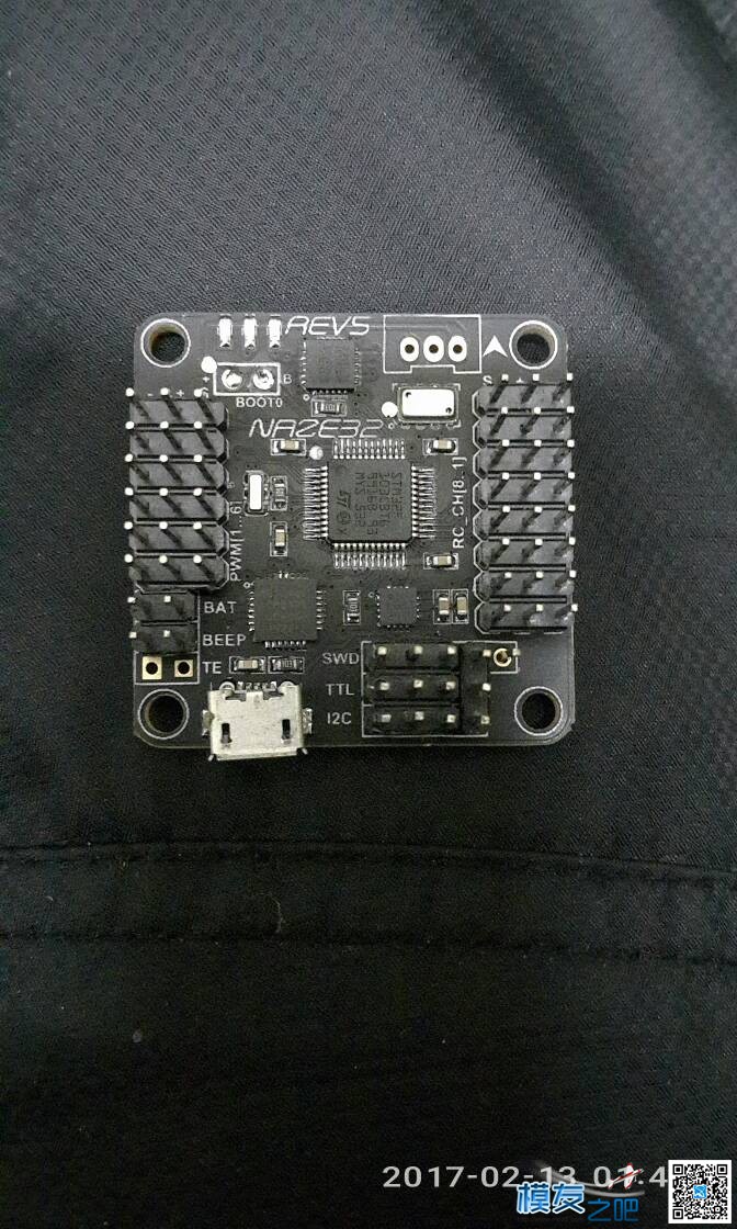

哪位大哥知道这可以接gps吗!

naze32 rev5,也叫 flip32,可以接 GPS, 但是受限于硬件,没有自动返航等功能,定高也定的不好,但是飞穿越机是个不错的选择,很稳定,我现在还有架210一直用这个飞控,挺不错的。

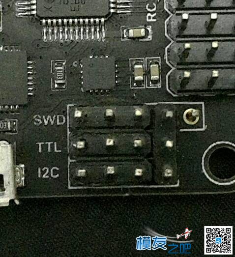

嗯嗯!谢谢!那这可以接gps吗?怎么接?

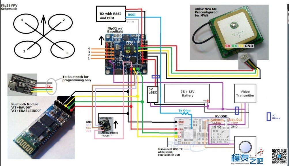

发表于 2017-2-13 08:08:14 | 显示全部楼层
接法见图,建议你看看泡泡老师的教程:
