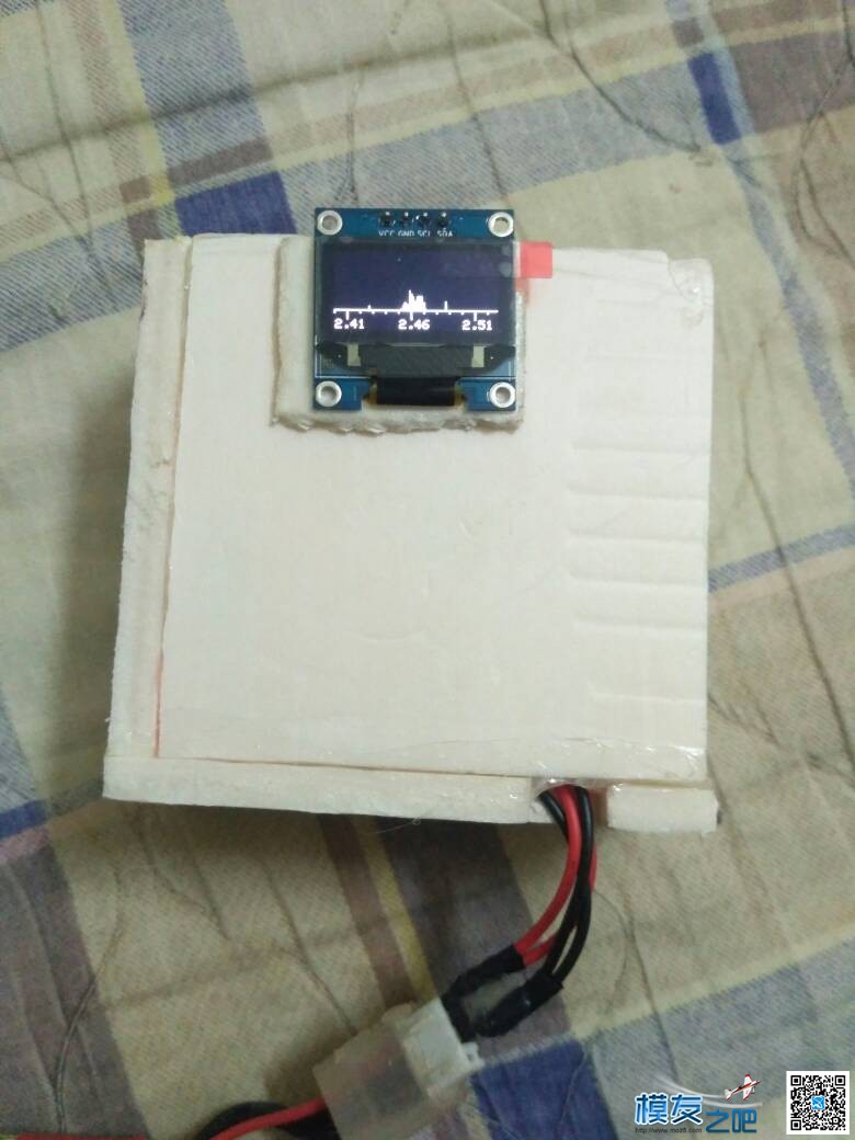

在烧了两块屏幕和泡泡老师的帮助下,终于做成功了2.4G频谱仪 diy频谱分析仪,diy频谱仪,diy扫频仪 作者:炸鸡淇 5778 2.4G频谱仪 diy频谱分析仪,diy频谱仪,diy扫频仪 作者:炸鸡淇 8480
2.4G频谱仪 diy频谱分析仪,diy频谱仪,diy扫频仪 作者:炸鸡淇 1213

 楼主| 发表于 2017-2-18 20:07:53 | 显示全部楼层
螺丝刀 发表于 2017-2-18 15:33 2.4G频谱仪 diy频谱分析仪,diy频谱仪,diy扫频仪 作者:炸鸡淇 3532
屏幕尺寸和外壳比例不协调啊
随手用kt做的,有3d打印机,懒得打印了,要好久才可以
发表于 2017-2-24 20:27:20 | 显示全部楼层
在什么情况下会烧屏幕?,我也仿做了一个,就是没有显示,有一块oled屏也出烟了
 楼主| 发表于 2017-2-26 02:25:38 | 显示全部楼层
hensen 发表于 2017-2-24 20:27 2.4G频谱仪 diy频谱分析仪,diy频谱仪,diy扫频仪 作者:炸鸡淇 3671
在什么情况下会烧屏幕?,我也仿做了一个,就是没有显示,有一块oled屏也出烟了 ...
背后没有稳压管的基本都不行,我的两个都是这样,后来买到了那种有稳压管的才可以用
发表于 2017-2-26 09:49:30 | 显示全部楼层
我烧的一块屏幕后面也有稳压管的,正如你说的一样,后面只有电阻的oled屏就是不亮
