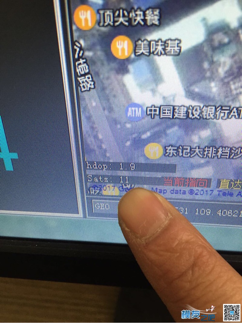

新买了一款集程度很高的APM2.8飞控,在调试时发现问题了,GPS卫星数在OSD界面老是显示没有卫星数,但是通过数传链接电脑地面站可以看到有8、9颗卫星,OSD就是不显示,用数传链接电脑地面站后开始显示,但是每次断电后断开数传以及地面站后从新上电等待搜星永远不会显示…还有电池电压也是奇怪必须解锁后电池电压才显示,这是什么情况?有没有大神帮帮我啊,急~
PS:有模友提示可能是固件冲突但是我换了好几个固件问题还是存在,目前地面站版本1.3.25,APM固件版本3.1.5。

地面站原因,在这里面找个1.3.30版本的地面站试试
http://firmware.ap.ardupilot.org/Tools/MissionPlanner/archive/

泡泡教程:
最近关于APM加装OSD后,看不到电压的处理方法
http://www.moz8.com/thread-62758-1-1.html
(出处: 模友之吧)
弄好了告诉我

 楼主| 发表于 2017-2-11 18:08:15 | 显示全部楼层
沈淼章 发表于 2017-2-11 11:03 APM飞控OSD显示问题求助各位大神…急!!! pixhawk飞控,飞控有哪些,飞控怎么用,飞控是什么,飞控 作者:328272864 5727
http://firmware.ap.ardupilot.org/Tools/MissionPlanner ...
非常感谢,我回来试试。

 楼主| 发表于 2017-2-13 00:01:12 | 显示全部楼层
沈淼章 发表于 2017-2-11 11:05 APM飞控OSD显示问题求助各位大神…急!!! pixhawk飞控,飞控有哪些,飞控怎么用,飞控是什么,飞控 作者:328272864 8885
泡泡教程:
兄弟,已经弄好了,按照泡泡老师说的是用1.3.30版的地面站在全部参数里找到“恢复默认值”点击完后完美解决了,多谢了!祝你天天爽飞!
