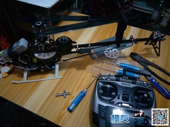

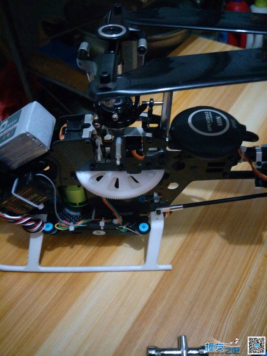

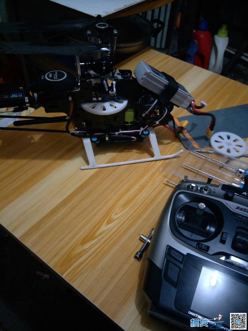

年前炸鸡后今天中午把它恢复了,装上了apm飞控,明天调螺距,过几天去试飞,希望不会再有什么问题了换了飞控,明天装备调螺距了 飞控,APM 作者:冷风 1765

发表于 2017-2-15 09:43:50 | 显示全部楼层
冷风 发表于 2017-2-14 21:26 换了飞控,明天装备调螺距了 飞控,APM 作者:甜酱 1688
正着放
顶部粘双面胶?从下往上顺序是飞控,减震板,直机底板?

发表于 2017-2-10 00:18:42 | 显示全部楼层
这是小飞象吗?
 楼主| 发表于 2017-2-10 07:19:51 | 显示全部楼层
bobotufu 发表于 2017-2-10 00:18 换了飞控,明天装备调螺距了 飞控,APM 作者:冷风 114
这是小飞象吗?
是啊

发表于 2017-2-11 21:21:22 | 显示全部楼层
飞控是倒着放的吗
发表于 2017-2-11 21:24:00 | 显示全部楼层

 楼主| 发表于 2017-2-14 21:26:34 | 显示全部楼层
甜酱 发表于 2017-2-11 21:21 换了飞控,明天装备调螺距了 飞控,APM 作者:冷风 227
飞控是倒着放的吗
正着放
