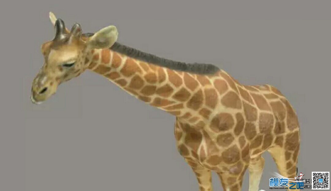

今天主要跟大家讨论一下近景摄影测量的照片拍摄与三维建模。

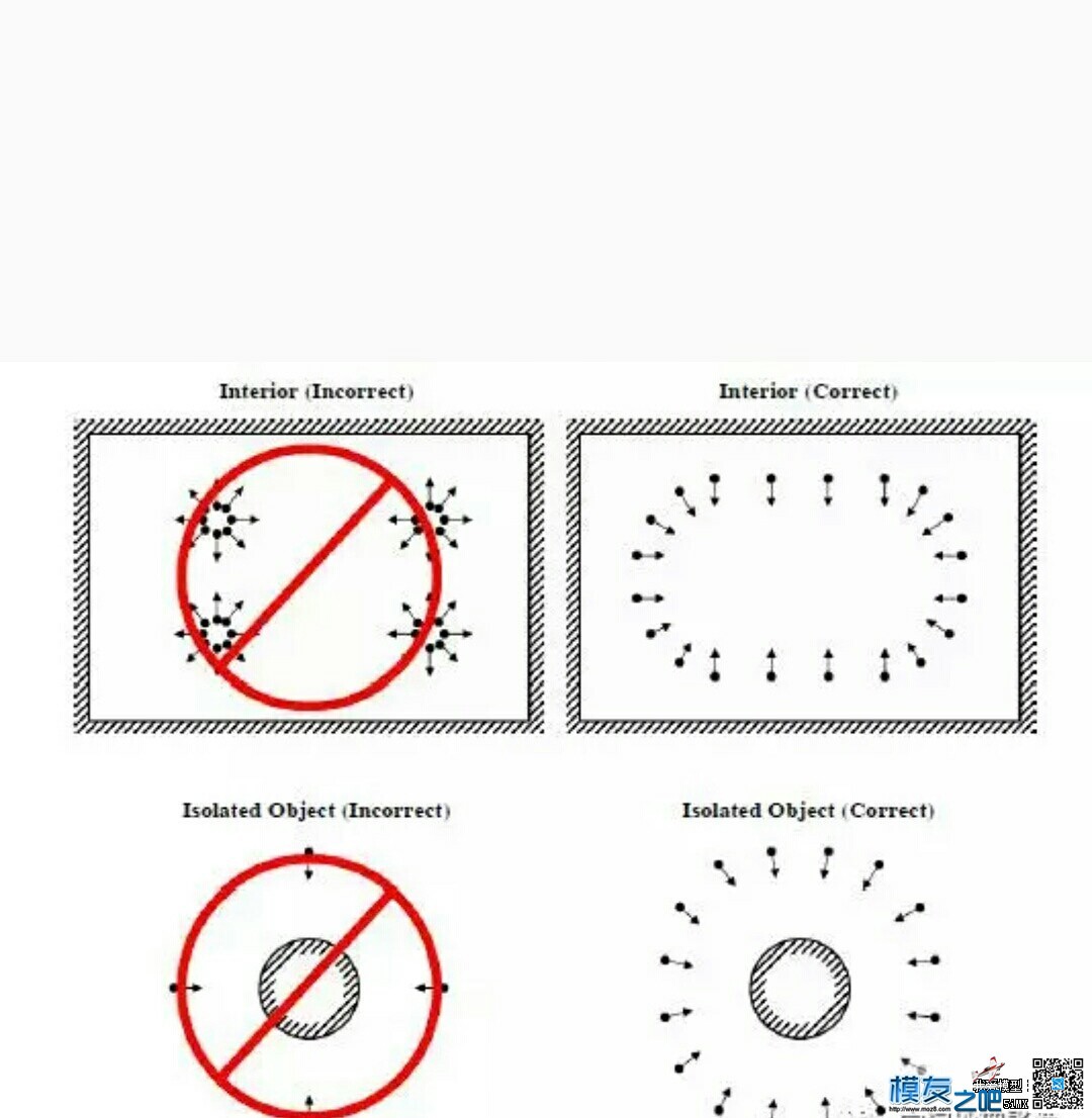

3、拍摄方式
推荐按照下列方式来拍摄照片。
