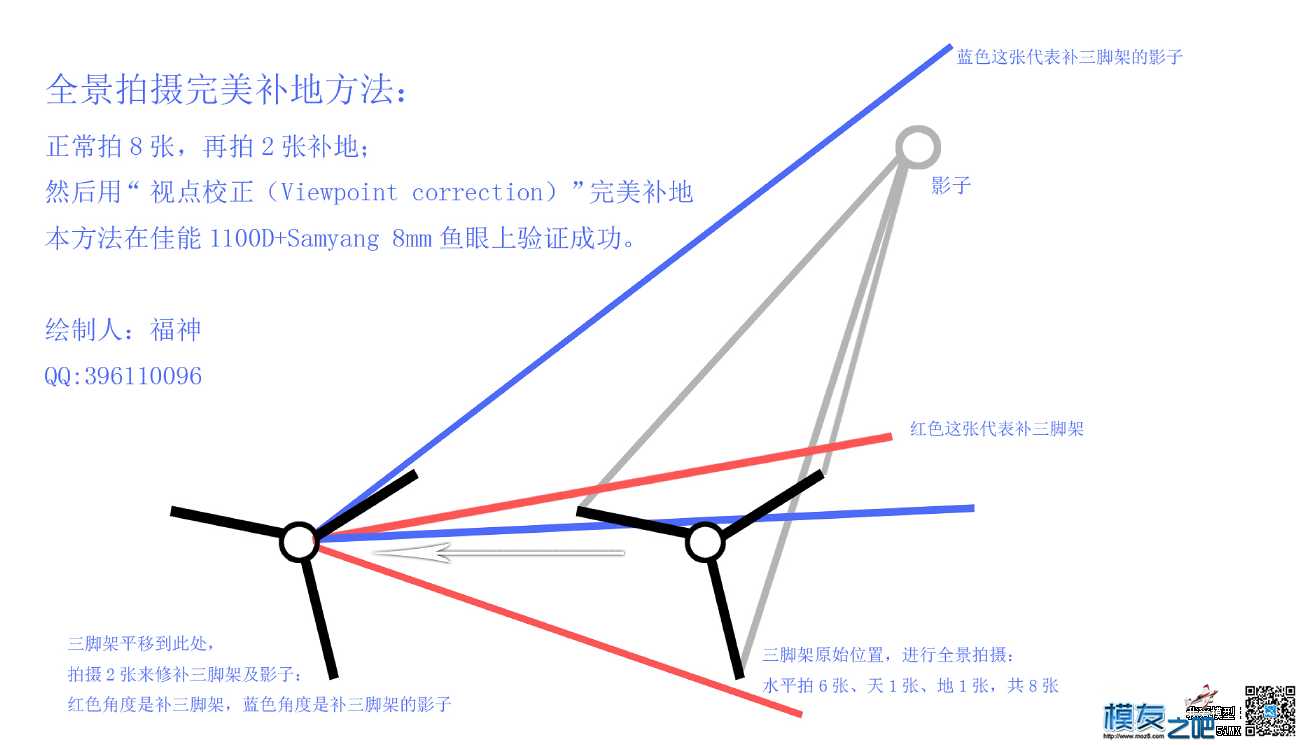

本文中的方法在佳能1100d+Samyang 8mm 3.5鱼眼上验证通过。
完美补地方法:1 按照下图的方法进行拍摄(共10张):1) 三脚架正常拍摄8张(水平一圈6张+天1张+地1张)2) 三脚架平移补地拍摄2张,分别对着三脚架和影子,用于补三脚架及影子。

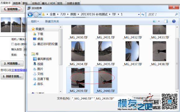

将两张补地的2图片张加入进来:
(雷傲知识堂)3D全景斜拍补地(去三脚架及影子 3D全景怎么下载,3d全景图怎么做,3d全景怎么拍摄,3d360全景 作者:alden 7194
