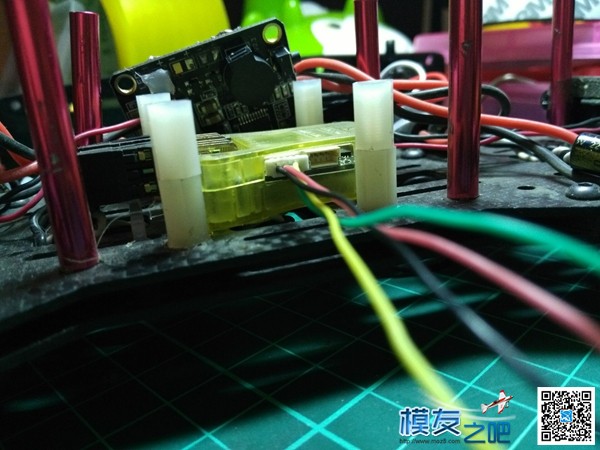

先来接线,R8FM接收机小巧玲珑,SBUS接线更适合穿越机使用,
正好家里闲置了台250穿越机,俺的第一台自组穿越机,2204电机CC3D飞控。
MINI CC3D的SUBS接口如图,在飞控的右侧,靠后的四线接口。
接口的第三根线没什么用,不要接R8FM接收机就行。
乐迪T8FB与CC3D飞控的连接及调参 飞控,遥控器,乐迪,固件 作者:多吉 5880

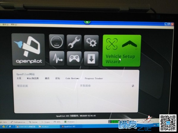

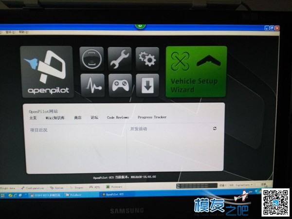

用USB连接mini CC3D 和OP地面站,点击右下角“连接”按钮
乐迪T8FB与CC3D飞控的连接及调参 飞控,遥控器,乐迪,固件 作者:多吉 4223
CC3D和地面站连接后,右下角连接指示灯亮,然后点击右上角绿色处进入。
乐迪T8FB与CC3D飞控的连接及调参 飞控,遥控器,乐迪,固件 作者:多吉 7752

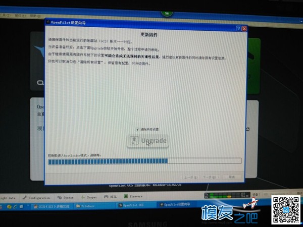

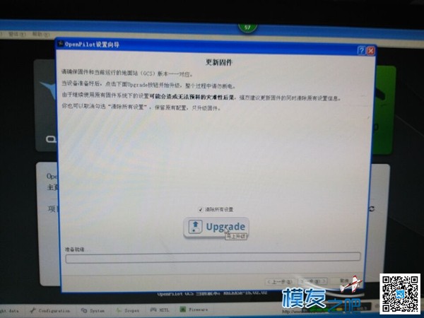

点击“upgrade”按钮
乐迪T8FB与CC3D飞控的连接及调参 飞控,遥控器,乐迪,固件 作者:多吉 2299
清除飞控原有设置,烧写固件...完成后点击下一步。
乐迪T8FB与CC3D飞控的连接及调参 飞控,遥控器,乐迪,固件 作者:多吉 5437

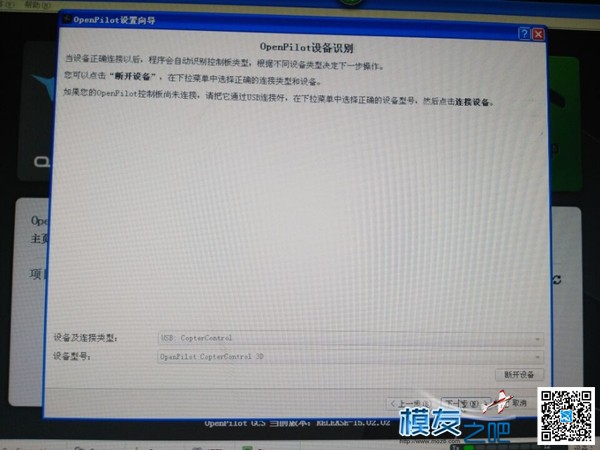

设备识别 不用理睬 点击下一步
乐迪T8FB与CC3D飞控的连接及调参 飞控,遥控器,乐迪,固件 作者:多吉 2545

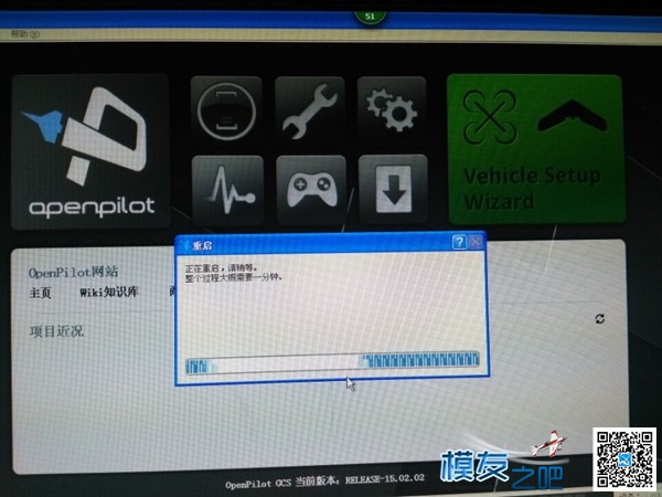

然后飞控会重启,耐心等待,正好有空去喝个水上个WC啥的。
乐迪T8FB与CC3D飞控的连接及调参 飞控,遥控器,乐迪,固件 作者:多吉 4351

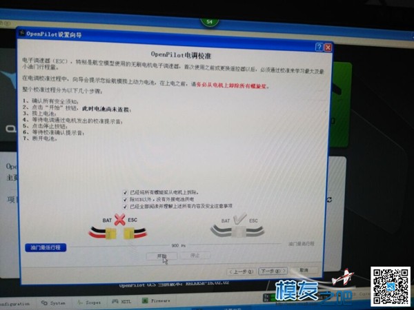

电调校准:把框框里打上狗狗,然后点开始,记住,飞机一定不能有桨!

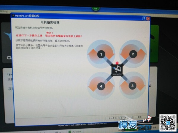

电机输出校准:一定要拆桨!!!
给飞机上电,确认桨拆了后,下一步走起...
乐迪T8FB与CC3D飞控的连接及调参 飞控,遥控器,乐迪,固件 作者:多吉 6120

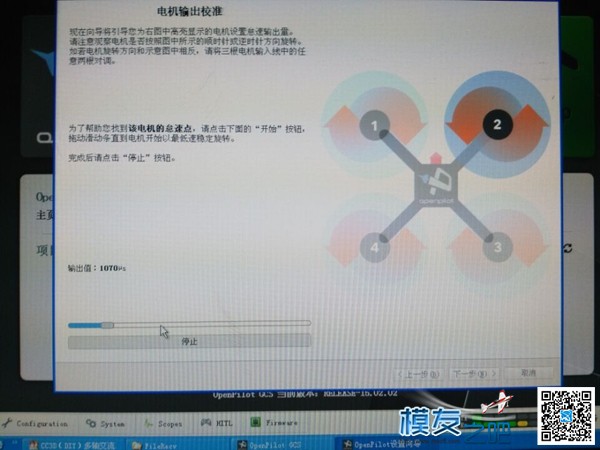

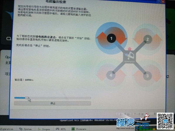

1号电机,先点击开始,然后慢慢拉动进度条,我个人习惯把电机怠速设置为1070转。
此时电机会转。
乐迪T8FB与CC3D飞控的连接及调参 飞控,遥控器,乐迪,固件 作者:多吉 125
1号设置好后点击下一步,然后是2号电机,操作同上。
乐迪T8FB与CC3D飞控的连接及调参 飞控,遥控器,乐迪,固件 作者:多吉 763
以此类推,直到4号电机设置完怠速,下一步...

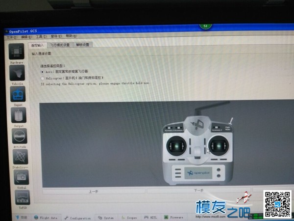

忙乎了半天,咱的主角T8FB与CC3D的连接设置要出场了。
此贴的重头戏——遥控器设置向导,点击绿色...
乐迪T8FB与CC3D飞控的连接及调参 飞控,遥控器,乐迪,固件 作者:多吉 835

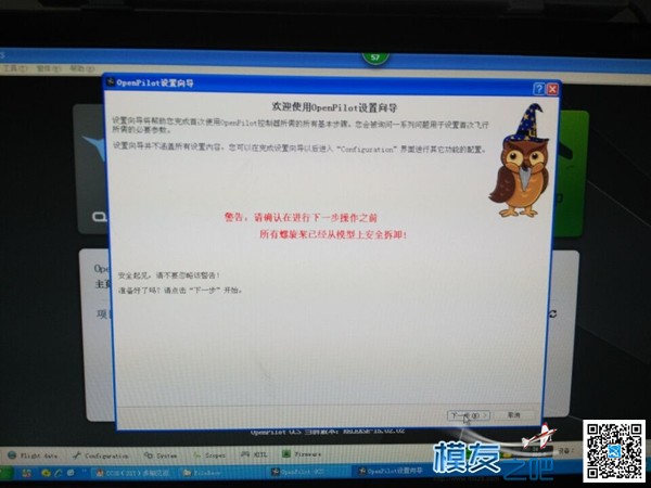

重要提醒!不能带桨!!切记!!!
乐迪T8FB与CC3D飞控的连接及调参 飞控,遥控器,乐迪,固件 作者:多吉 3762
穿越机选择“Acro”多旋翼,下一步。
乐迪T8FB与CC3D飞控的连接及调参 飞控,遥控器,乐迪,固件 作者:多吉 5736
我是左手油门,选模式2,下一步
乐迪T8FB与CC3D飞控的连接及调参 飞控,遥控器,乐迪,固件 作者:多吉 7171
