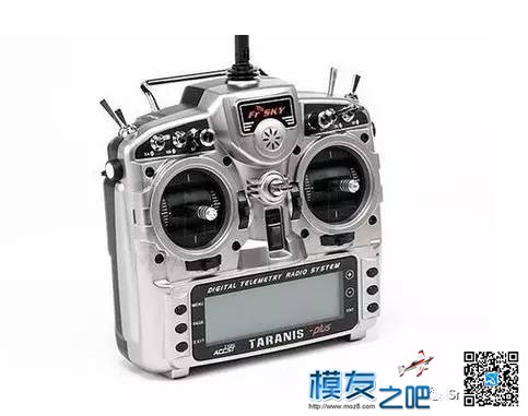

睿斯凯的数传功能非常强大,用X9D Plus遥控器,配上X4R-SB接收机,通过smartport就可以将飞控的传感器数据通过接收机回传给遥控器,实现电池总电压,单块电池电压,信号强度,高度等等数据在遥控器上的显示。
最重要的,实现电池电压的回传显示与低压报警。

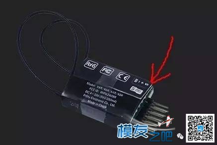

X4R-SB接收机,带S.port接口,顺带说一句,这个接收机很强大,支持S.bus,PPM输出,带3个舵机PWM输出口,还带RSSI信号焊盘。
由于X4R-SB是双向接收机,对频完成以后,遥控器上就能够自己显示接收机当前的信号强度,并且内置了接收信号强度低报警,信号强度这一块就不用设置了
Frsky X9D Plus 数传功能分享 电池,天线,舵机,飞控,遥控器 作者:飞鸟翌 1699
硬件连线上,只需要一根线即可,将接收机S.port接口的S序号线,和飞控的其中一个串口的T焊盘接上即可。
Frsky X9D Plus 数传功能分享 电池,天线,舵机,飞控,遥控器 作者:飞鸟翌 9855
来个大图,就是接收机S.port对应的S信号线。

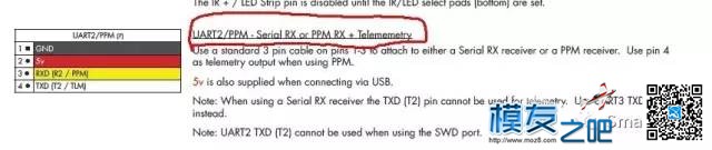

连接至F3 EVO的UART3 的T3焊盘。为啥是UART3呢?嗯,说明书上这样说的,UART3只支持3.3V信号,推荐连接数传,GPS,卫星接收等设备。
这里需要注意,大家通常使用的是F3飞控,UART3口通常用来连接串口接收机,那么大家要将接收机的这根线,和UART2接插件的T2线相连(注意F3飞控没有提供UART2的焊盘,因此只能使用接插件连接。)
其他飞控,就自己查阅说明书啦。
Frsky X9D Plus 数传功能分享 电池,天线,舵机,飞控,遥控器 作者:飞鸟翌 3331
上图是F3 EVO对于UART2的解释,看出UART2支持PPM或者S.bus串口接收机,并且在使用PPM的情况下,可以直接将数传接口接到边上的数传焊盘。
当然大多数情况下我们会选择使用S.bus,这个功能就用不上了。

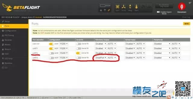

再打开Betaflight,按照硬件设置,将UART3的数传输出,设置成SmartPort。
Frsky X9D Plus 数传功能分享 电池,天线,舵机,飞控,遥控器 作者:飞鸟翌 3081
打开数传功能

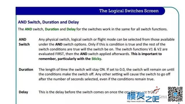

这个持续时间和延迟时间,可以在OpenTx的说明书中找到对应的解释。
持续时间,即代表这条逻辑判定成功以后,触发的动作持续时间,通常是触发一个开关。
延迟时间:即代表这条逻辑判定成功以后,延迟多少触发。
嗯,这里的延迟时间可以适当的再延长一些,这样就可以避免大油门时,电压瞬间降低触发低电压报警。只有在低电压维持一定时间以后(在延迟时间内都保持低电压),才会触发低电压报警,有机会再试试。

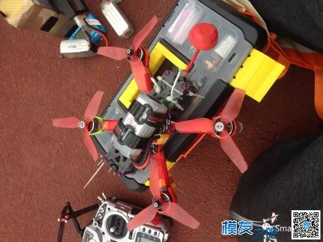

有一个小小的思考,X4R-SB这个接收机的两根天线,一根应该是接收,一根是发射,而不是两根都是接收机天线,否则所谓的数据回传,没天线怎么回传。有次打断了一根接收机天线,想着双天线打断一根没事,结果飞出去50米就信号低报警了,就有这个猜测。
Frsky X9D Plus 数传功能分享 电池,天线,舵机,飞控,遥控器 作者:飞鸟翌 9580
对比这个L9R长距离接收机,猜测两根天线都是接收天线,因此取消了数传功能。
有知道的同学可以在下面留言给我。

x系列2天线是支持diversity 和图传道理一样 理论上 2个天线要以90度摆放 不是一接一发
L序列是长距离 一样是diversity 天线 只是它禁用双向传输数据 用更低的速率来达到远距离
