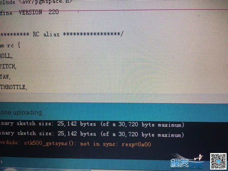

这个代码哪里出问题了 求教

发表于 2017-1-28 21:14:17 | 显示全部楼层
dtr线接对没有
 楼主| 发表于 2017-1-28 23:31:31 | 显示全部楼层
woshinlb 发表于 2017-1-28 21:14 求泡泡老师 泡泡老师 作者:yusuf 9639
dtr线接对没有
对的 检查了好几次
发表于 2017-1-29 00:15:11 | 显示全部楼层
yusuf 发表于 2017-1-28 23:31 求泡泡老师 泡泡老师 作者:woshinlb 5949
对的 检查了好几次
板子,com口选对没有
 楼主| 发表于 2017-1-29 00:16:32 | 显示全部楼层
woshinlb 发表于 2017-1-29 00:15 求泡泡老师 泡泡老师 作者:yusuf 4752
板子,com口选对没有
全都选对了
发表于 2017-2-1 00:59:22 | 显示全部楼层
编译器选错了
