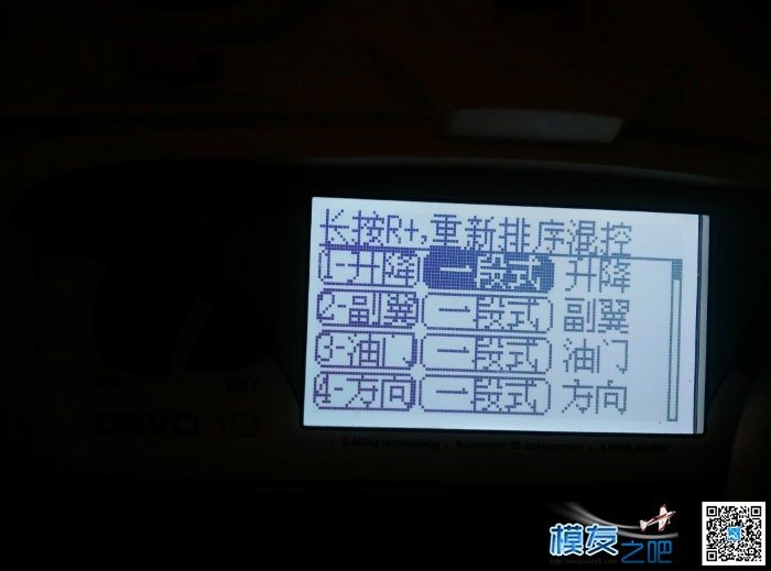

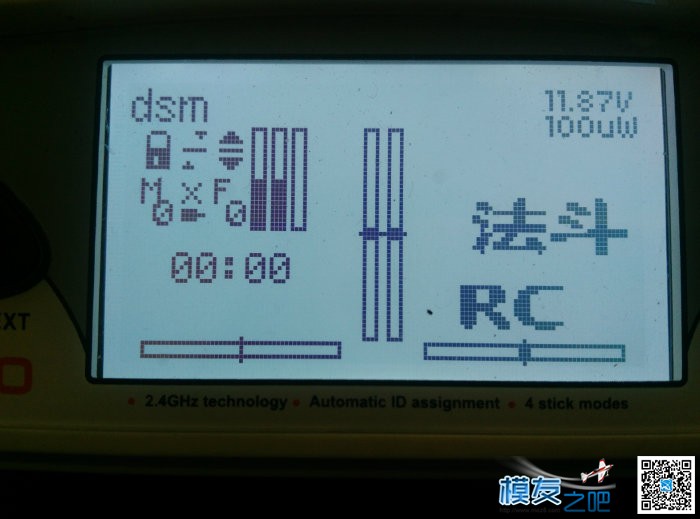

更新安全开关先,祝模友在新的一年里可以安安全全的飞好航模。
主界面
华坑d10刷deviation5.0固件的一系列设置(折腾) 固定翼,遥控器,固件,第一次接触,安全开关 作者:52myzb 1921
模型菜单,混控设置
华坑d10刷deviation5.0固件的一系列设置(折腾) 固定翼,遥控器,固件,第一次接触,安全开关 作者:52myzb 9153
油门
华坑d10刷deviation5.0固件的一系列设置(折腾) 固定翼,遥控器,固件,第一次接触,安全开关 作者:52myzb 7525
开关自己设置,固件支持开关映射,想用那个开关就直接打那个开关就行了
华坑d10刷deviation5.0固件的一系列设置(折腾) 固定翼,遥控器,固件,第一次接触,安全开关 作者:52myzb 6571

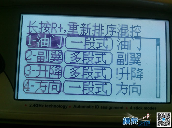

现在更新大小舵切换........
下次更新三角翼混控
混控设置
华坑d10刷deviation5.0固件的一系列设置(折腾) 固定翼,遥控器,固件,第一次接触,安全开关 作者:52myzb 2294
别的通道设置大小舵也是一样的,这里我用升降来演示
华坑d10刷deviation5.0固件的一系列设置(折腾) 固定翼,遥控器,固件,第一次接触,安全开关 作者:52myzb 4787
混控模式多段式,以后教程全部采用多段式

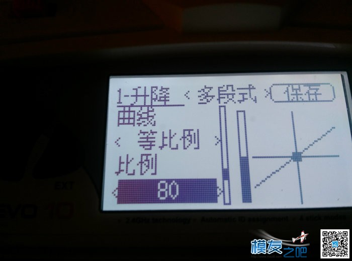

曲线:等比例,下面比例的数值就是舵量大小了,数值大小你们自己设置吧,我用80来演示 ... ... ...
华坑d10刷deviation5.0固件的一系列设置(折腾) 固定翼,遥控器,固件,第一次接触,安全开关 作者:52myzb 4470

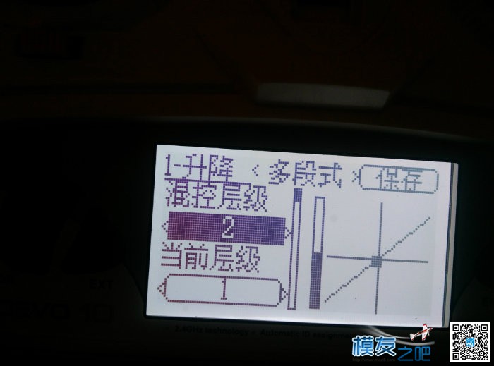

层数2,开关你们就自己设置吧
华坑d10刷deviation5.0固件的一系列设置(折腾) 固定翼,遥控器,固件,第一次接触,安全开关 作者:52myzb 9984
你们要注意层数2的输入源,因为层数2的输入源和原来的通道不相同的。例如升降,升降的层数2输入源是副翼的 ...
华坑d10刷deviation5.0固件的一系列设置(折腾) 固定翼,遥控器,固件,第一次接触,安全开关 作者:52myzb 6742
