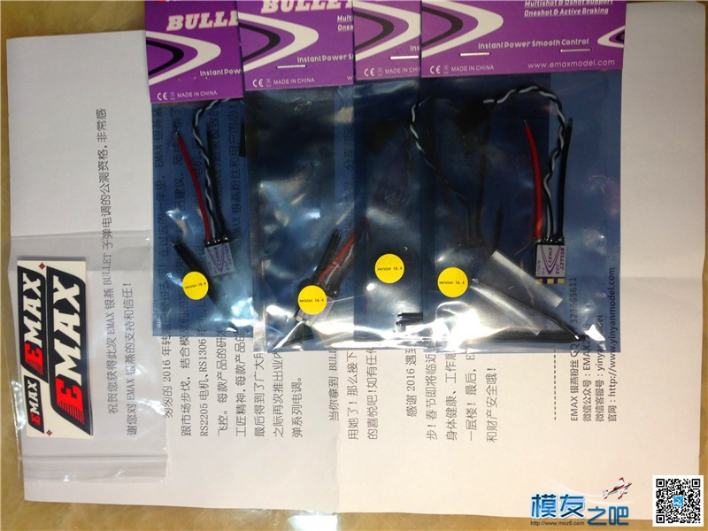

一、先看一下电调硬件做工如何
1、首先发一下开封照,还附带了贴纸和问候信。
[0hi测试]EMAX银燕BULLET子弹20A电调测试贴 穿越机,舵机,飞控,电调,电机 作者:0hi 4977
2、单个电调的全部配置,带线全重3.3g。
[0hi测试]EMAX银燕BULLET子弹20A电调测试贴 穿越机,舵机,飞控,电调,电机 作者:0hi 7139

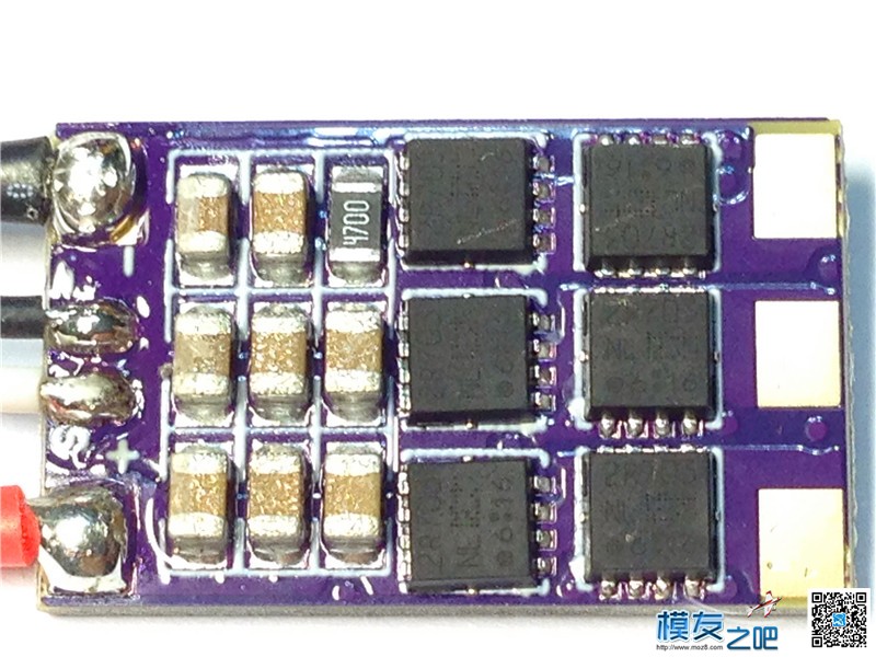

4、芯片细节:
EFM8BB21F16G单片机,比F396速度更快六合一MOS驱动芯片FD6288。
[0hi测试]EMAX银燕BULLET子弹20A电调测试贴 穿越机,舵机,飞控,电调,电机 作者:0hi 1702
5、芯片细节:东芝
2R703的MOS 3.3mΩ超低内阻,DS耐压30V,支持4S无压力。
[0hi测试]EMAX银燕BULLET子弹20A电调测试贴 穿越机,舵机,飞控,电调,电机 作者:0hi 8038
6、芯片细节:4层PCB板
[0hi测试]EMAX银燕BULLET子弹20A电调测试贴 穿越机,舵机,飞控,电调,电机 作者:0hi 1068

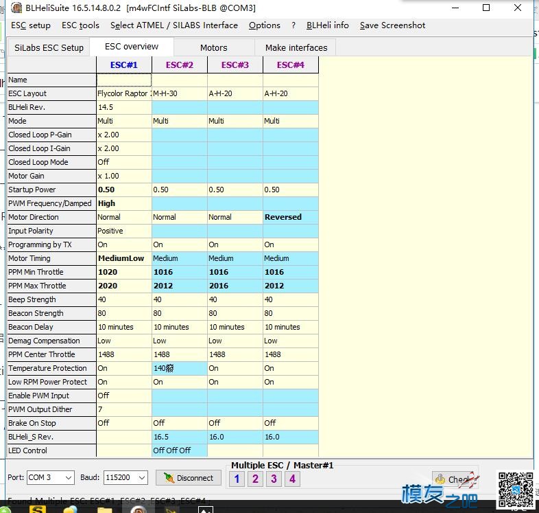

3、BLHeliSuite查到的4个电调。
[0hi测试]EMAX银燕BULLET子弹20A电调测试贴 穿越机,舵机,飞控,电调,电机 作者:0hi 5474
4、4个电调固件、参数配置,猛禽20A是BL14.5固件,子弹20A是BLS16.5固件,极光35A是BLS16.0固件,参数配置基本一致。
[0hi测试]EMAX银燕BULLET子弹20A电调测试贴 穿越机,舵机,飞控,电调,电机 作者:0hi 6067

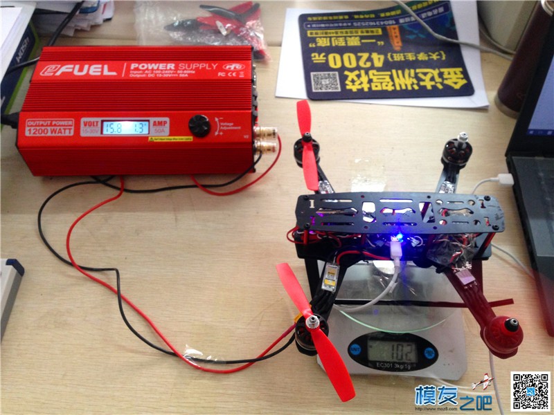

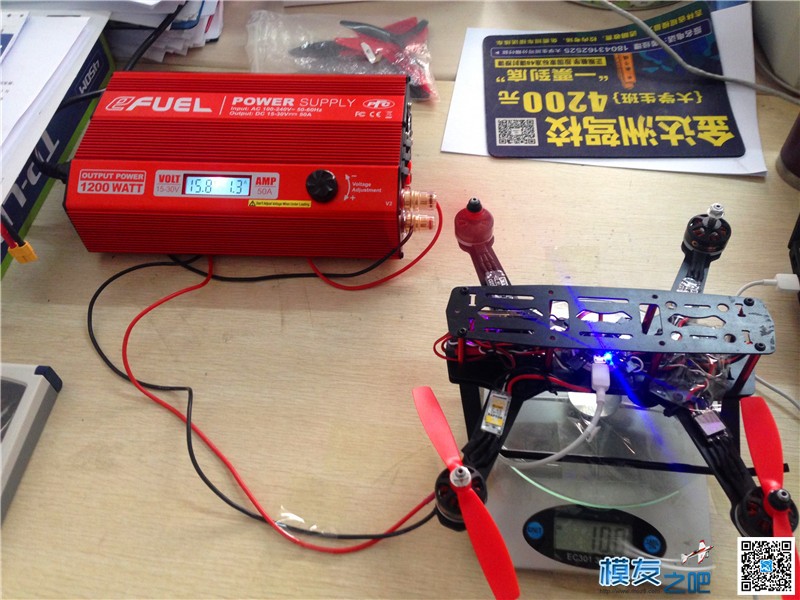

5、测试图片
[0hi测试]EMAX银燕BULLET子弹20A电调测试贴 穿越机,舵机,飞控,电调,电机 作者:0hi 2912
[0hi测试]EMAX银燕BULLET子弹20A电调测试贴 穿越机,舵机,飞控,电调,电机 作者:0hi 6106
[0hi测试]EMAX银燕BULLET子弹20A电调测试贴 穿越机,舵机,飞控,电调,电机 作者:0hi 8737
6、测试结果
相同拉力情况下,子弹20A电调电流是猛禽20A电调的82%-86%,极光35A与子弹20A电流基本一致。
电压:16V
电机:2205 2300KV桨:5045平头
电调协议:oneshot125
拉力(G)
电流A(1FY)
电流A(2EMAX)
电流A(3ZTW)
100
1.5
1.3
1.3
200
3.4
2.9
2.9
300
5.9
5
5
400
8.9
7.3
7.4

相同电流的情况下,子弹20A电调驱动电机拉力是猛禽20A电调的111%-117%,极光35A与子弹20A拉力基本一致。
电压:16V
电调协议:oneshot125
电流A
拉力g(1FY)
拉力g(2EMAX)
拉力g(3ZTW)
1
69
81
82
2
131
149
150
3
185
207
211
4
229
255
257
5
271
304
304
