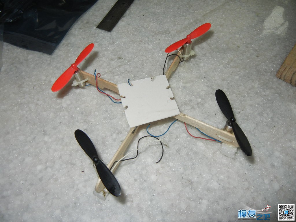

1元电机+雪糕棒做2s穿越机
发表于 2017-1-27 11:18:17 | 显示全部楼层
payne.pan 发表于 2017-1-26 09:55 1元电机+雪糕棒做2s穿越机  作者:武杰杰 5321
学会了建模软件后会做的。
也不是太难

 楼主| 发表于 2017-1-30 13:55:25 | 显示全部楼层
奈何一笑 发表于 2017-1-26 21:19
没试过2s,貌似我买的这个不支持2s。。
恢复,更正下,以前测试8520用的14500电池,放电不足
重测: 8520 用76mm 桨电流 3.8A,  用66mm桨 2.5A

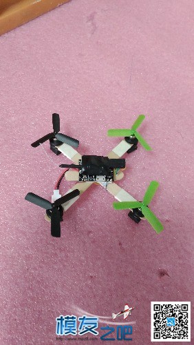

发表于 2017-2-2 11:01:33 | 显示全部楼层
巧咧,我也在用雪糕棍做空心杯小四轴,先放个第一轮试做的图,基本配置:
716空心杯
45mm 3叶桨
F3有刷飞控
天地飞WBUS(拆壳)
图穿一体摄像头(还没装)
目前可控飞行时间2分钟,还需要继续优化啊
1元电机+雪糕棒做2s穿越机  作者:青峰 2675
X型我也做过。 你那雪糕棒平放,会让电机阻力大白做功。 电机座哪里搞的? [attachimg]199135[/attachimg] [attachimg]199136[/attachimg]  详情 回复 发表于 2017-2-2 14:11
 楼主| 发表于 2017-2-2 14:11:52 | 显示全部楼层
716空心杯
45mm 3叶桨

发表于 2017-2-2 15:04:11 | 显示全部楼层
payne.pan 发表于 2017-2-2 14:11 1元电机+雪糕棒做2s穿越机  作者:青峰 7328
当时就因为考虑电机固定方式,所以把雪糕棍平放固定,电机座是两个O型圈上下卡住穿过雪糕棍的电机。请问您这个X形的飞的怎么样?我准备下一步改成立式固定呢,扎带固定电机垂直度好保证么?另外我准备自己DIY涵道护圈,那么这个桨是不是不合适呢?我在网上看到看40mm三叶桨,如图是不是会好些呢?谢谢!
1元电机+雪糕棒做2s穿越机  作者:青峰 1282
0圈卡也是挺有想法的。 我这个X型飞的还可以, 130轴距, 1S 0720 电机,带电池50g, 光靠扎带不行,要用AB胶加固, 垂直靠眼神来保证 :-P. 涵道保护圈(小黄机也在用)我不懂,究竟什么好处, 更加稳定?  详情 回复 发表于 2017-2-2 21:35

 楼主| 发表于 2017-2-2 21:35:03 | 显示全部楼层
青峰 发表于 2017-2-2 15:04
当时就因为考虑电机固定方式,所以把雪糕棍平放固定,电机座是两个O型圈上下卡住穿过雪糕棍的电机。请问 ...
