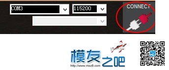

1、接好APM的USB线,打开MP,点CONNCET。

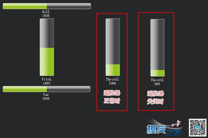

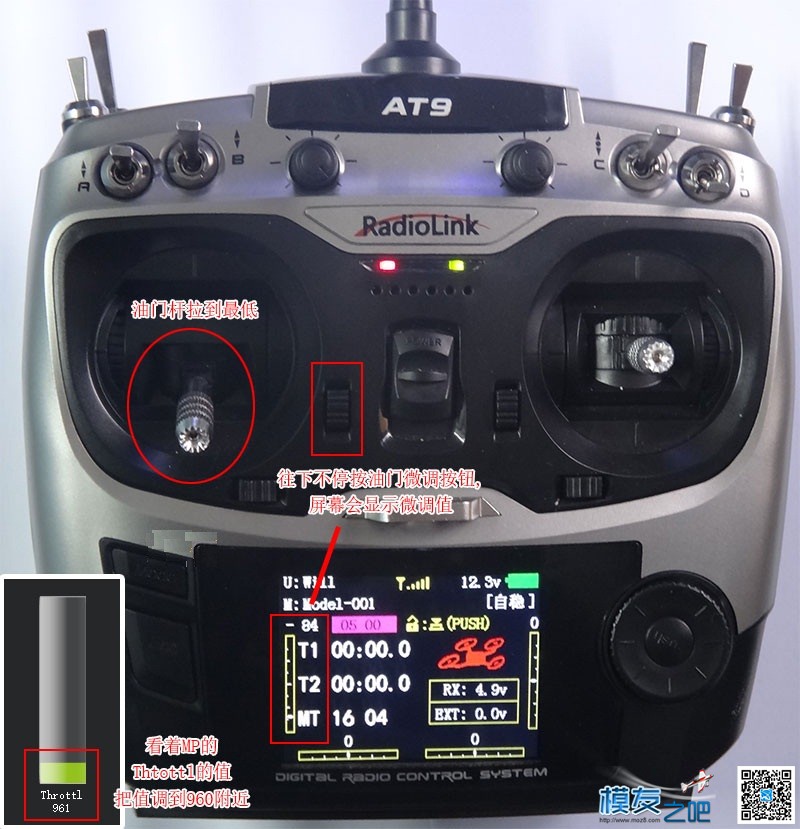

3、打开遥控器电源,把油门拉到最下,不停的向下按油门微调按钮,看着MP界面,把Throttl的值调到960附近。

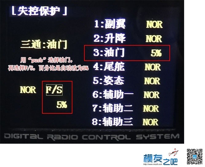

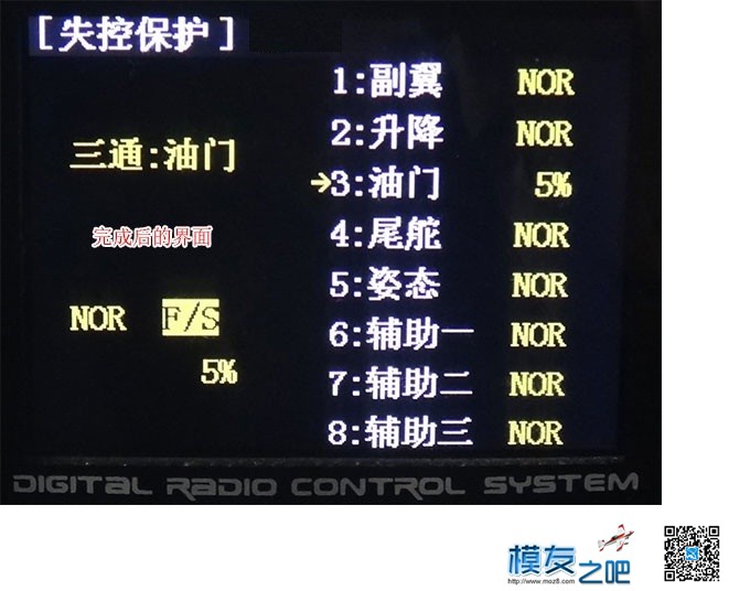

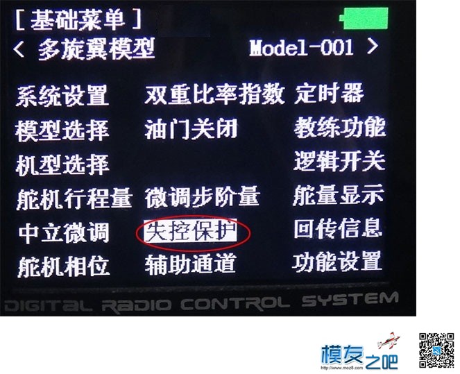

4、进入遥控器的“失控保护”界面,转动“Pusb”按键,选择油门,再按一下“Push”,改为“F/S”,所显示的百分比是自动算出,完成后在按下“Push”键保存。

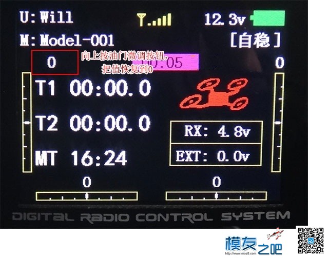

5、返回遥控器首页,向上按油门微调按钮,把油门微调恢复到0。

6、回到MP的“遥控器校准”界面,把遥控器油门杆拉到最低,看下正常时候油门的最低值,把遥控器关闭,油门最低值会立即下降,一般要小于975。如果出现这种情况,表示遥控器的失控保护设置是成功的。

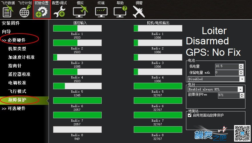

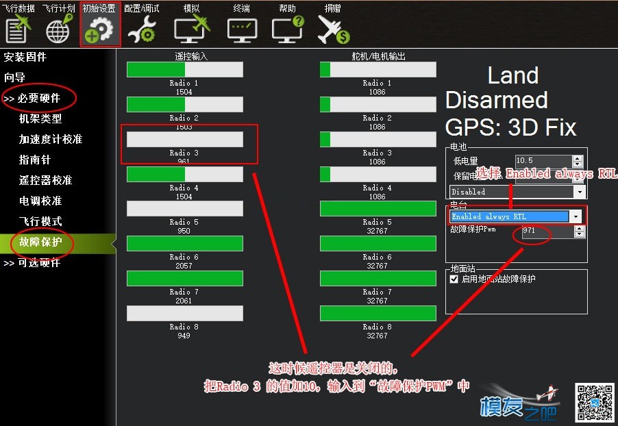

8、关闭遥控器的电源。打开主菜单“初始设置”的“必要硬件”中的“故障保护”。把图示所圈的地方,改为“Enabled always RTL”,意思是出现故障时候返航,也可以设置为“Enabled always Land”(降落)。由于这时候是关闭遥控器电源,能看到油门Radio 3的PWM值,把这个值加10后,填到“故障保护PWM”中。

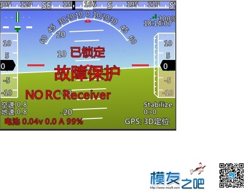

(1)用遥控器的5通道开关把飞行模式切换到自稳,并对APM解锁,油门杆保持最低位置,立即关闭遥控器。这时候APM会立即上锁,MP的HUD界面会出现锁定和故障保护等信息。
多轴飞行器DIY教程------F450四轴装机实例-其它安装调试(8) 飞行器 作者:小布 1721

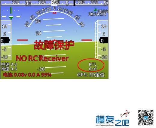

(2)把飞行模式切换到自稳,用遥控器对APM解锁,把油门推到中间位置,立即关闭遥控器。如果飞行器的GPS已经定位了,HUD显示飞行模式会自动切换到“RTL”,否则会自动切换到“Land”。

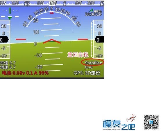

(3)接着上一个步骤,重新打开遥控器,APM会自动解锁,把通道5的开关随便拨动一下,再拨回到自稳模式,HUD上看到APM飞控会重新回到“Stabilize”自稳飞行模式。

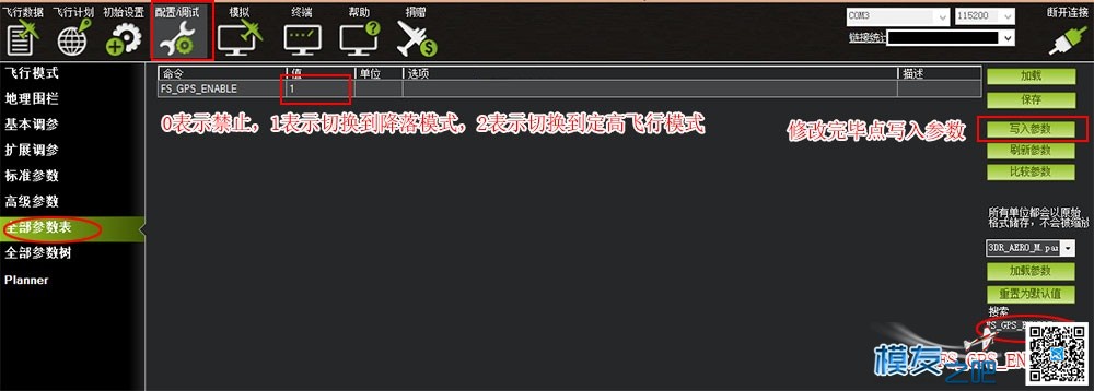

默认情况下,AMP的GPS故障是开启的。如果飞行器在需要使用GPS的飞行模式下(自动、引导、留待、返航、绕圈、定点、飘移等)下飞行,发生超过5秒的GPS故障就会激发降落或者定高模式。
打开主菜单“配置/调试”的“全部参数表”,在搜索框中输入“FS_GPS_ENABLE”查询。“FS_GPS_ENABLE”值中0表示禁止,1表示切换到降落模式,2表示切换到定高飞行模式。

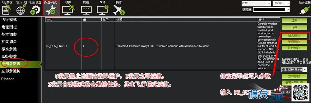

打开主菜单“配置/调试”的“全部参数表”,在搜索框中输入“FS_GCS_ENABLE”查询。“FS_GCS_ENABLE”值中0表示禁止地面站故障保护,1表示立即返航,2表示自动飞行模式将会继续任务,其它飞行模式返航。注意的是,如果你的地面站只是调参或者监控用途,并没有直接控制飞行器飞行,那就没必要激活这个地面站故障保护。

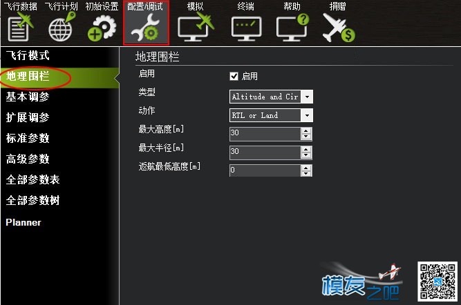

2、打开主菜单“配置/调试”的“地理围栏”。
多轴飞行器DIY教程------F450四轴装机实例-其它安装调试(8) 飞行器 作者:小布 4163
(1)激活这个功能要勾下“启用”。
(2)类型:“Altitude and Circle”表示围栏同时限制半径和高度;“Altitude”表示围栏只限制半径;“Circle”表示围栏只限制高度。如果没什么特殊,最保险的围栏是选择“Altitude and Circle”。
(3)动作:“RTL or Land”表示如果超出围栏限度,将返航或者降落;“Report Only”是只发出提醒信息而不做其它动作。
(4)最大高度[m]:输入围栏的最大高度。要类型选择“Altitude and Circle”或者“Circle”才有效。新手练习飞行时候的可以设置高度小点。
(5)最大半径[m]:输入围栏的最大半径,建议至少30米。要类型选择“Altitude and Circle”或者“Altitude”才有效。在不太开阔和人员密集等地方飞行时候,建议这个值设置小点。
(6)返航最低高度[m]:输出0表示使用默认的返航飞行模式的高度,输入其它值的就用这个值的高度返航。

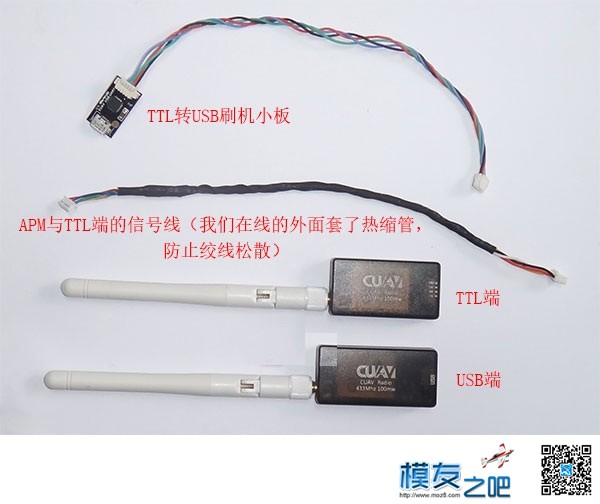

1、无线数传模块介绍
3DR无线数传是APM的一个数传模块,我们用的数传模块发射接收频率是433MHz,功率是100mw,有效距离大约是500米左右。这个数传模块分为接APM飞控的TTL端和接电脑或者手机的USB端。买的时候记得要有TTL转USB刷机小板,否则无法调试TTL端。
多轴飞行器DIY教程------F450四轴装机实例-其它安装调试(8) 飞行器 作者:小布 9959

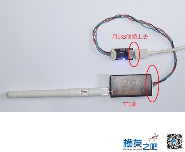

(1)把TTL转USB刷机小板的插口插到TTL端的接口上,再用USB线接上电脑。TTL转USB刷机小板插到电脑时候如果有提示安装驱动程序,不需要理会这个提示。下载CP210x_VCP_Windows(http://pan.baidu.com/s/1kUiA8Az)驱动程序,电脑操作系统是32位的运行 CP210xVCPInstaller_x86.exe,电脑操作系统是64位运行 CP210xVCPInstaller_x64.exe。所有安装步骤使用默认选项,直到安装驱动程序完毕。

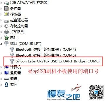

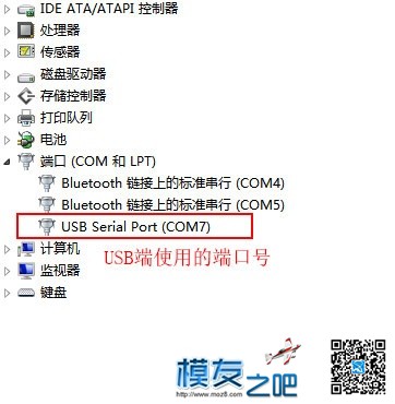

(2)打开电脑“控制面板”的“设备管理器”,点开端口就可以看到USB刷机小板所用的端口号。

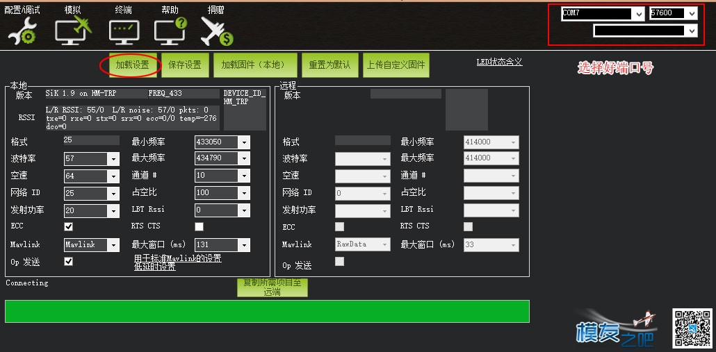

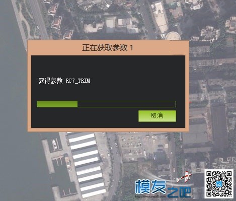

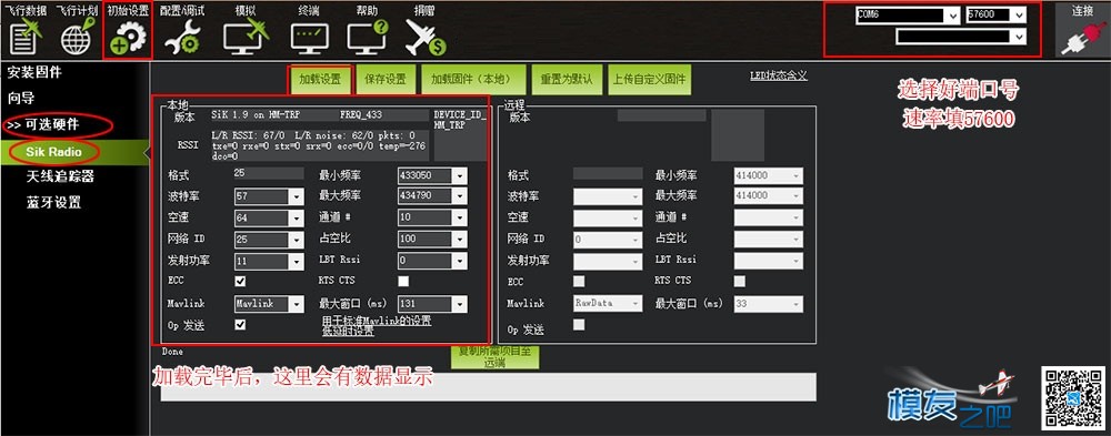

(3)打开MP,不需要接APM飞控。点“初始设置”的“可选硬件”的“Sik Radio”。在连接处选择刚才看到的端口号,速率改为57000。再点“加载设置”,成功后,在本地参数中会显示当前数据。
多轴飞行器DIY教程------F450四轴装机实例-其它安装调试(8) 飞行器 作者:小布 6310

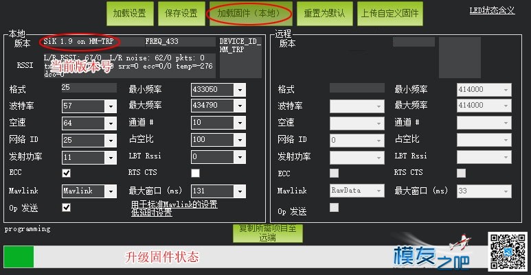

(4)先看下当前的版本,点“加载固件(本地)”按钮后MP会自动升级数传固件。等待一段时间后,直到进程条显示Success表示升级成功,再看下当前版本号并与之前的版本号进行比较。

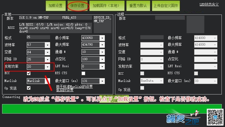

(5)在参数表中,把发射功率改为“20”以便获得最大的通信距离,修改后点“保存设置”按钮,其它参数不要修改。

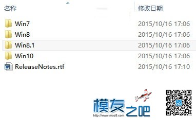

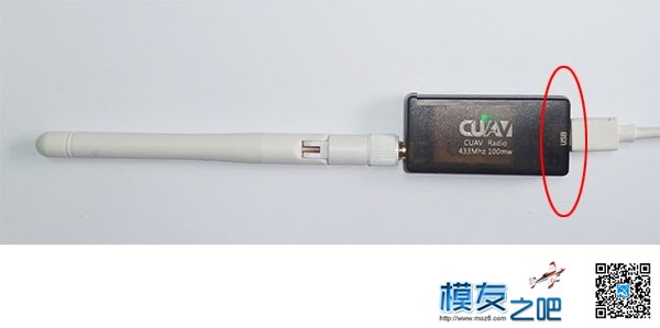

(1)把USB端用USB线接上电脑。下载FTD3XXDriver_WHQLCertified_v1.0.0.6(http://pan.baidu.com/s/1qXq7TUk)驱动程序。这个驱动程序没有exe的自动安装,需要在“提示安装驱动程序”的界面中手工选择驱动程序版本。
多轴飞行器DIY教程------F450四轴装机实例-其它安装调试(8) 飞行器 作者:小布 6635
多轴飞行器DIY教程------F450四轴装机实例-其它安装调试(8) 飞行器 作者:小布 758

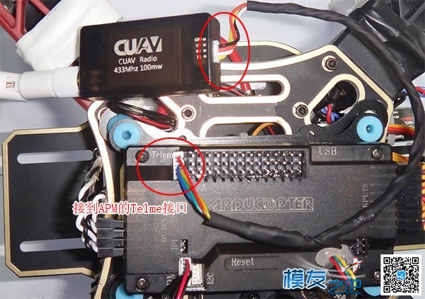

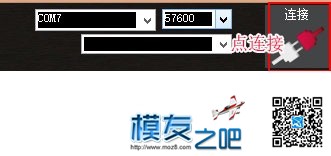

(1)把USB端用USB线接上电脑。信号线一头插到TTL端上,另外一头插到APM飞控的Telme接口,接上飞行器电源线。在MP连接处选择USB的端口及57600的速率,点连接按钮,等待一段时候后,MP就通过无线数传与APM连接上了。

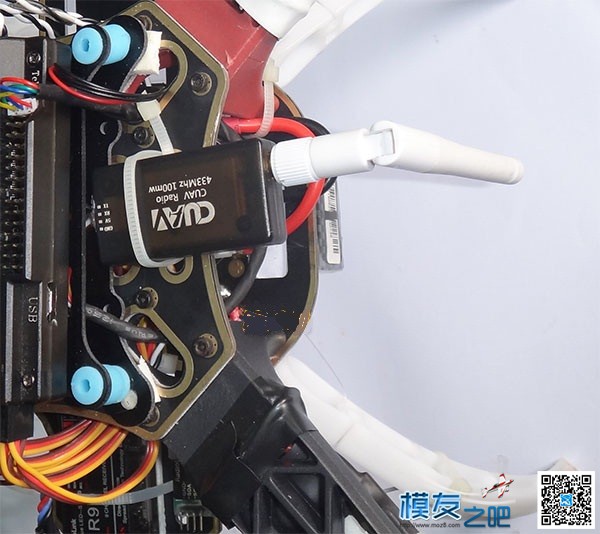

(2)测试成功后,断开飞行器电源。把TTL端用扎带固定在上中心板上。TTL端安装的位置注意不能靠近接收机和图传,防止互相干扰。数传的天线垂直向下,防止被螺旋桨打到。
