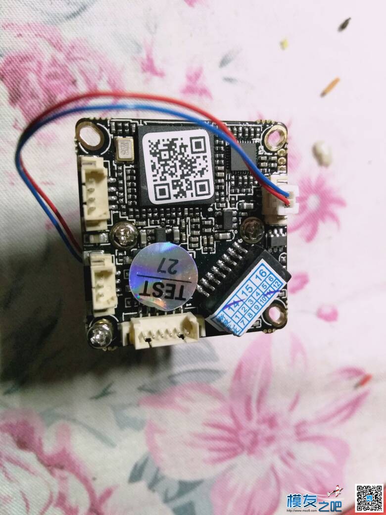

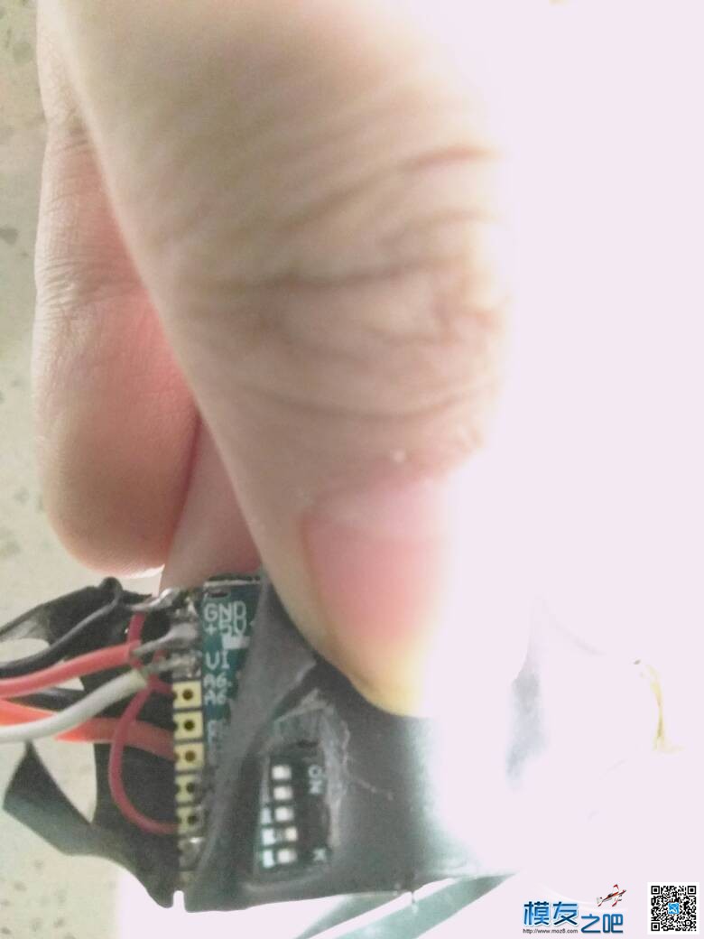

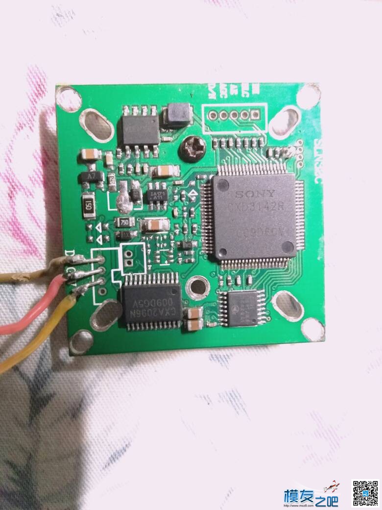

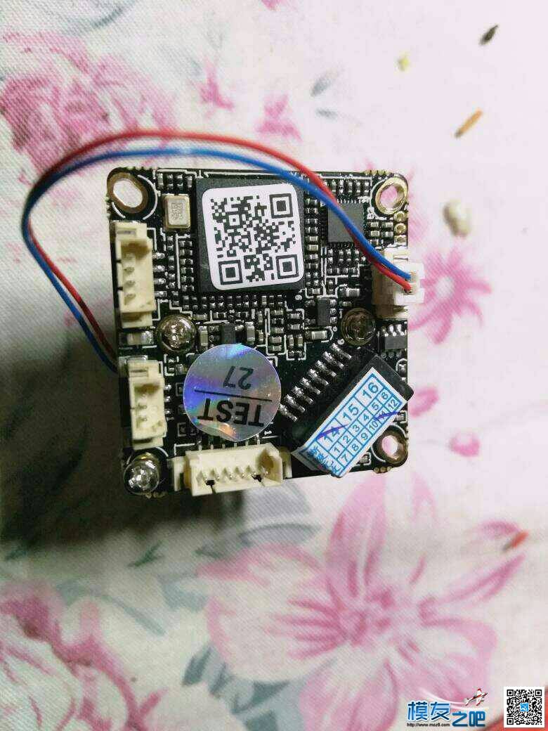

之前飞机炸了,摄像头坏了我个人认为,图传发射有两根线断了,我自己焊上去了不知道对不对!最后一个问题新新摄像头没有DC  G  V不会接线怕烧了摄像头!这几个小问题高手指点下

发表于 2017-1-23 00:34:16 | 显示全部楼层
DC接电源
G  接地
V  视频

我发射重新焊的没有问题吧!!还有新摄像头我分不清哪个是dc v g
发表于 2017-1-23 00:51:15 | 显示全部楼层
你摄像头哪个是旧的,哪个是新的都没写清楚,谁知道?

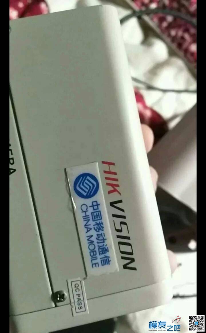

 楼主| 发表于 2017-1-23 08:12:11 | 显示全部楼层
老晋 发表于 2017-1-23 00:51 又遇到问题了!在线等师傅。。 图传 作者:云水禅心 6974
第一张图为旧摄像头  第二张图为新摄像头 新摄像头不会接

新摄像头没有标注,我猜是三根针的这个,线须一般都是一样的吧摄像头

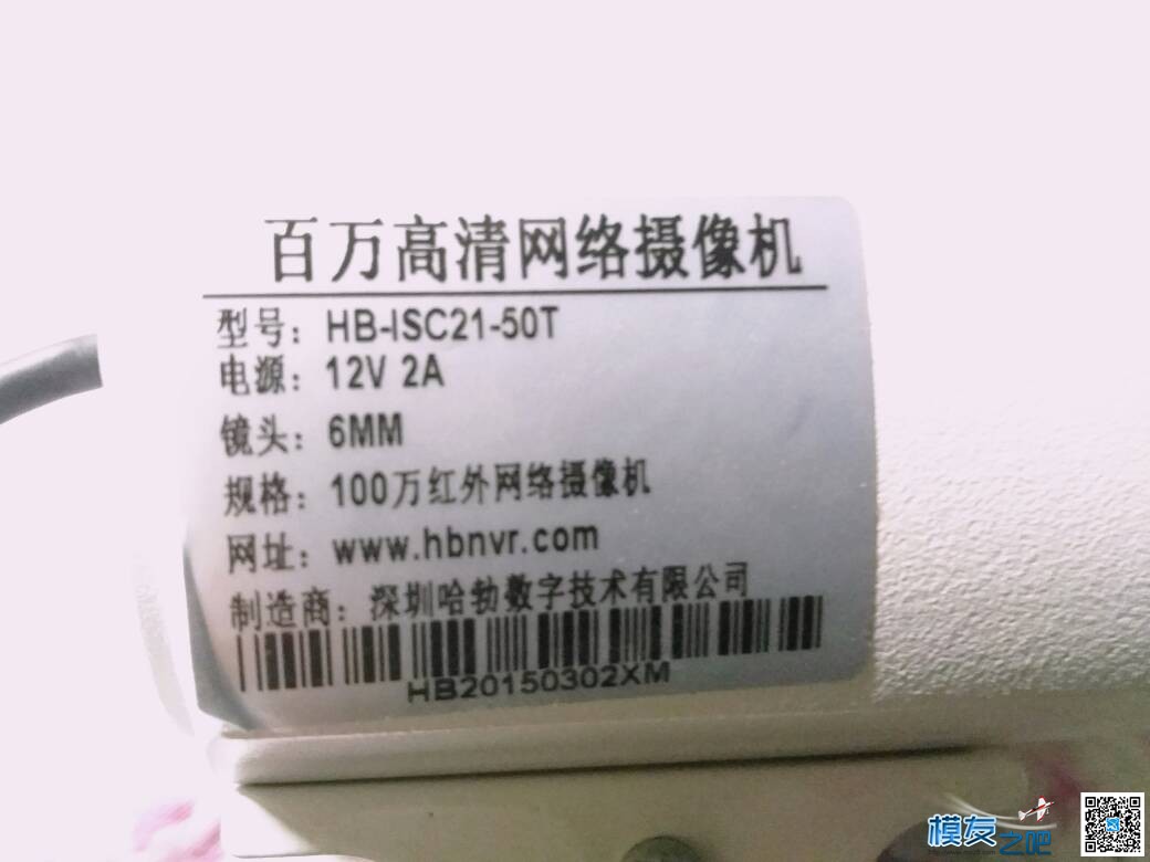

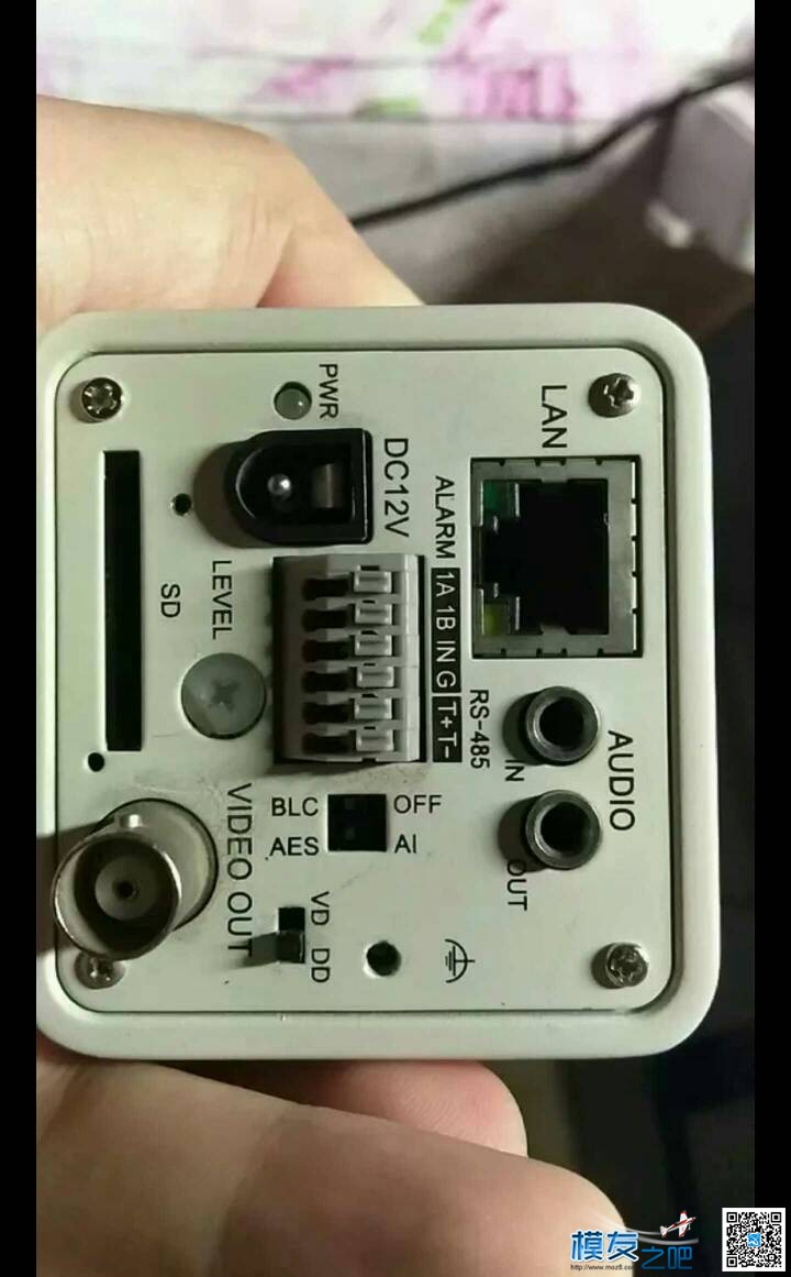

发表于 2017-1-23 09:57:28 | 显示全部楼层
你第二张图是网络摄像头,不是模拟的,用不了吧
发表于 2017-1-23 10:01:12 | 显示全部楼层
新摄像头是网络摄像头,不是av模拟摄像头,不能用,网络摄像头是用网线连接的,走网络的,没有av输出。你买错了
发表于 2017-1-23 10:04:38 | 显示全部楼层
我看第一个图接错了
 楼主| 发表于 2017-1-23 13:27:05 | 显示全部楼层
wcdsxm 发表于 2017-1-23 10:01 又遇到问题了!在线等师傅。。 图传 作者:云水禅心 8072
新摄像头是网络摄像头,不是av模拟摄像头,不能用,网络摄像头是用网线连接的,走网络的,没有av输出。你买 ...
新摄像头但是接头真用网线!你意思不能用

当然不能用,接网线的是网络数字摄像头,我们普通用的是模拟摄像头,两个海面,网络摄像头没有av输出,无法连接图传,网络摄像头多少钱买的

朋友送给我的,我问了听说是个不错牌子!网上已经有人想收这个头了。。。。不懂卖多少!!

发表于 2017-1-27 00:16:00 | 显示全部楼层
二楼正解。
