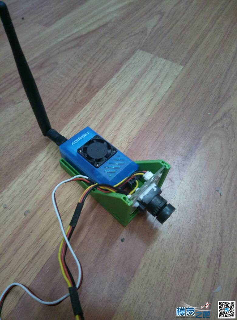

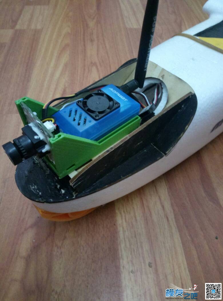

3D打印摄像头图穿一体底座,保险杠。

我的精度很差,打出来强度有点低

pla用在不受力的地方可以

强度不够可以考虑打印的时候里面埋碳纤维管

这个欧姆威1w图传,在流动空气中工作温度会上60么?60度pla就会软化了3D打印的小胖零件 3D打印,3D打印异质零件,3D打印潜入零件 作者:加加菲 575

有风扇
