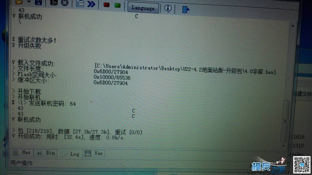

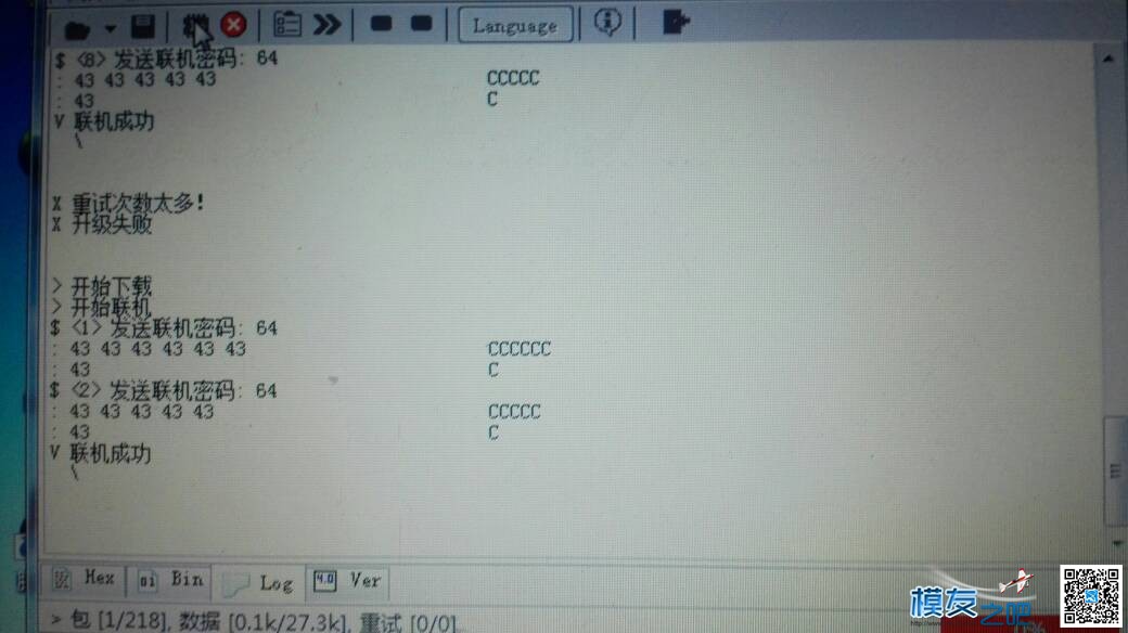

把四个多月没飞的小胖子上的u22拆下来升级,升级字库都连不上,主要过程:
连接u22
打开了软件,选择串口
在u22闪灯期间点击升级按钮
显示连接中
u22灯常亮后连接成功
之后就卡住了,显示重试次数过多,连接失败
试过关机重启,也没用。求解,万分感谢求助,切糕3.0升级4.0出现奇怪问题 切糕是啥意思,怎样做切糕,切糕是什么 作者:小屁孩 6257

谢谢支持,好像换了个刷写器就解决了求助,切糕3.0升级4.0出现奇怪问题 切糕是啥意思,怎样做切糕,切糕是什么 作者:小屁孩 3113
 楼主| 发表于 2017-1-21 18:34:46 | 显示全部楼层
问题出在usb转ttl上,换一个就好了
 楼主| 发表于 2017-1-21 18:38:13 | 显示全部楼层
还好手上有两个usb转ttl……
