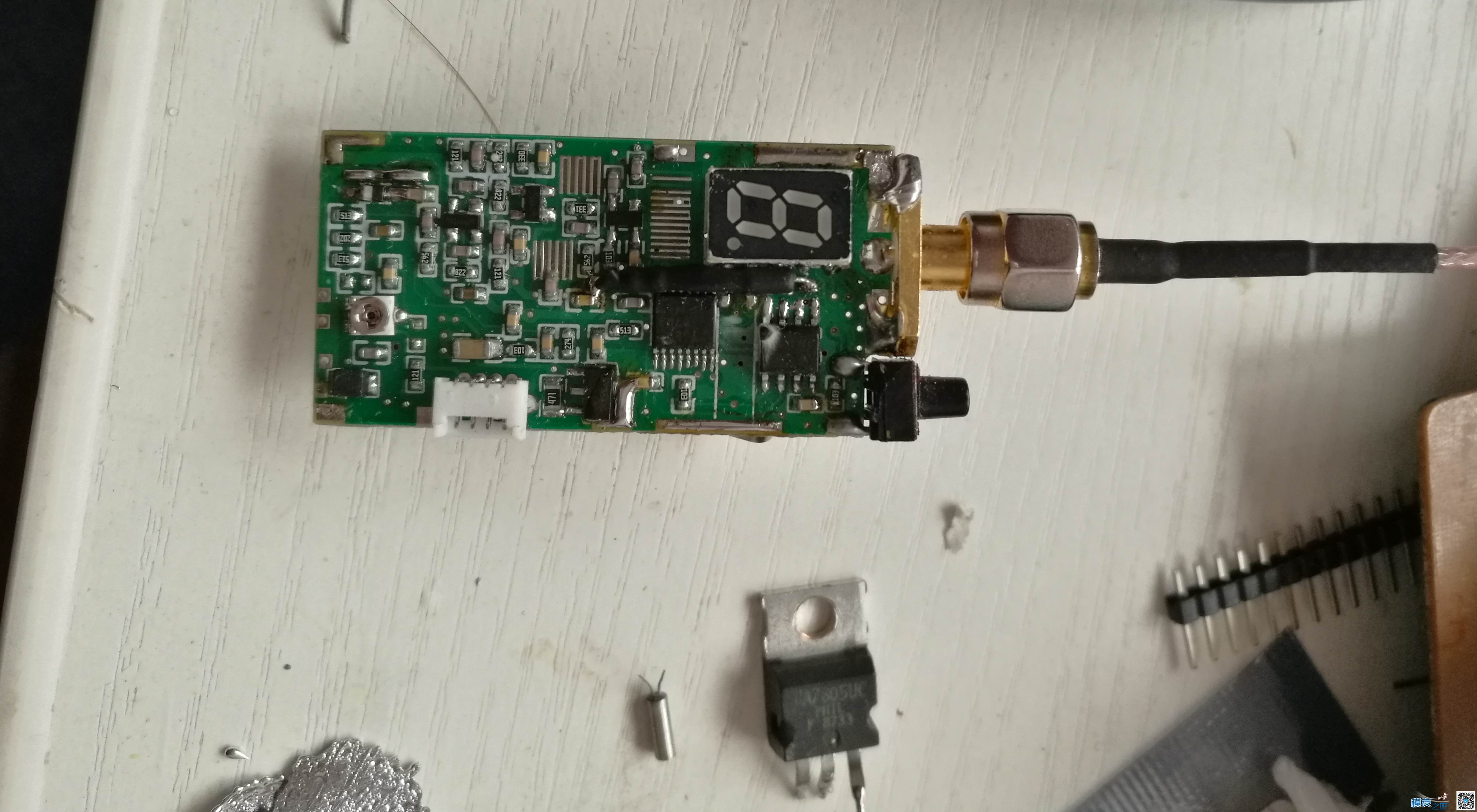

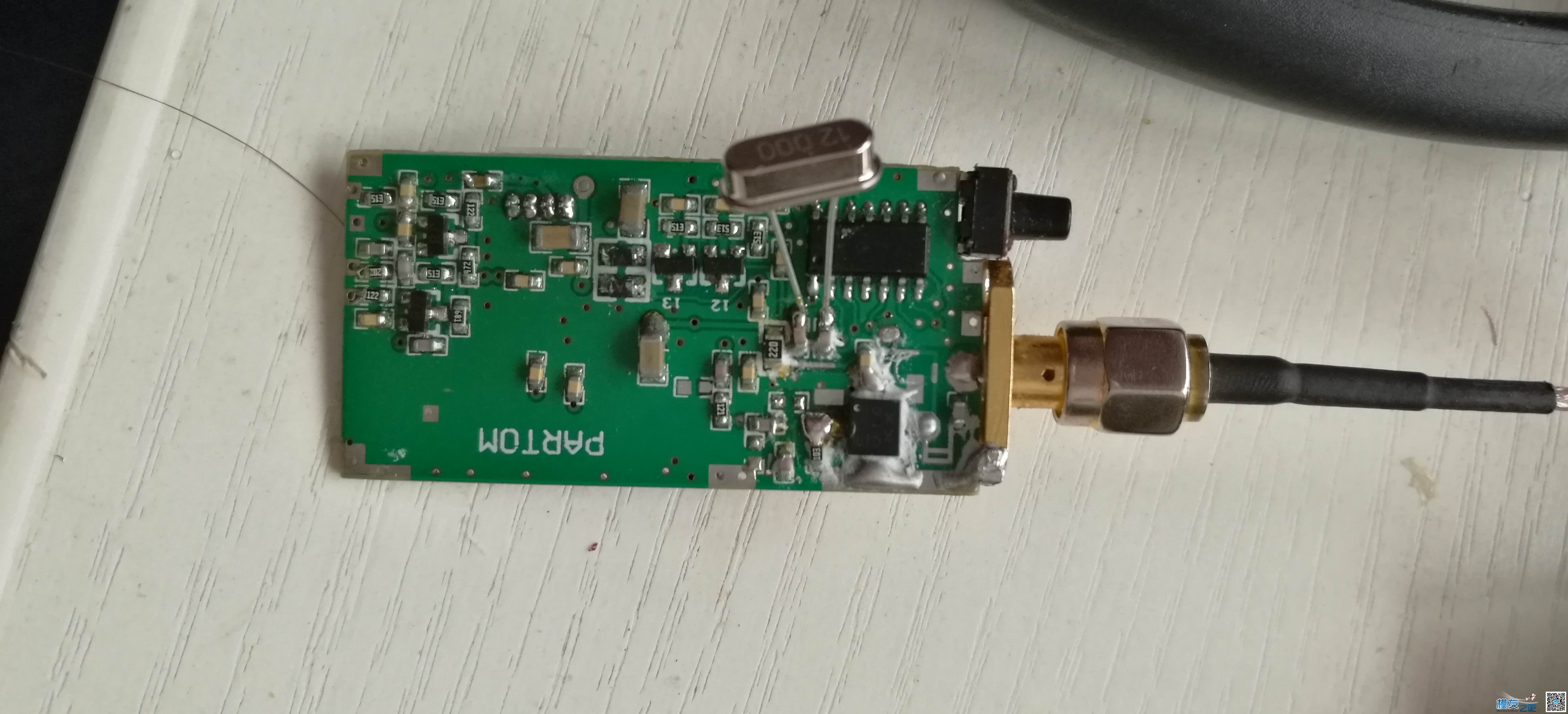

      最近一段时间对图传比较感兴趣,在网上二手又收了一个1.2g图传,为啥说又,因为以前收过,上次是7805坏了,这次我还是因为7805坏,拿到手一看,纳尼,发射居然是正常有射频输出,我还以为是卖家搞错了,然后接收通电试,在7频道有点图像但是感觉频点不准,拿频率计测了一下,发射频率在1024mhz ,然后我试着切换频道,奇怪,频道切换了一遍都只有1024mhz ,初步判断是pll有问题,到底哪的问题还不好说,先从简单的下手,先试试是不是pll的晶体坏了,看见那个晶体我有点蒙了,这个晶体这么小,我这要是没有还不好办呢,还好晶体小是小,它上面标了它的频率。12M的,手上有这个晶体只是封装不一样。死马当作活马医,拆下来换上,接频率计一看,ok了,哈哈。被我蒙对了。
拆下来的晶体
再发一贴,1.2G 800mW 柏通发射维修 维修 作者:haolele 4716
换上的晶体
再发一贴,1.2G 800mW 柏通发射维修 维修 作者:haolele 3696
