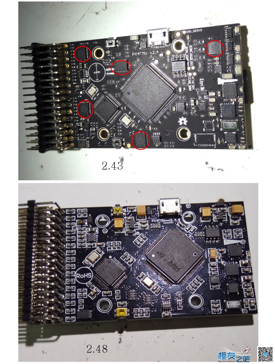

不知是那家生产的2.48 , 电源管理部份全省掉了 , 测试沉余供电还把电源模块供电端烧掉 , 现在只能在输出端供 , 省的大凶了

好像2.48这个型号就是精减版本,不但减了不少,元件能用国产的就不会用进口的
