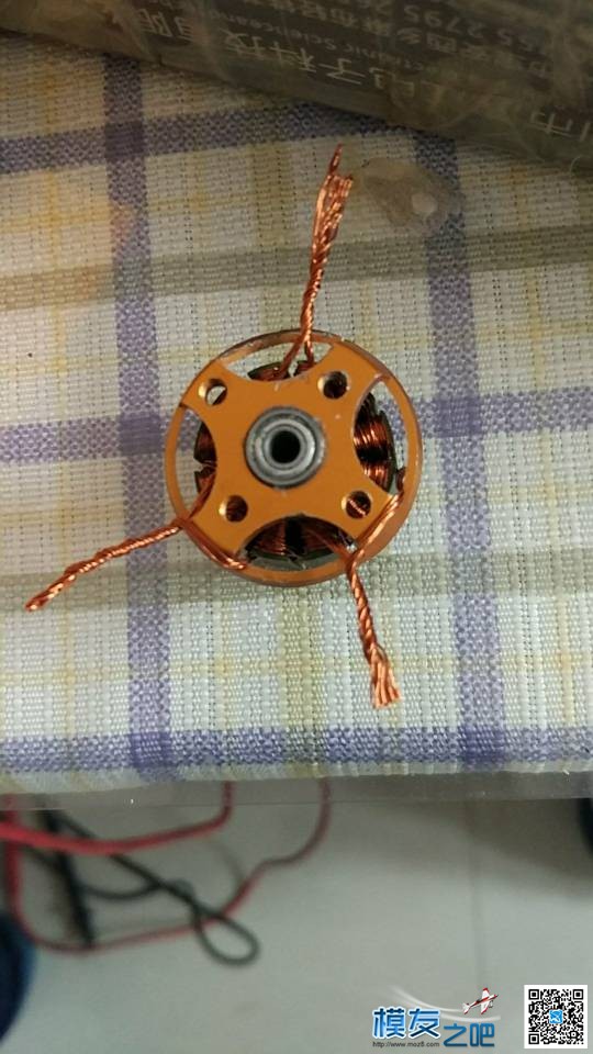

 楼主| 发表于 2017-1-17 16:54:40 | 显示全部楼层
我绕的是2212 2200kv的xxd电机,这个电机之前烧掉了,把铜丝去掉后从新修,
铜丝线经是0.25的,并六根,绕六圈,这是原版数据,我就不动了,照着来。

 楼主| 发表于 2017-1-17 20:26:46 | 显示全部楼层
果然不是那么容易的,太难了,空间太小,后面卡不上去,很紧,或者我的方法不对,继续练习

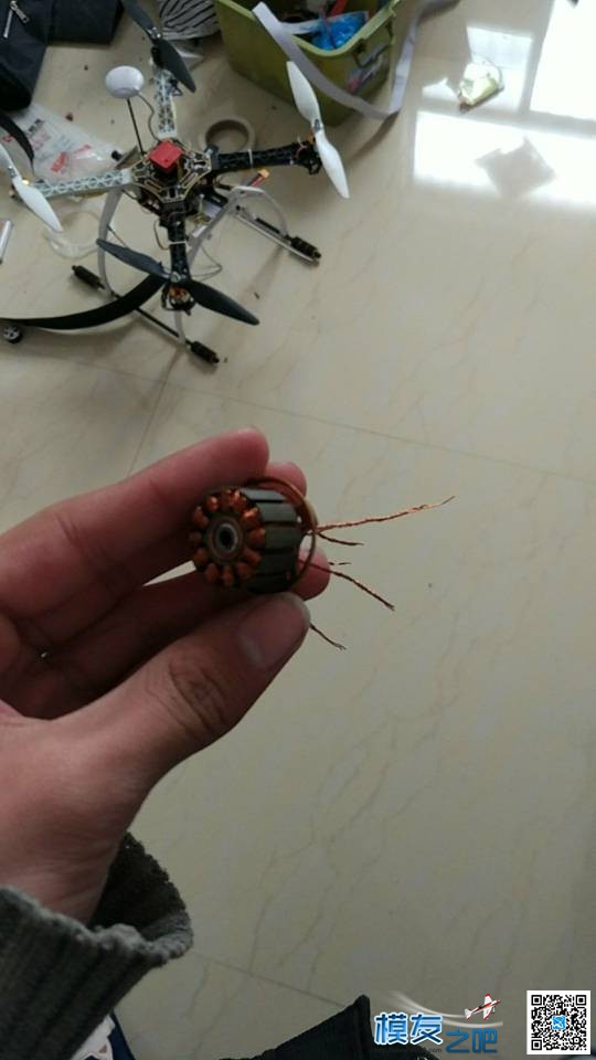

 楼主| 发表于 2017-1-17 21:41:04 | 显示全部楼层
研究一晚上,做出以下总结
xxd原来的线经应该是0.2毫米的,在人家买漆包线时他给我量成0.25毫米,不要小瞧这0.05毫米,因为是6根并联,所以实际对出0.30毫米,结果导致很难绕上去。
自己猜测了一下,0.2,6根,总共是1.2毫米,
我的是0.25,1.2÷0.25=4.8,所以我用4.8根线就和他一样了,所以我才用0.25并5根,这样就好绕多了,第一步就这么难,真不知道为什么看别人绕电机都那么容易,为啥这个电机就要6根并绕,在我印象中不应该是一根线绕好几十圈的吗。。。。

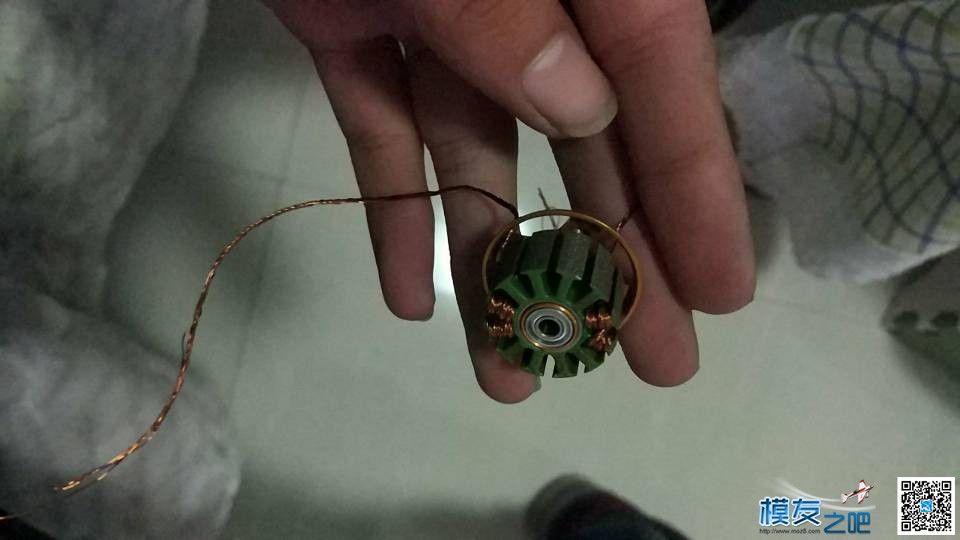

 楼主| 发表于 2017-1-17 22:45:05 | 显示全部楼层
江南小丸子 发表于 2017-1-17 21:45 [求助帖]自己绕电机线圈的诸多问题,求大神帮忙解答疑问 电机,什么东西,kv值,漆包线,最终的 作者:zxh465118755 2269
把定子拆下来绕,多绕几次就熟练了
试了一晚上,死活差不下来,不知道怎么拆,网上也没查到具体拆解方法的,还请赐教啊[求助帖]自己绕电机线圈的诸多问题,求大神帮忙解答疑问 电机,什么东西,kv值,漆包线,最终的 作者:zxh465118755 2338 [求助帖]自己绕电机线圈的诸多问题,求大神帮忙解答疑问 电机,什么东西,kv值,漆包线,最终的 作者:zxh465118755 445
