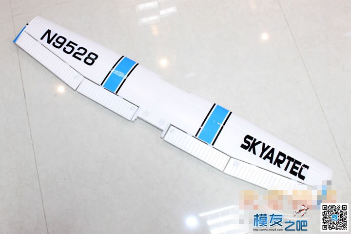

本人是固定翼小白,前2日瞎逛某宝,发现一商家清仓处理,有几架SKYARTEC 泉速 1米翼展的赛斯纳EPO,带襟翼,150块包顺丰,刚好打算入门固定翼,果断拍下一架。盗个图请大家看看,自己懒得拍了,就一空机,请大家给个动力方案,要求就是航时长一点,速度慢的,手头几个2212 980KV的电机,8寸、9寸、10寸桨也有一些,电池有块格式的3S 2200毫安的,能用的话别浪费,这几年年景都不好是不?欢迎大家讨论个方案,先谢啦。

各位看官请看图,EPO的,质量马马虎虎。
发表于 2017-1-16 23:27:40 | 显示全部楼层
2212 980kv电机十寸桨,电池用2200的!

 楼主| 发表于 2017-1-17 10:16:30 | 显示全部楼层
哦,问题是才1米的翼展,会不会太重了,而且10寸桨离地只有1厘米了,是前3点的起落架、

发表于 2017-1-17 12:35:21 | 显示全部楼层
2212 980kv电机十寸桨,电池用2200的     电调30    40都可以。

发表于 2017-1-17 23:46:34 | 显示全部楼层
matishan 发表于 2017-1-17 10:16 新手入固定翼,求各位给个动力方案 固定翼,电池,电机 作者:wdbj520 5327
哦,问题是才1米的翼展,会不会太重了,而且10寸桨离地只有1厘米了,是前3点的起落架、 ...
重量没问题,桨太大了,换起落架好点

发表于 2017-1-19 16:04:54 | 显示全部楼层
1400电机 30电调9克舵机
发表于 2017-1-20 12:39:12 | 显示全部楼层
一楼没问题,用40a电调。我的塞斯纳用的是djl的2216很便宜
发表于 2017-1-20 13:37:45 | 显示全部楼层
我们一般用2216电机1400kv  3s电池,40a电调。我说的是1200mm翼展的塞斯纳。。也可以1400mm的,我没飞过塞斯纳,我飞欧兰斯757-4和冲浪者
