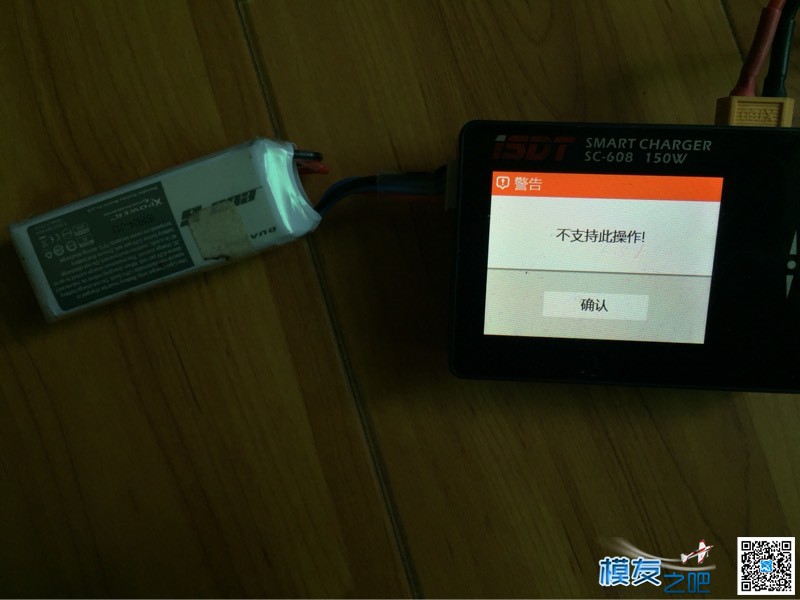

由于一些特殊场合的需求,某些锂电池只有一根平衡头线,没有电源线,对这类电池如果用A6A9等平衡头充电当然没问题。但想用608等直充型充电就无法正常充电。当然有解决办法。
Go……上车。
先用A6不接电池电源线当然正常能充电。
换上608不接电池电源线就提示出错。

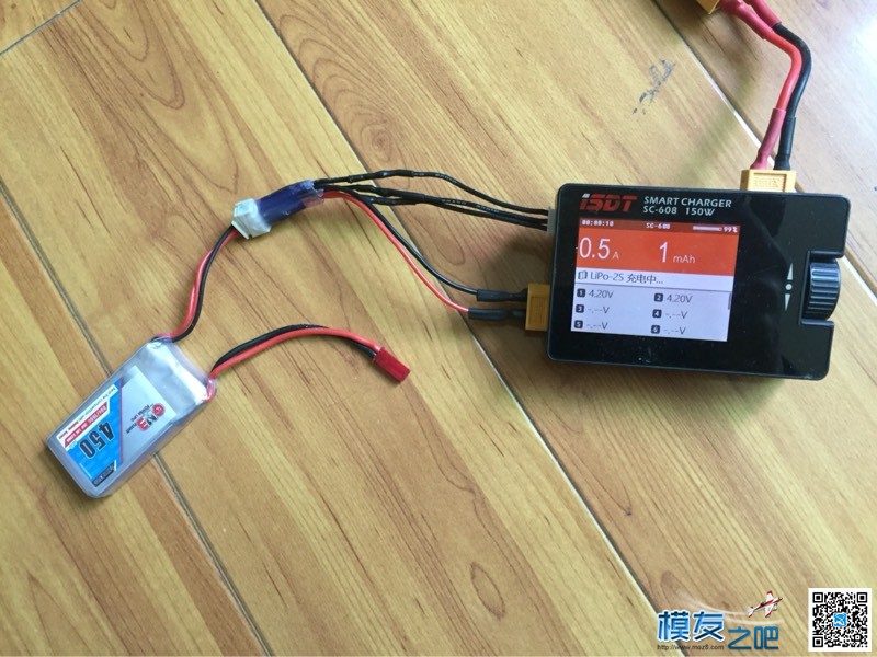

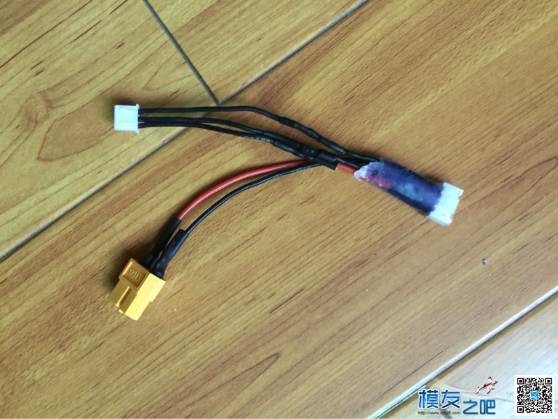

自己做根充电线,问题就解决了。看图

平衡头里就带整个电池的正负极 把平衡头最前面和最后面两极引出来就是正负极电源这有什么技术含量吗请问

 楼主| 发表于 2017-1-15 15:45:49 | 显示全部楼层
guoguo123 发表于 2017-1-15 13:15 用直充型充电器给单平衡头电池充电。 电池,充电器 作者:浙江阳子 4869
也没见你分享有技术含量的帖子
