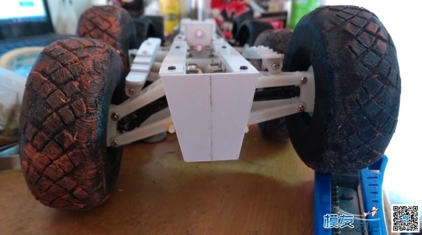

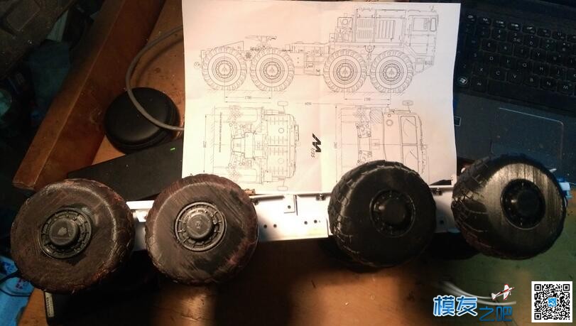

从去年11月中旬开始准备的材料,每天抽点夜生活时间做一下,到今天为止底盘差不多要完工了。今后会不定期更新,目前正在画车壳的三维图。

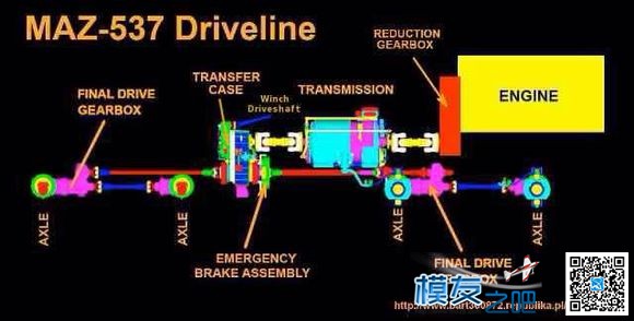

网上搜罗了一些这车的资料

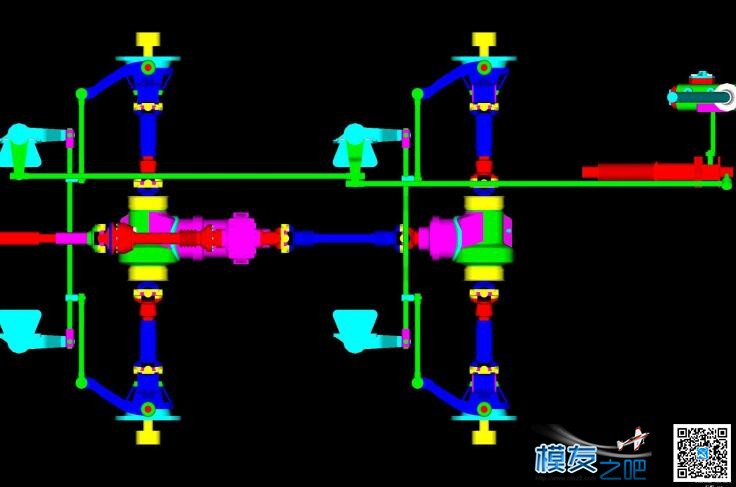

这图不好找,从一个朋友那要来的转向结构图
胶板DIY 玛兹537 (不定时更新) DIY,教版用什么切,亚加力胶板,胶板是什么,PVC胶板 作者:德克斯特 2527
自己简化设计的联动转向

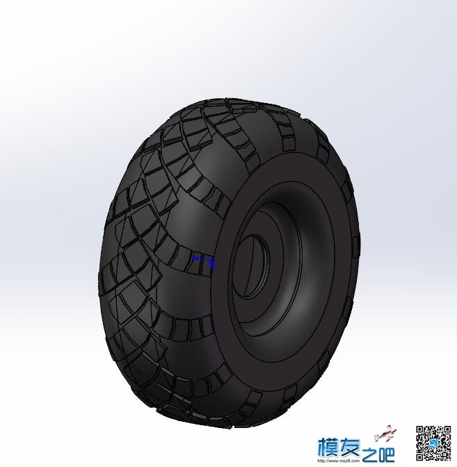

这车必须用这种车轮才有毛味,无奈只能自己画

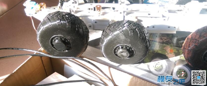

下面是部分照片,手机里就这么几张

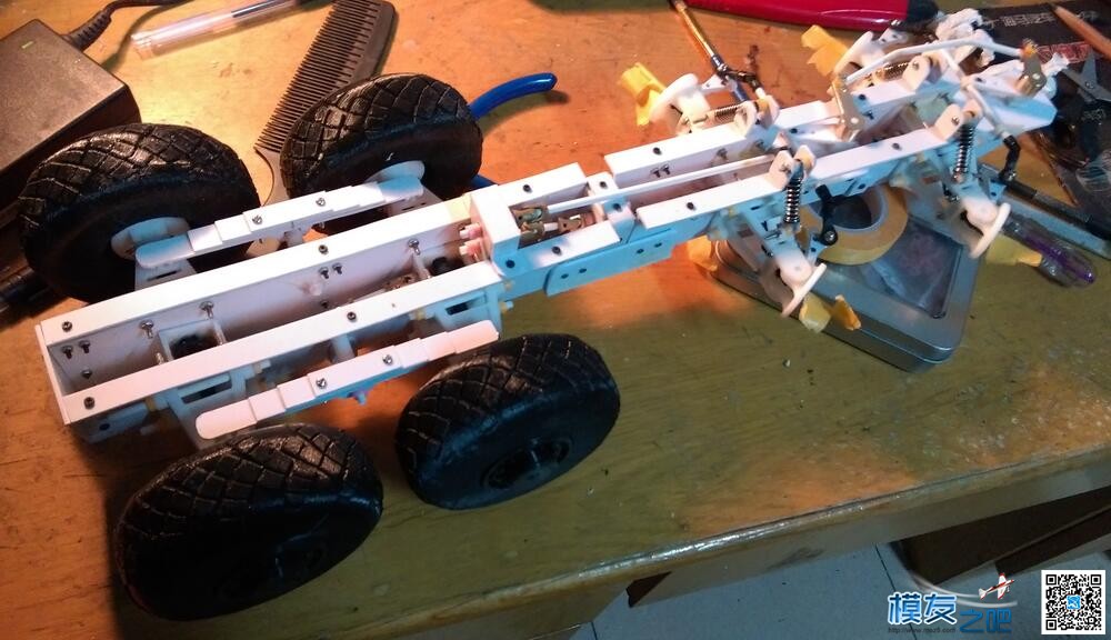

到昨天为止8个轮子装上,底盘就基本快完工了

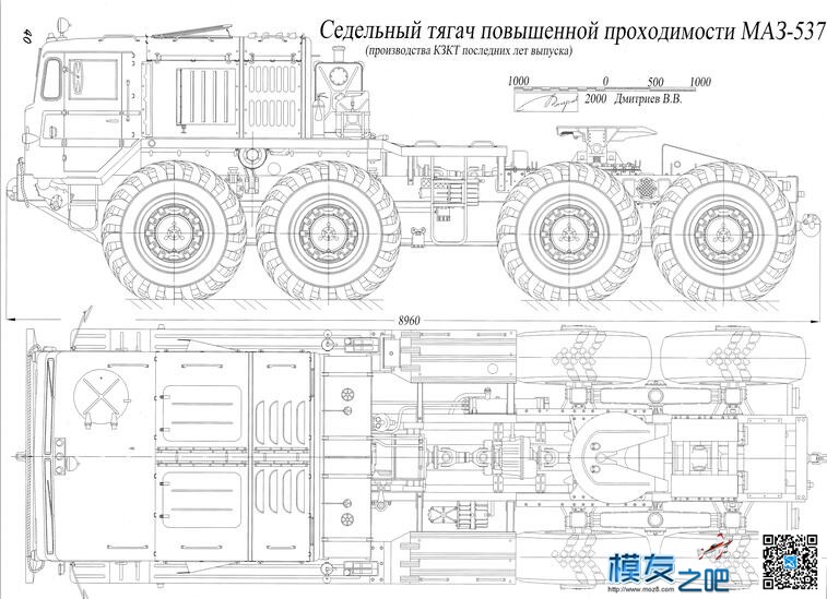

朋友给的高清无视大图
胶板DIY 玛兹537 (不定时更新) DIY,教版用什么切,亚加力胶板,胶板是什么,PVC胶板 作者:德克斯特 6972

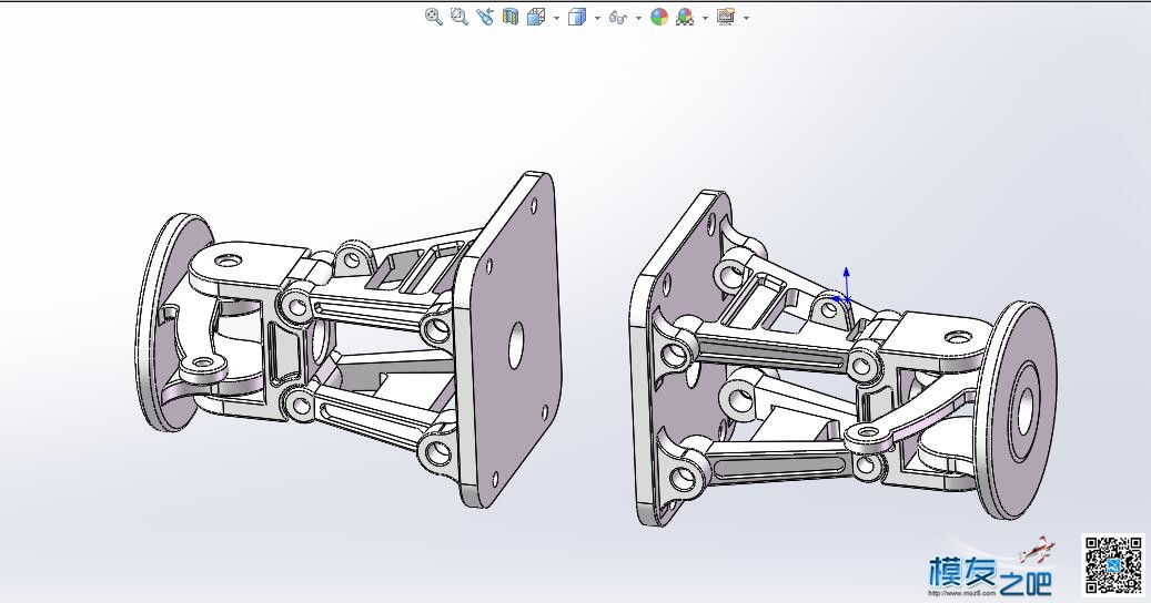

目前正在画车壳部分。

独立悬挂非常帅                     另外请问楼主用的是什么型号的胶板
发表于 2017-1-13 22:00:25 | 显示全部楼层

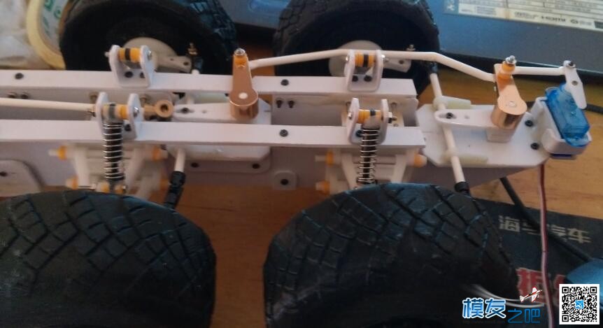

我很好奇你减震用什么结构呢?

 楼主| 发表于 2017-1-14 08:26:30 | 显示全部楼层
主大梁用2.5毫米的胶板,非受力部分用1.5毫米的板
 楼主| 发表于 2017-1-14 08:28:29 | 显示全部楼层
刘佳鑫 发表于 2017-1-13 22:00
我很好奇你减震用什么结构呢?

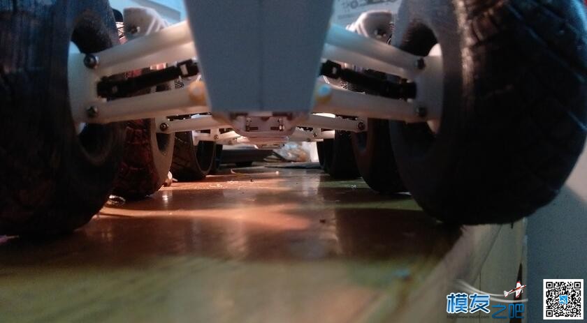

看照片应该能看出来吧,前两对是弹簧减震的。后两对是跷跷板结构,这个和537真车的减震结构是一样的。
 楼主| 发表于 2017-1-14 08:34:29 | 显示全部楼层
够的,因为我用的材料本身就不重。我的主梁用的2.5毫米的板,加上中间很多的加强筋,强度是够的。其实很多人都知道,一个东西结构强度多大和材料本身性质有关但不是全部,哪怕是牛皮纸搭出来的东西只要受力和承重结构合理,都能站个人上去呢。不是有那种纸板桥的承重比赛么,一个道理。
 楼主| 发表于 2017-1-14 08:38:25 | 显示全部楼层
车轮和悬挂是打印的,上面有图,车体大梁部分是ABS板材料制作的。

 楼主| 发表于 2017-1-14 08:57:38 | 显示全部楼层
有朋友说没看清楚这车的减震原理,那我再发三张特写上来。
胶板DIY 玛兹537 (不定时更新) DIY,教版用什么切,亚加力胶板,胶板是什么,PVC胶板 作者:德克斯特 3481
胶板DIY 玛兹537 (不定时更新) DIY,教版用什么切,亚加力胶板,胶板是什么,PVC胶板 作者:德克斯特 2839
胶板DIY 玛兹537 (不定时更新) DIY,教版用什么切,亚加力胶板,胶板是什么,PVC胶板 作者:德克斯特 8854
