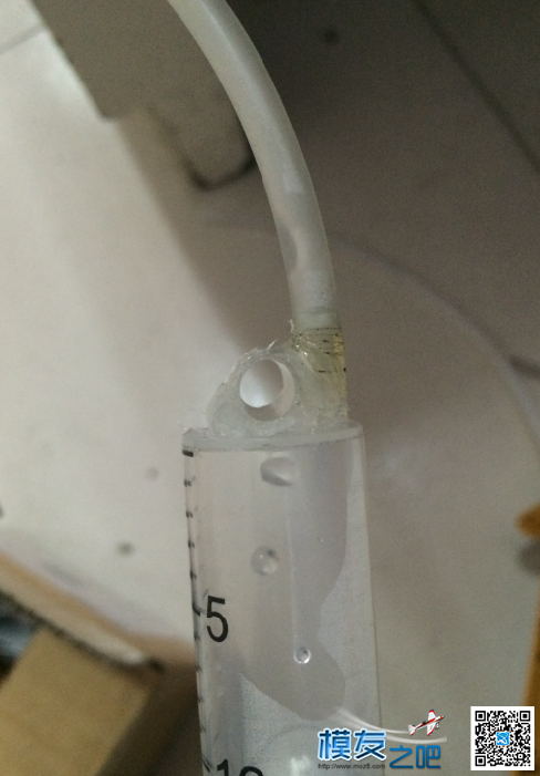

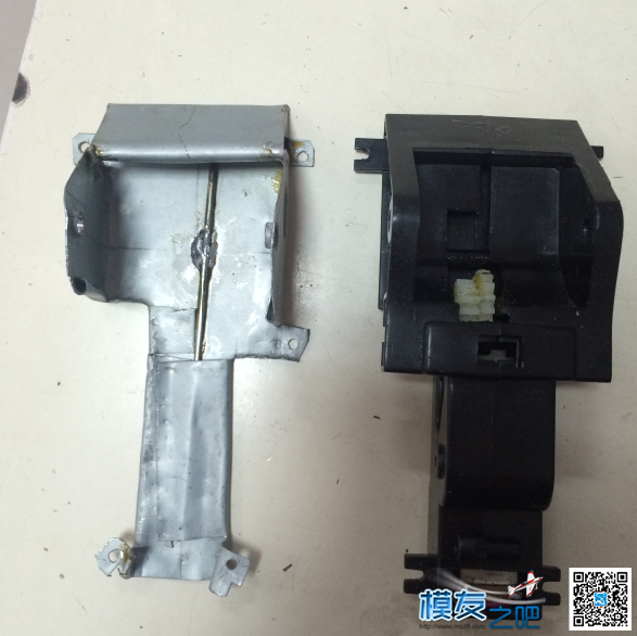

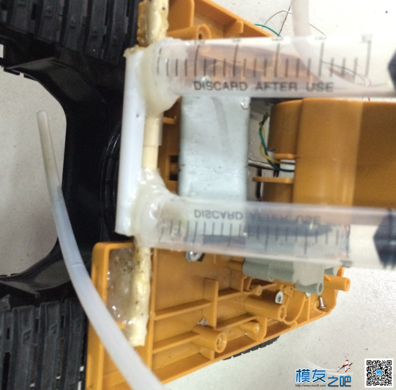

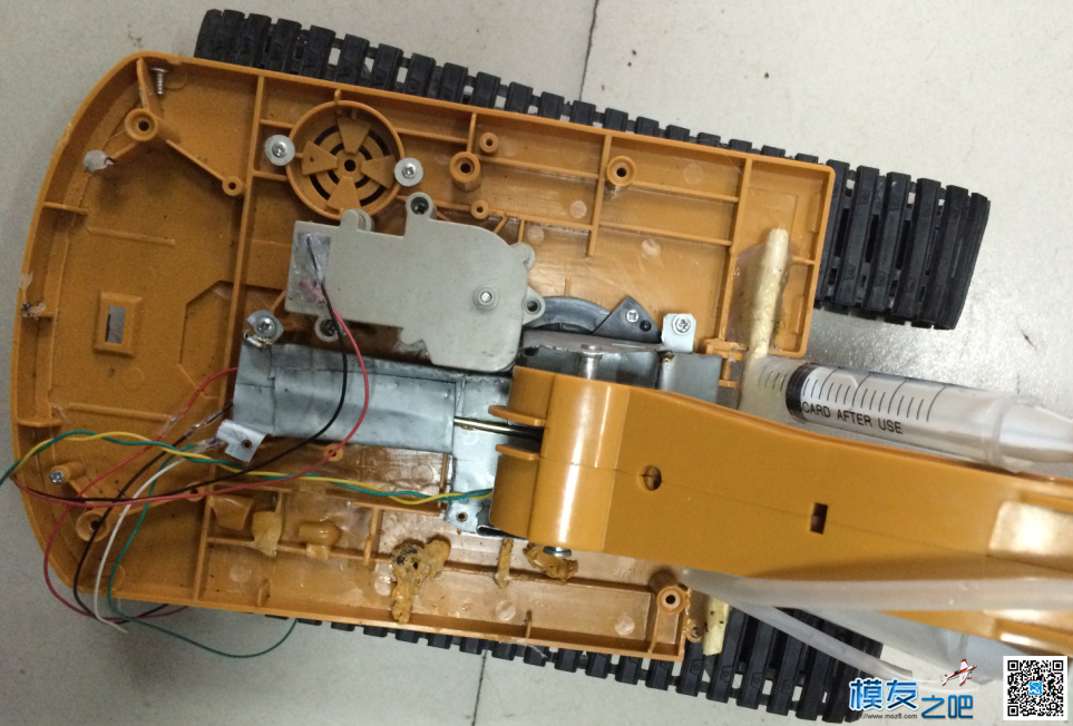

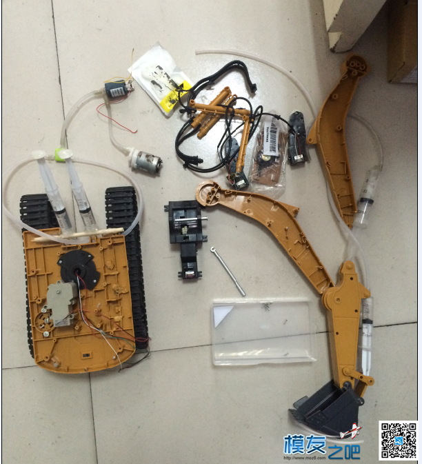

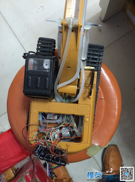

全拆了,原来的电子设备都不要。保留底盘。
DIY针筒挖机  作者:佳友 2783
水箱
DIY针筒挖机  作者:佳友 586 DIY针筒挖机  作者:佳友 4223
DIY针筒挖机  作者:佳友 5910 DIY针筒挖机  作者:佳友 2529
为了有更大的空间放东西我做了一个铁的底座、 DIY针筒挖机  作者:佳友 6377

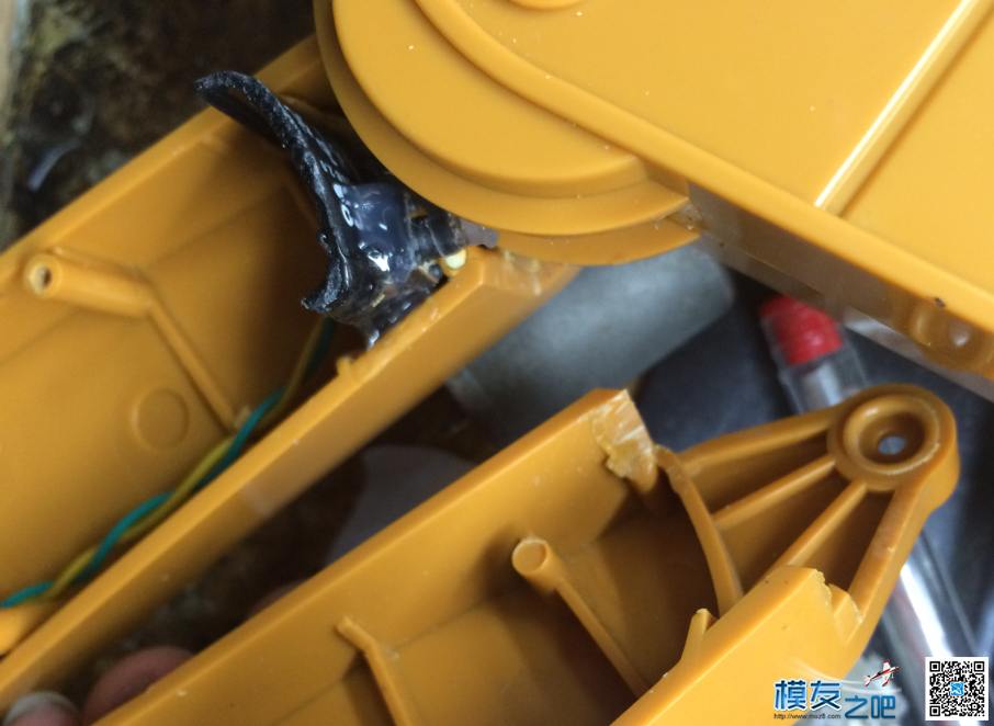

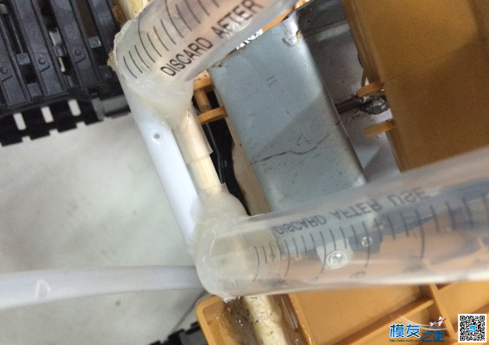

大臂
DIY针筒挖机  作者:佳友 8357 DIY针筒挖机  作者:佳友 8799 DIY针筒挖机  作者:佳友 6232 DIY针筒挖机  作者:佳友 8828 DIY针筒挖机  作者:佳友 2819

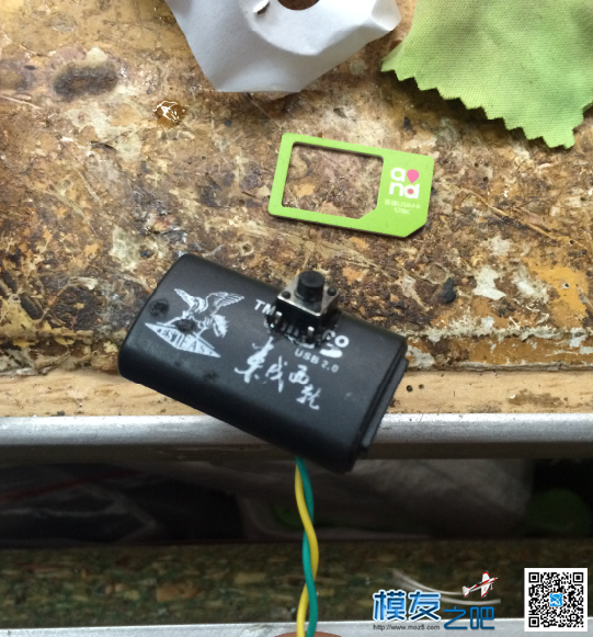

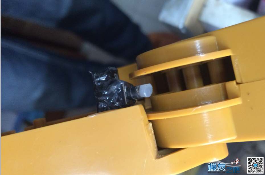

下面是限位开关的做法。其实很简单,原理:单片机输出PWM信号经过1K电阻到L9170。只要在L9170的信号脚加开关接地就可以了,挡挖机臂达到限位的角度时开关导通,信号脚接地。
DIY针筒挖机  作者:佳友 8907 DIY针筒挖机  作者:佳友 5601 DIY针筒挖机  作者:佳友 5730 DIY针筒挖机  作者:佳友 3071 DIY针筒挖机  作者:佳友 2085 DIY针筒挖机  作者:佳友 2759 上面是中臂
这个是大臂,我做的时候忘记拍照了 DIY针筒挖机  作者:佳友 3408

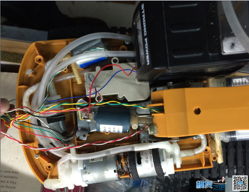

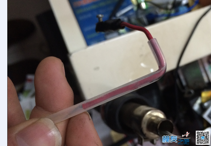

放设备,有些地方我换了硬管
DIY针筒挖机  作者:佳友 6118 DIY针筒挖机  作者:佳友 501 DIY针筒挖机  作者:佳友 8972 DIY针筒挖机  作者:佳友 8420 DIY针筒挖机  作者:佳友 8205 水笔芯中间套个电线,风枪150度左右。
接线,加水。一次性杯一杯刚好
DIY针筒挖机  作者:佳友 1445 DIY针筒挖机  作者:佳友 3131

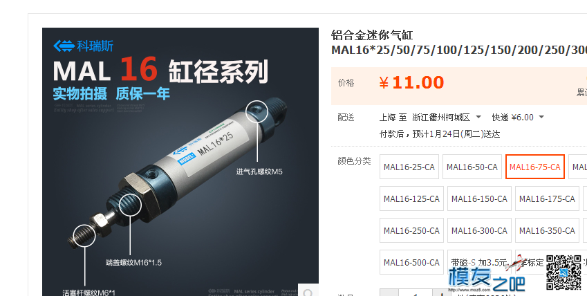

今天又发现一个好东西,便宜。。迷你气缸。替换针筒应该没问题。解决针筒抽水力气小的问题,限位开关也不用加。而且连水箱都可以不用。做法我都想好了,就是这个尺寸跟15通挖机不匹配,气缸比针筒长,位置放不下,我现在还没想到很好安装方法(在不破坏原来塑料件的基础上,个人觉得把挖机臂上固定气缸的座子改掉巨丑)
