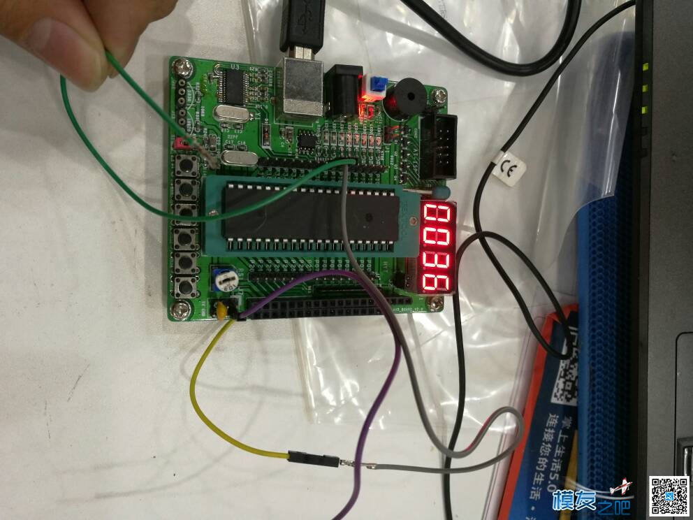

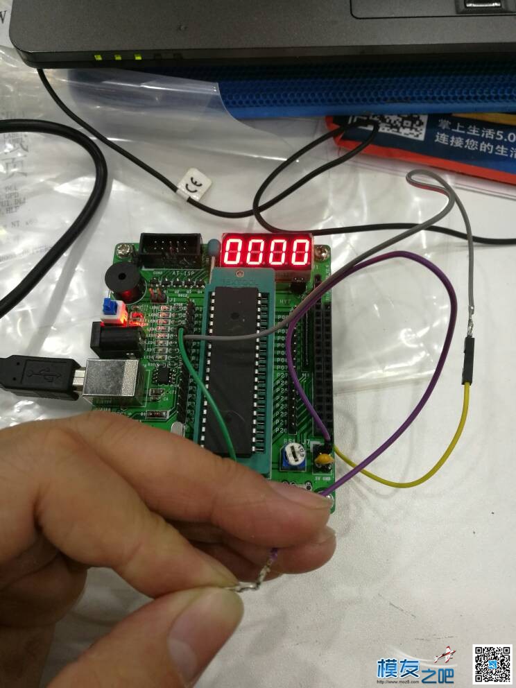

如标题,手头暂时没有stc15的单片机,想来stc12有内置的ad,于是就用内置的做了一个ad转换,第一次测量一路ad,10位精度,基准用供电电压,然后数值乱跳,现在改用两路测量,8位精度,基准用看大网上说的是用431做基准,但是手头没有,本着节约(不想再买的,也就是动手d着玩)的原则,直接用1117-2.5v的稳压芯片代替,测试通过,数值没有第一次跳的厉害了,但是测量还是不准,万用表测单节干电池是1.52v  用做的测电压在1.2~1.6之间乱跳,又看了一下网上的教程,说是需要用软件滤波,然后又百度软件滤波,看的头晕了,也没看明白个什么,就此发帖想问题一下各位,有用软件滤波的没,就是那个中位值平均算法,取12个数据掐头去尾算平均,废话不说了,直接贴程序,写的比较乱。。。

 楼主| 发表于 2017-1-12 13:47:30 | 显示全部楼层
来几张爆照
用stc12自带ad做电压表 电压表 作者:w6125818 5067
用stc12自带ad做电压表 电压表 作者:w6125818 9825
用stc12自带ad做电压表 电压表 作者:w6125818 3120

发表于 2017-1-12 14:21:18 | 显示全部楼层
上面的代码就是带ADC软件滤波的
调用u int(x);函数就可以转换了
括号里的X代表你想要转换的通道1/8
程序的大概意思和萝莉大神的
延时函数很像
意思就是uint ADC_result函数被 uint u函数调用然后转换40次掐头去尾÷平均值
你滤波想滤波多少次就该下参数就可以

发表于 2017-1-12 14:46:45 | 显示全部楼层
小样学晕了吧你直接在主函数调用int u();括号里写上你要转换的通道号就可以你可以这样写ADC=u int(1);这样写你不就把1通道的值传递给ADC这个变量了吗
发表于 2017-1-12 14:50:17 | 显示全部楼层
变量再拆成个 十 白 千 传递到dats1/4这几个变量中调用dasplay(data1);不就可以显示了呵呵
