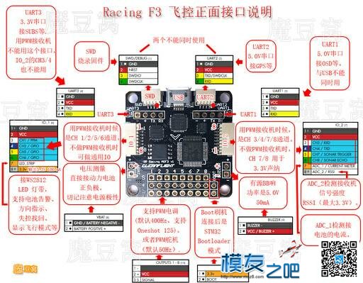

FS-IA6B接收机怎么接F3飞控出来的线
发表于 2017-1-12 13:13:50 | 显示全部楼层

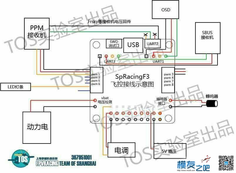

你要用什么模式PWM,PPM,IBUS要说清楚啊配线了啊,插上,地面站设好就行
发表于 2017-1-12 15:05:01 | 显示全部楼层
ppm比较好
 楼主| 发表于 2017-1-12 15:31:30 | 显示全部楼层
pwm
 楼主| 发表于 2017-1-12 15:31:47 | 显示全部楼层
试过了  还是不成功

发表于 2017-1-12 18:52:07 | 显示全部楼层
1接3P,2接挨着3P线的第二根,3接另一面3P线,4接挨着3P线第二根,4接1的第三4

 楼主| 发表于 2017-1-13 15:59:32 | 显示全部楼层
da007 发表于 2017-1-12 17:44
没百度,没论坛,没淘宝,没网络吗?
谢谢,弄好了
