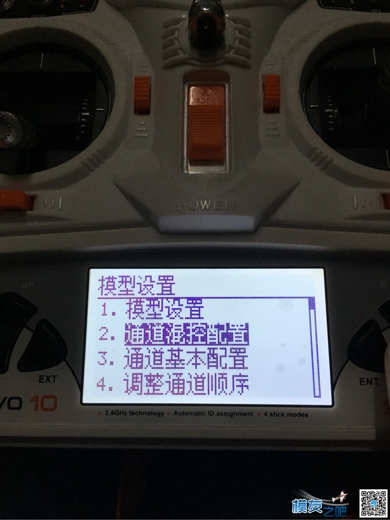

发表于 2017-1-10 20:02:29 | 显示全部楼层 |阅读模式
华科尔d10刷deviation固件后,用的是高级模式二,想把5通道设置成一个三段开关,请教大家混控里面改如何设置?

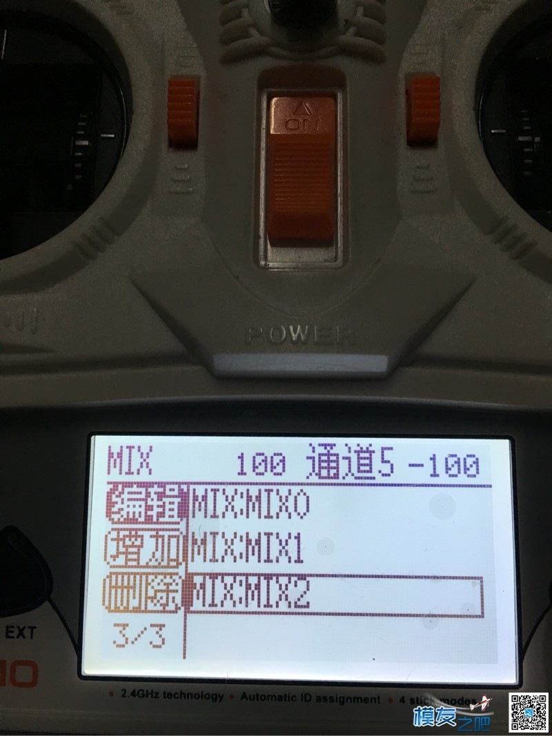

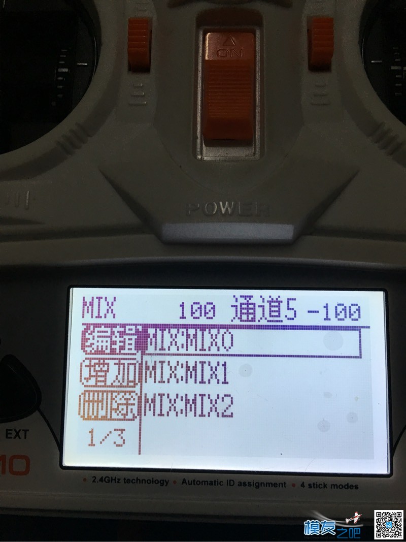

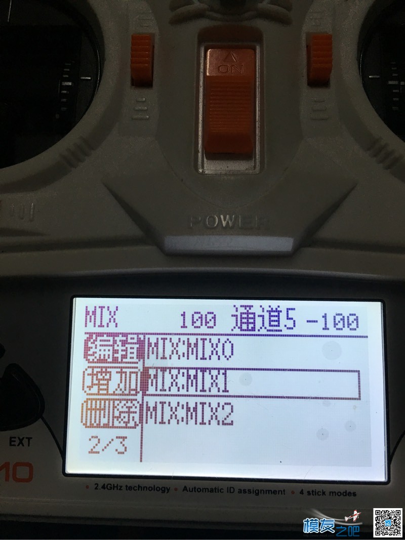

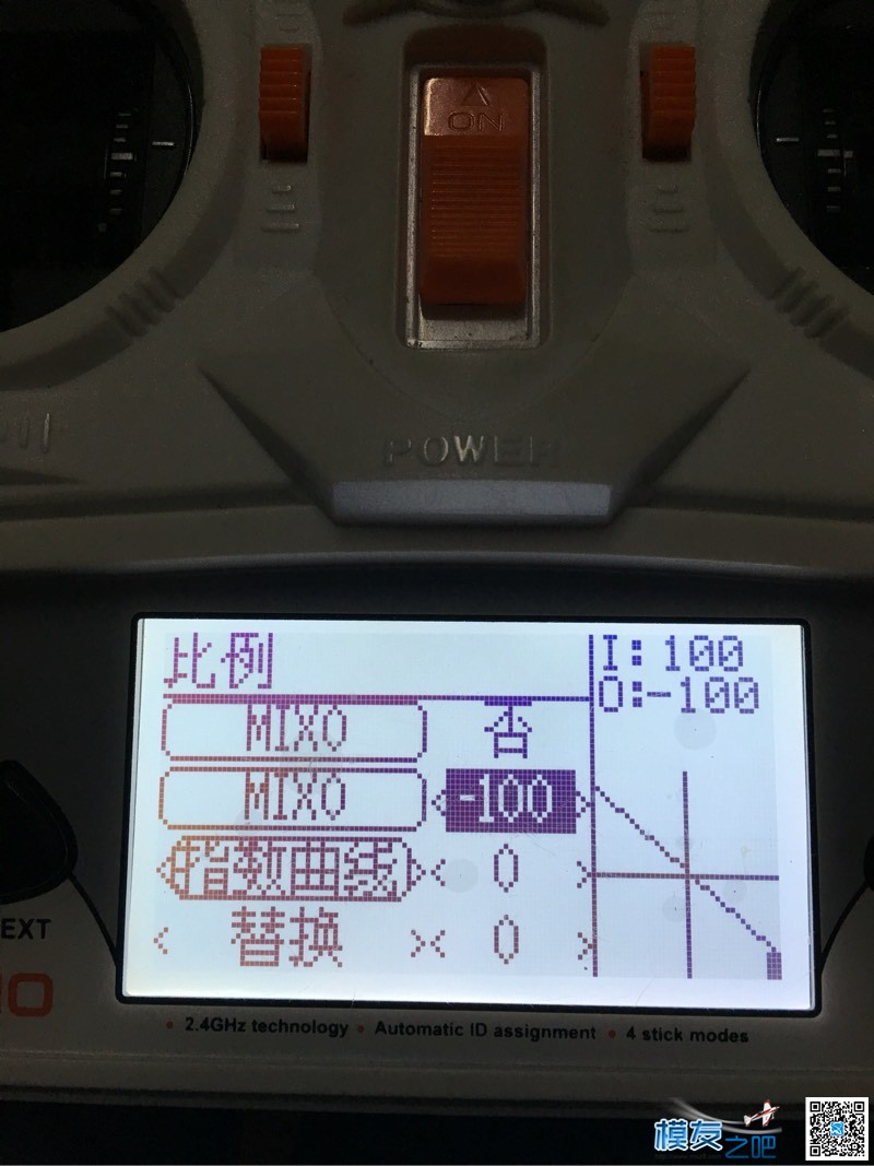

发表于 2017-1-10 21:44:37 | 显示全部楼层
看我的设置

发表于 2017-1-12 14:15:13 | 显示全部楼层
选择一个新的通道 还是进入右边那个圆框 模式选择三段式 输入我选择的是mix0 普通飞行选择死区 比例就是你要设置的输出(比例为100就是打到mix0输出100值 我选择比例-100
开关1设成mix1 用ENT点一下3d飞行1 应该底下那个关联会改变 用R/L选成死区 比例自己设 就是输出
开关2设成mix2 还是用ENT点一下3d飞行2 底下那个关联会改变 如果不是死区就选成死区 比例2自己设 建议设成100
然后按两下DN键 就到了保存那 用ent点保存 自动退出到混控界面
