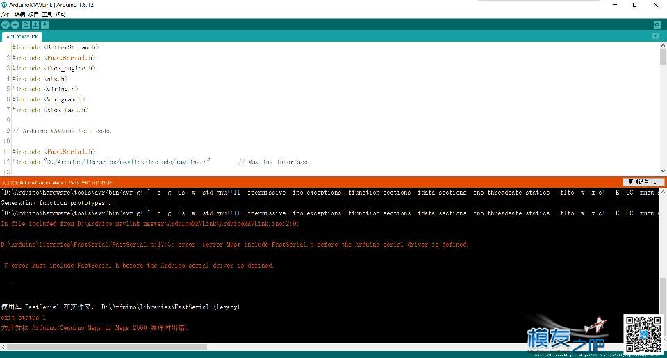

发表于 2017-1-7 09:50:15 | 显示全部楼层 |阅读模式
各位大佬帮我看一下这个编译能不能过去,总是提醒我fastserial.h有错误。
https://github.com/alaney/arduino-mavlink

 楼主| 发表于 2017-1-7 16:21:56 | 显示全部楼层
Guc 发表于 2017-1-7 10:42 arduino-mavlink编译问题 arduino编译慢,能不能,编译,问题,各位 作者:qiyuoo 7543
fastserial.h  看看是不是没有这个库文件
放在库里了。您能帮我试一下吗?您下下来试试能不能编译。

 楼主| 发表于 2017-1-8 09:00:08 | 显示全部楼层
这个图
arduino-mavlink编译问题 arduino编译慢,能不能,编译,问题,各位 作者:qiyuoo 5236

您好,9楼上图了
发表于 2017-1-8 09:03:07 | 显示全部楼层
qiyuoo 发表于 2017-1-8 09:00 arduino-mavlink编译问题 arduino编译慢,能不能,编译,问题,各位 作者:Guc 2317
您好,9楼上图了
看不清楚啊
 楼主| 发表于 2017-1-14 22:57:03 | 显示全部楼层
用1.0.5的ide解决了这个问题
