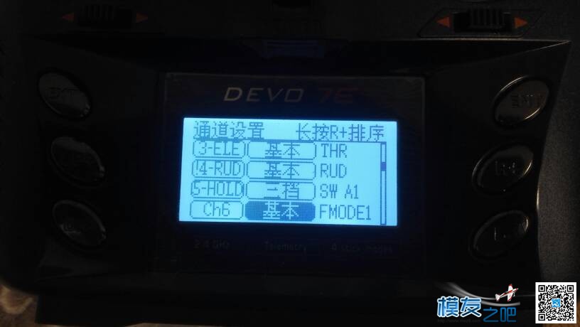

这几天 谁的晚吃的少 怎么这么简单问题到我在都是难题了 怕麻烦买的成品空心杯 又拍了华科D7E控让商家刷的固件加的各种开关 想到到手就可以爽飞 现在别说飞 连电机都没转动过 唉不啰嗦了 求助各位高手大神 怎样解锁 怎样解锁 在CF各种设置就是无法解锁实在是晕 不说了  快过年了也让我爽玩爽飞吧

你怎么连地面站的啊
发表于 2017-8-10 12:35:30 | 显示全部楼层
油门最低,航向最右!

发表于 2017-1-6 23:22:20 | 显示全部楼层
对了这个油门需要调,遥控的舵量,最低900多只有,最高1900只有,开可以解锁好像

发表于 2017-1-6 22:34:07 | 显示全部楼层
遥控油门最低值超过了油门设置最低值,飞控识别你油门没归零,怕误伤你。所以不转
发表于 2017-1-6 23:56:13 | 显示全部楼层
油门调到900以下,就能解锁
发表于 2017-1-7 02:10:45 | 显示全部楼层
观察CF里面的那个通道隐射的条,用遥控的微调把油门调到1000以下就可以了。摇杆解锁不安全,最好还是用开关解锁
发表于 2017-1-7 07:38:13 | 显示全部楼层
行程量调成1000∽2000

 楼主| 发表于 2017-1-7 22:01:11 | 显示全部楼层
真是太感谢大家的帮助 经过半宿的研究 哈哈可以解锁了 空心杯通电遥控解锁推油门电机转了 太开心 有劳各位大神高手就不一一回复了 迈出了艰难第一步 希望以后能容易些 不过还有些问题还得麻烦大家帮给解答一下 多谢多谢
 楼主| 发表于 2017-1-7 22:03:16 | 显示全部楼层
为什么在此推油吗 电机不同步呢

 楼主| 发表于 2017-1-7 22:06:45 | 显示全部楼层
自稳 半自稳 手动该怎样设置呢?我现在的设置是什么模式?多谢各位了帮忙给解答一下 谢谢了*^_^*

发表于 2017-1-8 02:39:54 | 显示全部楼层
机器骆驼 发表于 2017-1-7 22:06 空心杯F3不能解锁 电机,固件 作者:醉酒驾车 9118
ARM是开关解锁,ANGLE是自稳,Horizon是半自稳,空白就是手动。
