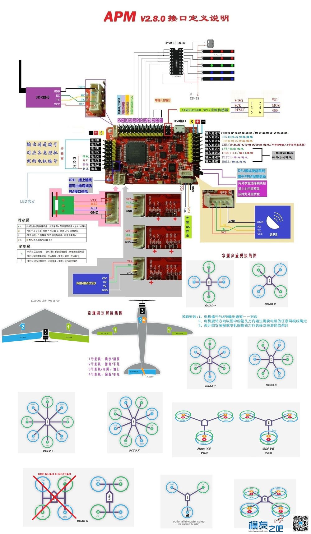

APM2.8 怎么用好赢铂金30A 供电
发表于 2017-1-7 13:28:13 | 显示全部楼层
apm用电调供电很简单的啊,电脑正负极接动力电。电调油门信号线接到apm的输出3通道上,不过要注意跳帽
如图 APM2.8 怎么用好赢铂金30A 供电  作者:洋气的猫总 5736

丶贤良 发表于 2017-1-6 20:01
可能有点乱,大师你看看这样行吗
电池出线→电流计        电流计排线   →飞控
                                   电流计电源线→电调正负极
你确定你是电机电调没电?如果全部接上还没有电的话我觉得是不是应该找个电表来打一下通断路的说

 楼主| 发表于 2017-1-8 01:14:16 | 显示全部楼层
3276946401 发表于 2017-1-7 14:35 APM2.8 怎么用好赢铂金30A 供电  作者:丶贤良 6509
电池出线→电流计        电流计排线   →飞控
                                   电流计电源线→电调正 ...
电流计出线我没有接电调。。。。。。。。APM2.8 怎么用好赢铂金30A 供电  作者:丶贤良 4944 新手别笑话我
