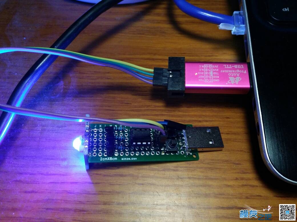

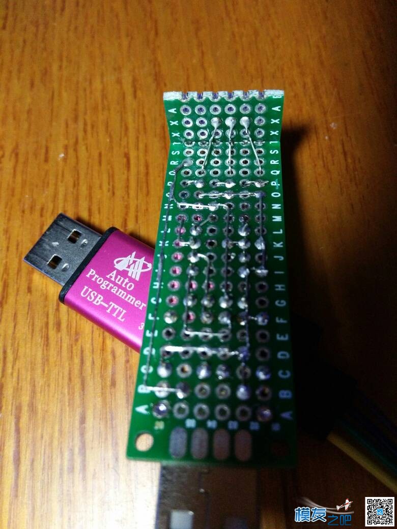

萝莉大神的遥控和接受做了不少,也改了一个大疆的控,但是在单片机这块还是小白级别的。器材早就买好了,这两天按教程做了一个七色光芒,学学单片机编程呆呆的七色光作业,折腾了两个晚上 大疆,七色光是什么 作者:iamchenda 5769
上班好累,回家也晚,真没时间折腾。
上点图片和大家交流下,感谢大家的支持!

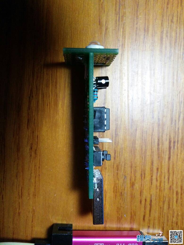

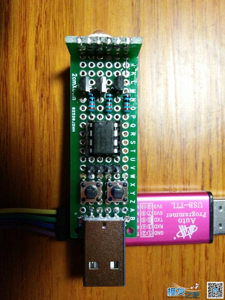

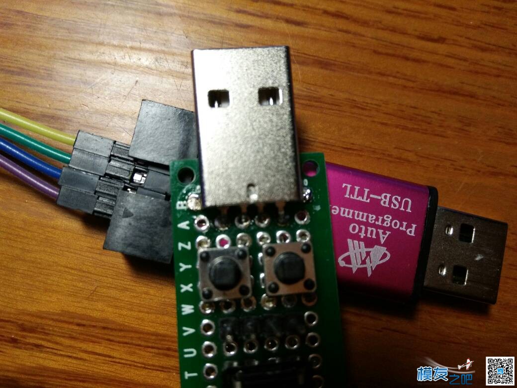

焊接时用了锡浆,用注射器注入焊接孔里面,焊起来很方便,特别是T型结构固定;USB插头固定的铁皮最好用钳子掰一下,这样方便焊接到孔上面,能固定很牢固呆呆的七色光作业,折腾了两个晚上 大疆,七色光是什么 作者:iamchenda 9617

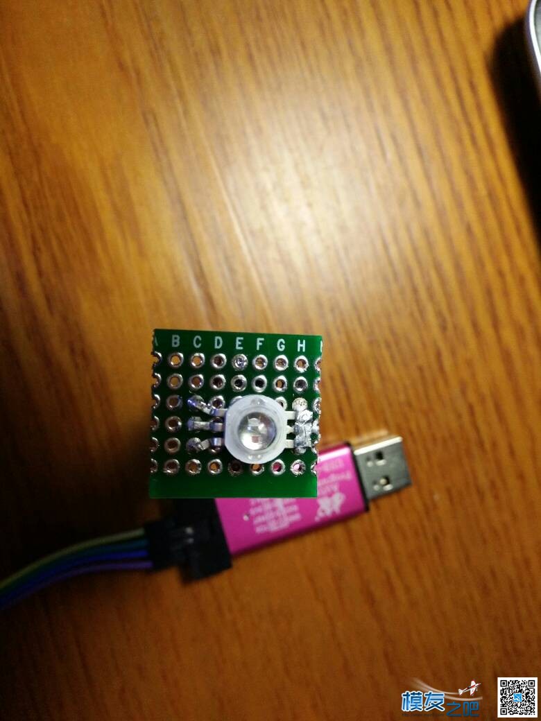

效果很好啊,没刷程序的时候就是自带的跑马灯闪,然后又刷了第二课的呼吸灯程序。
可惜没法上视频,不然可以看看

什么ic?

STC15W104
