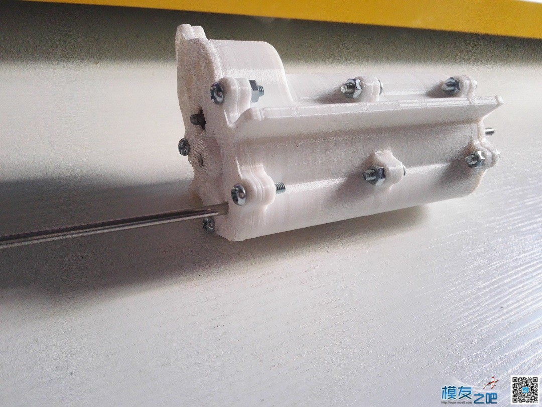

不错   换挡拨片和同步器也是3D打印的吗

不错   换挡拨片和同步器也是3D打印的吗
对,材质不一样,外壳是PLA的,受力件是尼龙的,强度很好

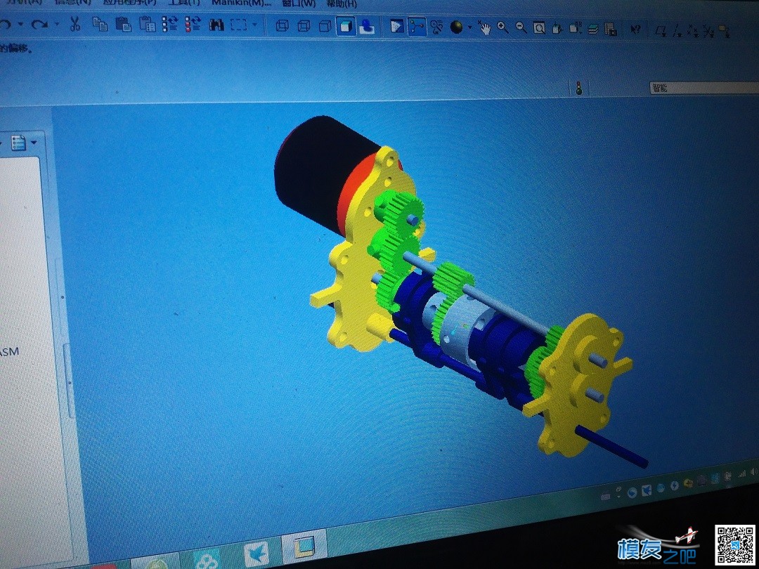

应小伙伴的要求,我把3D模型上传,零件都是紧配,没有放公差,需要后期打磨,考虑到也是磨损件的原因,所以活好不嫌贵的可以尝试一下,熬了一星期才设计好的。
一档传动比1:3
二档传动比1:2
三档传动比1:1
使用0.5模齿轮
1档 12齿对36齿
2档 16齿对32齿
3档 24齿对24齿
某宝有售,如有不清楚请回帖,整体价格不会太便宜,但完全是DIY
