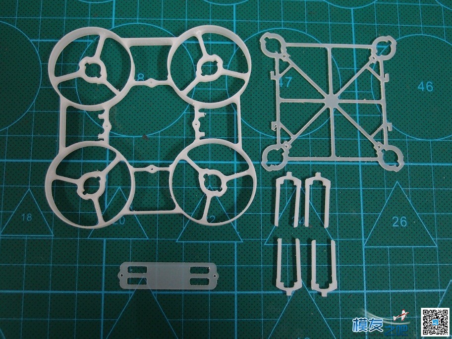

全家福,主要零件一共7个
买了台新cnc,这下可以做自己喜欢的机架了。716的小涵道 电机,机架 作者:我的名字叫高达 6816
比相同规格的h36还略轻

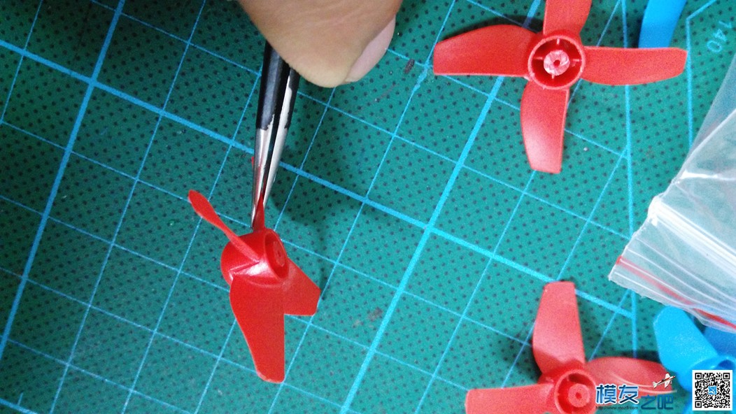

为了减轻重量,把涵道通高度将低到了极限,不得已把桨中间凸起来的部分削掉一点

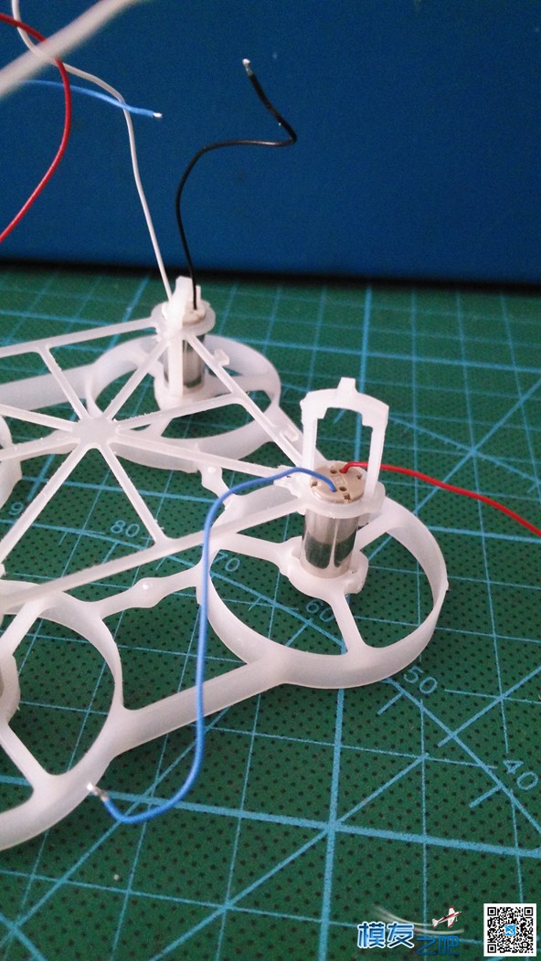

利用纸片让桨尽可能接近电机,抽掉纸片后桨和电机就只有0.几毫米的间隙了,这样桨就不会高出涵道桶了

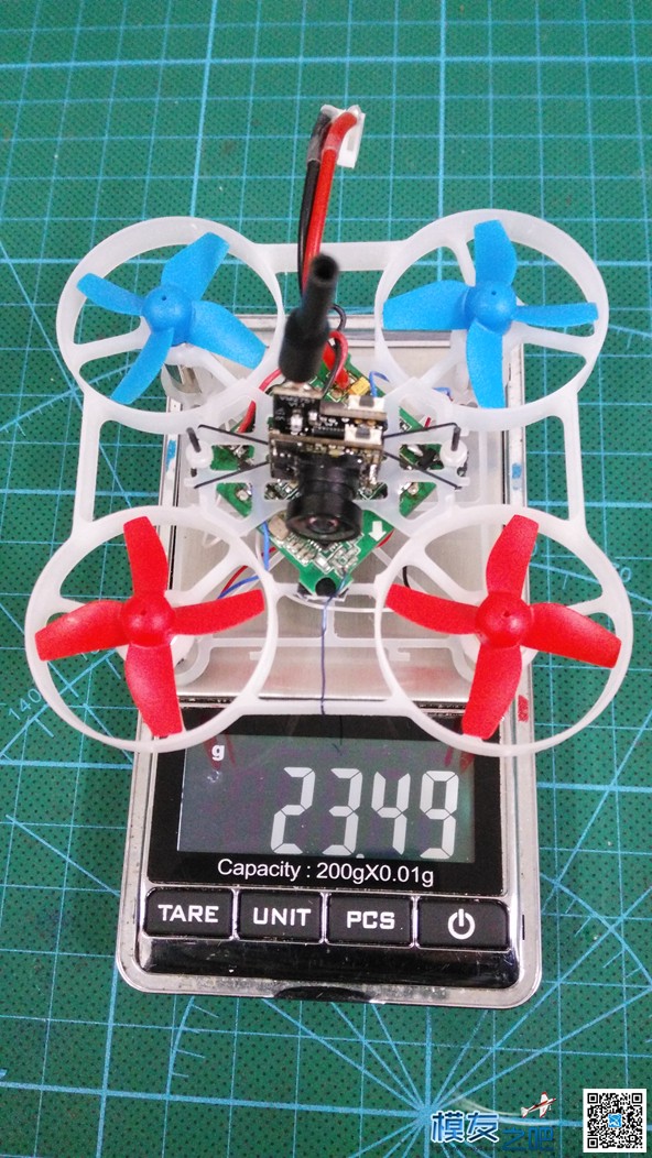

最后加上摄像头,完工~
