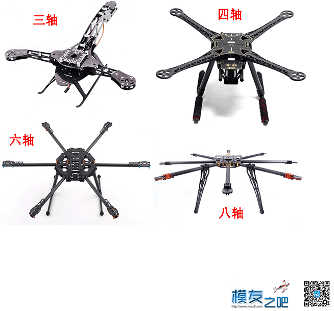

1、机架轴数
多轴飞行器的轴数大于等于3,有3轴、4轴、6轴、8轴等。每个轴配一个电机,所以理论上轴越多,能提供的电机拉力越大。
多轴飞行器DIY教程------多轴机架 飞行器,螺旋桨 作者:小布 7527
奇数轴数(3轴)姿势控制算法复杂,较为少见。偶数轴数是对称较好控制,所以4、6、8等较为常见。

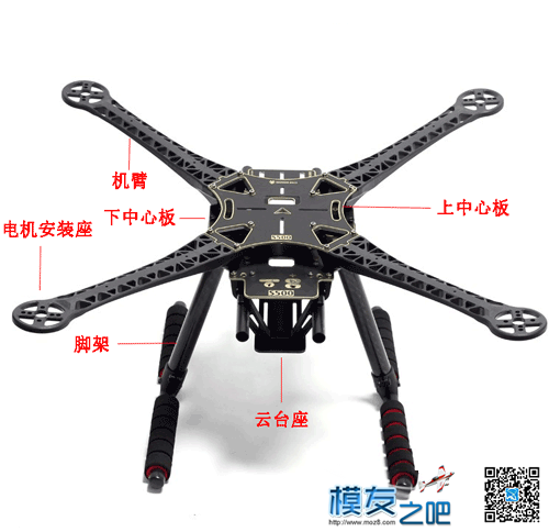

4、机架结构
机架由机臂、教架、中心板等构成。下图是一个典型的机架架构。
多轴飞行器DIY教程------多轴机架 飞行器,螺旋桨 作者:小布 6374

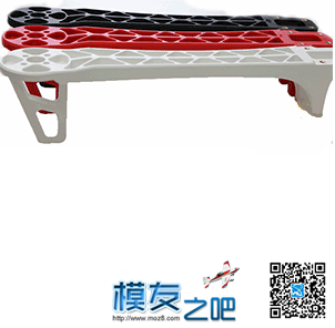

1)机臂
最重要的结构,支撑着电机和螺旋桨,是受力最大最复杂的结构,决定飞行器的强度和振动。
2)电机安装座
通过螺丝孔把电机固定在上面,不少是与机臂制作成一体。如果机臂与电机安装座不同材料,需要使用独立的电机安装座。

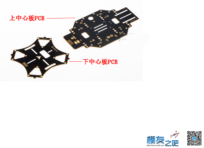

主要是固定机臂的作用,中心板上还需要放飞控、电池、GPS、图传等设备。视乎机架结构,也只有一块中心板的机架。
机架的上下中心板有些是用PCB电路板制成,负责电调和电池间的连接,有效的简化布线。如果中心板不带PCB功能的,需要另外用分电板或者电线连接电调和电池。

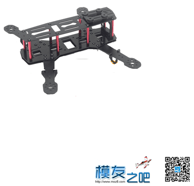

5、类型
多轴飞行器有些是转用于穿越,或者航拍。穿越要求速度快,轴距小便于穿过树林桥洞,大多穿越机架多的中心板是长方形,机身长。
