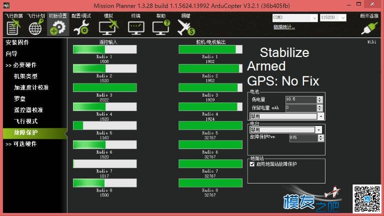

如题,和店家商讨了很久,也找了几个朋友商讨了哈,还是不能解决问题
整机配置:飞越450架子,电机是2212/920,电调好盈乐天20A,用的九寸桨,电池达普3s5200,整机重1288g,

电调确定已经校准好了,另外,你这个重量,我感觉起飞油门应该在60%--70%左右,我1000克的四轴,和你配置差不多,只不过电池2200的,起飞油门都超过50%了,

我刚刚换2200的电池试了下,在65/100的时候离地,这算正常吗
发表于 2016-12-30 16:07:21 | 显示全部楼层
你把电调单独校准一次,然后再全部一起校准一次,
发表于 2016-12-30 16:07:38 | 显示全部楼层
然后再重新校准一次遥控器
发表于 2016-12-30 16:07:56 | 显示全部楼层
说错了,应该先校准遥控器

电调怎么单独校准,求教求助贴,apm油门推到85/100才能离地 电池,电调,电机,APM 作者:亿江鸟 737

电调怎么单独校准,求教
电调说明书应该有吧

kv太大了吧
用2200电池总重多少
发表于 2016-12-30 18:45:46 | 显示全部楼层
亿江鸟 发表于 2016-12-30 15:59 求助贴,apm油门推到85/100才能离地 电池,电调,电机,APM 作者:wcdsxm 7811
你的电调校准好了吗
发表于 2016-12-30 18:50:40 | 显示全部楼层
先在apm中校准遥控器,然后通过apm校准电调,
发表于 2016-12-30 19:36:04 | 显示全部楼层
电机效率低吧

你的电调校准好了吗
校准了的

同配置,除了机架不同 360和sk550。同样问题。9寸自锁桨。

你360也起不来?整机多重
发表于 2016-12-31 07:44:47 | 显示全部楼层
380轴距的不重 但是没称,估计600g左右
