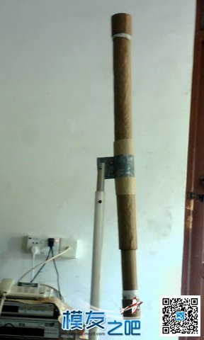

自制单筒望远镜
用废旧材料制作的简易单筒望远镜
材料:PVC管材,ppr,螺丝钉,旧报纸,牛皮纸,小底盘轮随便找替代
物镜100度老花眼镜(远视眼镜), 目镜焦距为5厘米的凸透镜(放大镜)
自制单筒望远镜 望远镜,放大镜,牛皮纸,凸透镜,阴暗面 作者:小布 7734
自制单筒望远镜 望远镜,放大镜,牛皮纸,凸透镜,阴暗面 作者:小布 7420
自制单筒望远镜 望远镜,放大镜,牛皮纸,凸透镜,阴暗面 作者:小布 2588
自制单筒望远镜 望远镜,放大镜,牛皮纸,凸透镜,阴暗面 作者:小布 4905
镜筒是废旧报纸用浆糊卷叠而成,内层漆墨,外层卷一层优质牛皮纸,增加耐磨性。

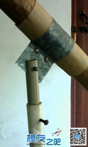

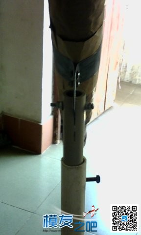

支架是PVC管,可调整高度,角度,螺栓固定,底座
