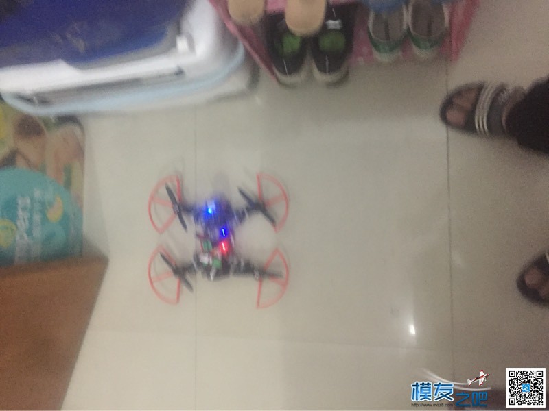

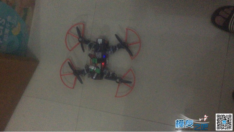

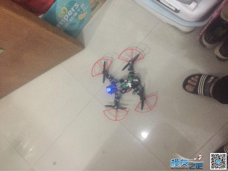

折腾了一天,终于把机了装好了,试机,问题来了,飞机在地面上打转,微调摇控好一点,加点油,转着转着两个对称电机自动停了,请问是什么问题,还有摇控设置不了其它模式,在cf调参软件里,1234通道都不会动,已经按照泡泡老师的方法调了摇控器,请大神教下

发表于 2016-12-28 19:41:18 | 显示全部楼层
电机线接错了巴
 楼主| 发表于 2016-12-28 19:50:29 | 显示全部楼层
星云 发表于 2016-12-28 19:41 新手装250,用f3飞控 飞控,电机,f3飞控怎么用,f3飞控官网 作者:tousta 9901
电机线接错了巴
不会呀。都是按照泡泡老师的教程接的呀。苦恼

发表于 2016-12-28 22:02:34 | 显示全部楼层
遥控的模式无法换就换信号输入线

发表于 2016-12-29 08:49:05 | 显示全部楼层
地面站遥控器通道不动,说明你接收机和飞控没连接对端口,或者飞控配置里面没正确选择接收机端口和接收机类型。
