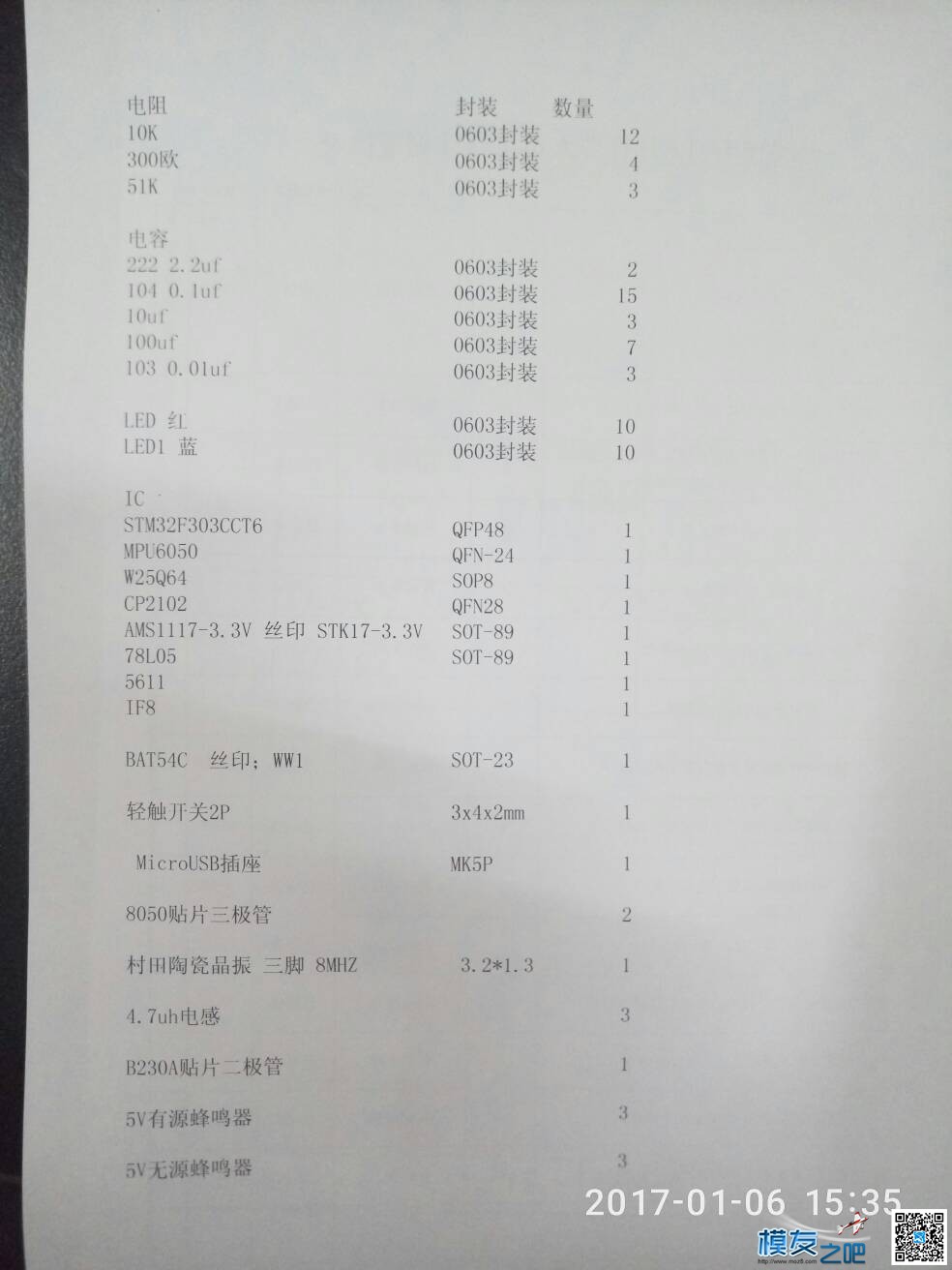

弱弱的问下,电路板上5611是气压计么?B230A是贴片二极管么?帮我看看这张图上的原件够了么
回报模友论坛赠送一批F3集成飞控无刷一体机架.轴....  作者:落木。 8029
B230A 肖特基二极管 5611是气压计(可以不焊接) 你仔细对照1楼的丝印图再检查一下吧。  详情 回复 发表于 2017-1-7 10:19

 楼主| 发表于 2017-1-7 10:19:13 | 显示全部楼层
B230A 肖特基二极管
5611是气压计(可以不焊接)
你仔细对照1楼的丝印图再检查一下吧。
