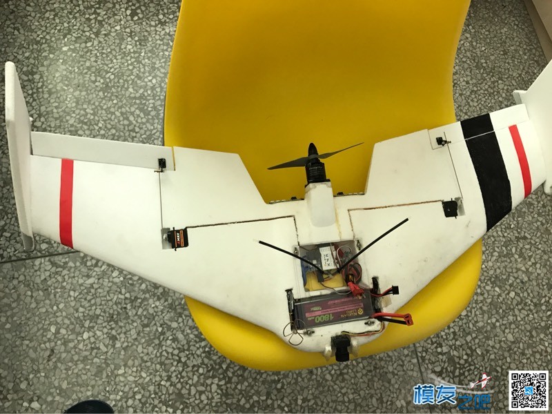

飞久了的东西总得改进下,发现以前为了减轻重量装在飞机上可以直接插卡录像的摄像头和它的配件太渣渣,要广角没广角要照度没照度要帧数没帧数于是直接去掉,换了个runcam的owl(这个照度晚上看的比我还清楚),改进了摄像头角度,有个俯角,事实证明飞的很舒服。
听取前段时间大家的建议,决定不从平衡头取电,改了个2g的12v bec作为设备供电,顺便接了个bb响直取电调处电压,解决了电量和丢鸡后顾之忧。
换了个接收机,有个rssi回传敢飞远了。顺便说下这俩天线和触角一样萌萌的。
为配合夜视摄像头,加了姿态灯,在地面可以调整开关以及颜色,算是为后期夜飞做准备吧。不过可能这上面的配置夜飞只是个概念吧。
现在除了夜飞,飞的妥妥的。
