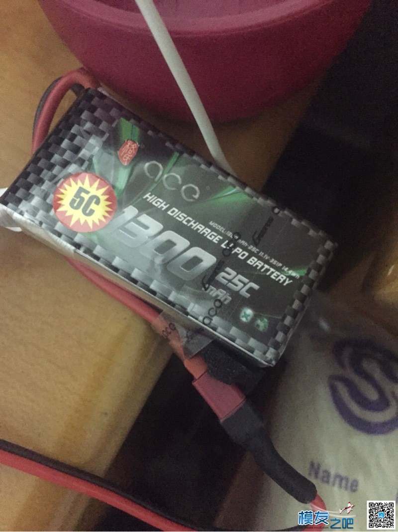

小弟纯菜鸟一个,请问这个电池最大充电电流多大,放电电流多大???

最大放电电流1.3乘以25,最大充电联系保守为1c也就是1.3安

发表于 2016-12-28 04:06:55 | 显示全部楼层
25c是放电电流,最大充电电流是5c

发表于 2016-12-28 09:01:05 | 显示全部楼层

发表于 2016-12-28 09:06:52 | 显示全部楼层

发表于 2016-12-28 09:13:55 | 显示全部楼层

发表于 2016-12-28 20:19:53 | 显示全部楼层
