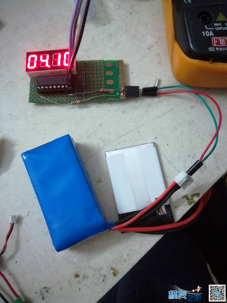

求助萝莉大神
东拼西凑的程序搞了个电压表
采集10位adc值怎么计算
adc=adc/1024
我用这个公式求的值小数点后2位直接去掉了
只能精确到小数点第一位
v=v*10/204*10;
这个不对,要先乘后除,不然除的时候小数点都已经掉了等下我在电压表课程中再详细说明一下
