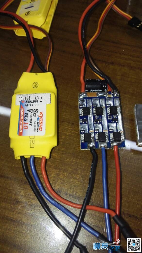

从网上淘了几个电调,发现反应速度不理想,所以拆了想看看能不能刷固件,由于不懂,请教大家,各位大神帮帮忙。

启动的自检声音不是123.滴滴,滴-,很奇怪的声音,还有每次启动都重新校准中位,启动电机还有先较大油门启动,再降油门的反应,怕飞穿越会癫

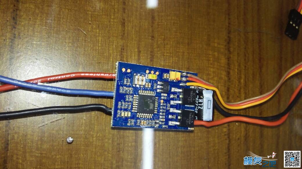

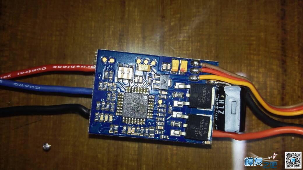

目前没有固件明确支持这个,但是我感觉可以刷BlueSeries_20A的固件,如果会修电调的话可以刷一下,小心为妙!
发表于 2017-1-11 22:19:21 | 显示全部楼层
avr主控的一般都能刷blheli固件的

不怎么懂,现在反应还能接受就凑合用
发表于 2017-1-12 09:02:24 | 显示全部楼层
京商的电调,质量还可以的。blheli固件最新的是14.9,
GitHub - bitdump/BLHeli: BLHeli for brushless ESC firmware https://github.com/bitdump/BLHeli
参考教程
给Atmel电调刷BLHeli_雷诺-玻尔兹曼_新浪博客 http://blog.sina.com.cn/s/blog_13cb4041b0102vi2q.html
